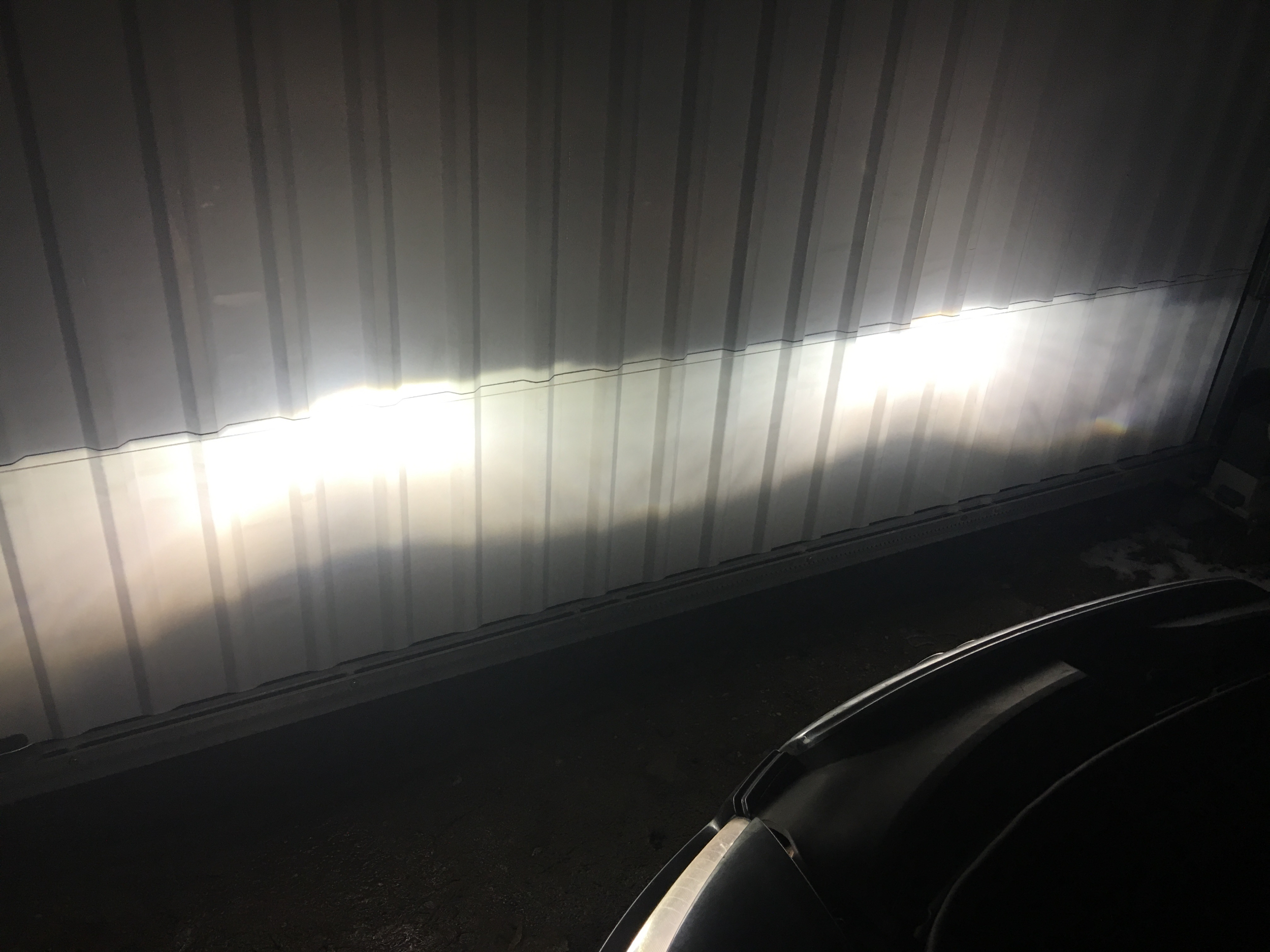

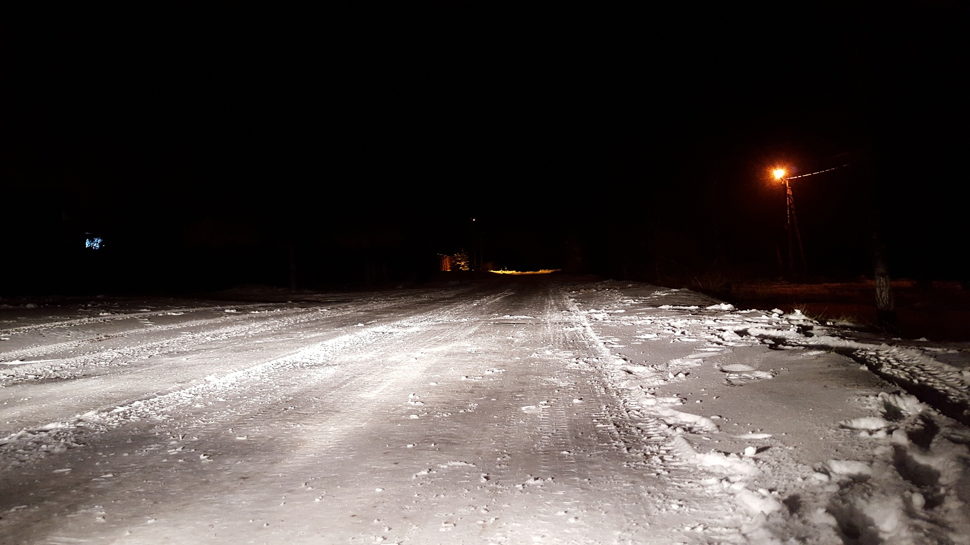

Вчера заезжал к Юре на регулировку. Лампы, естесственно, NB в D2S цоколе. Пока ехал, каждый встречный мне "поморгал", т.к. фары смотрели куда-то на верхушки деревьев :crazy:
После настройки всё выглядит таким образом:
На `стене`
На заборе
Еще забор
Дамба
На асфальте
В гараже
В гаражах, кстати, асфальт ну ооочень черный!!! А под светом фар выглядит почти белым.
P.S. Теперь и я счастливый обладатель света "на 5 баллов" :yahoo:
Ах, да, забыл сказать, там это... кузнечики в снегу сидели! Отвечаю :-)

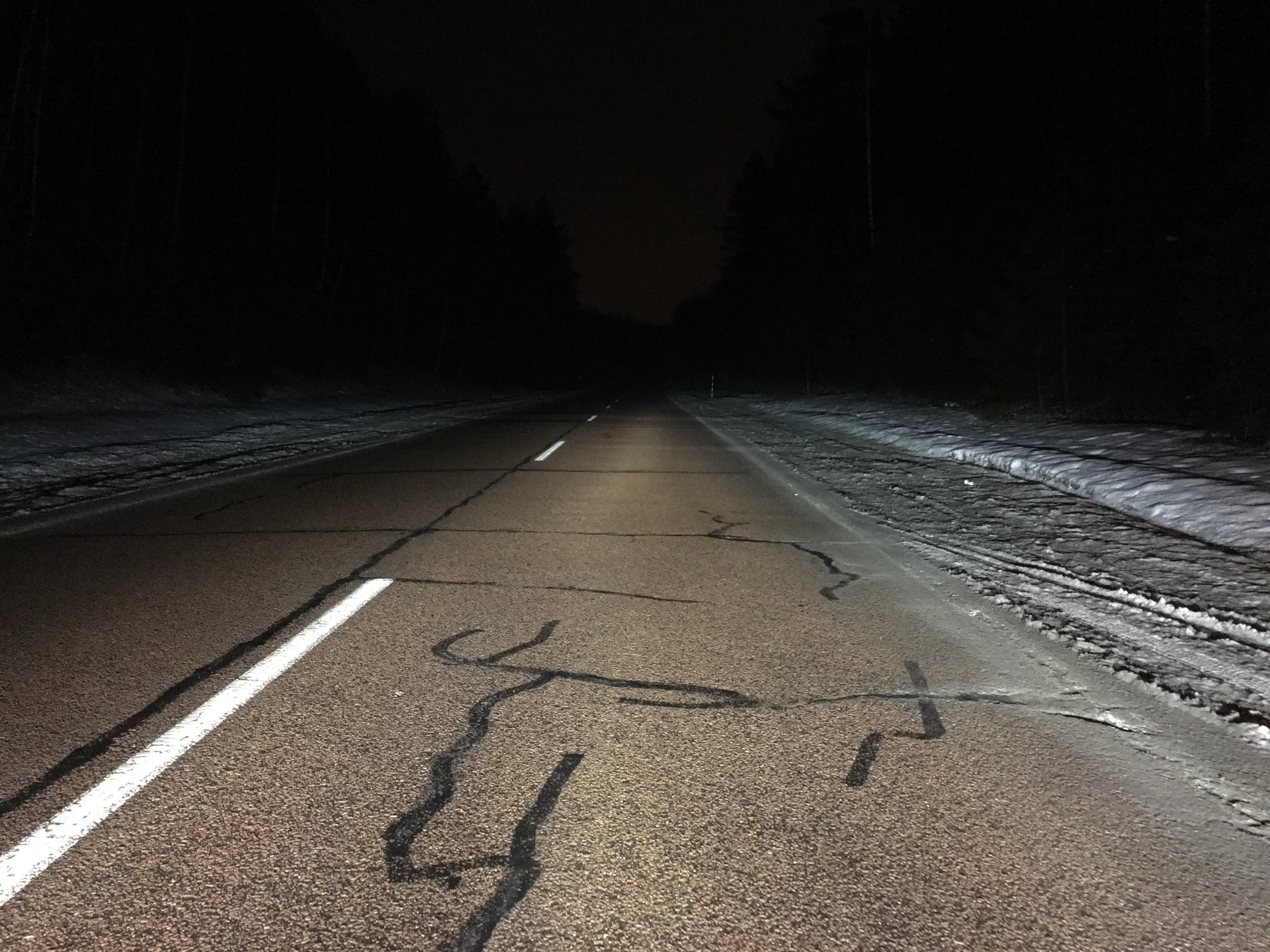

Одним словом, печаль!
На дороге
На дамбе

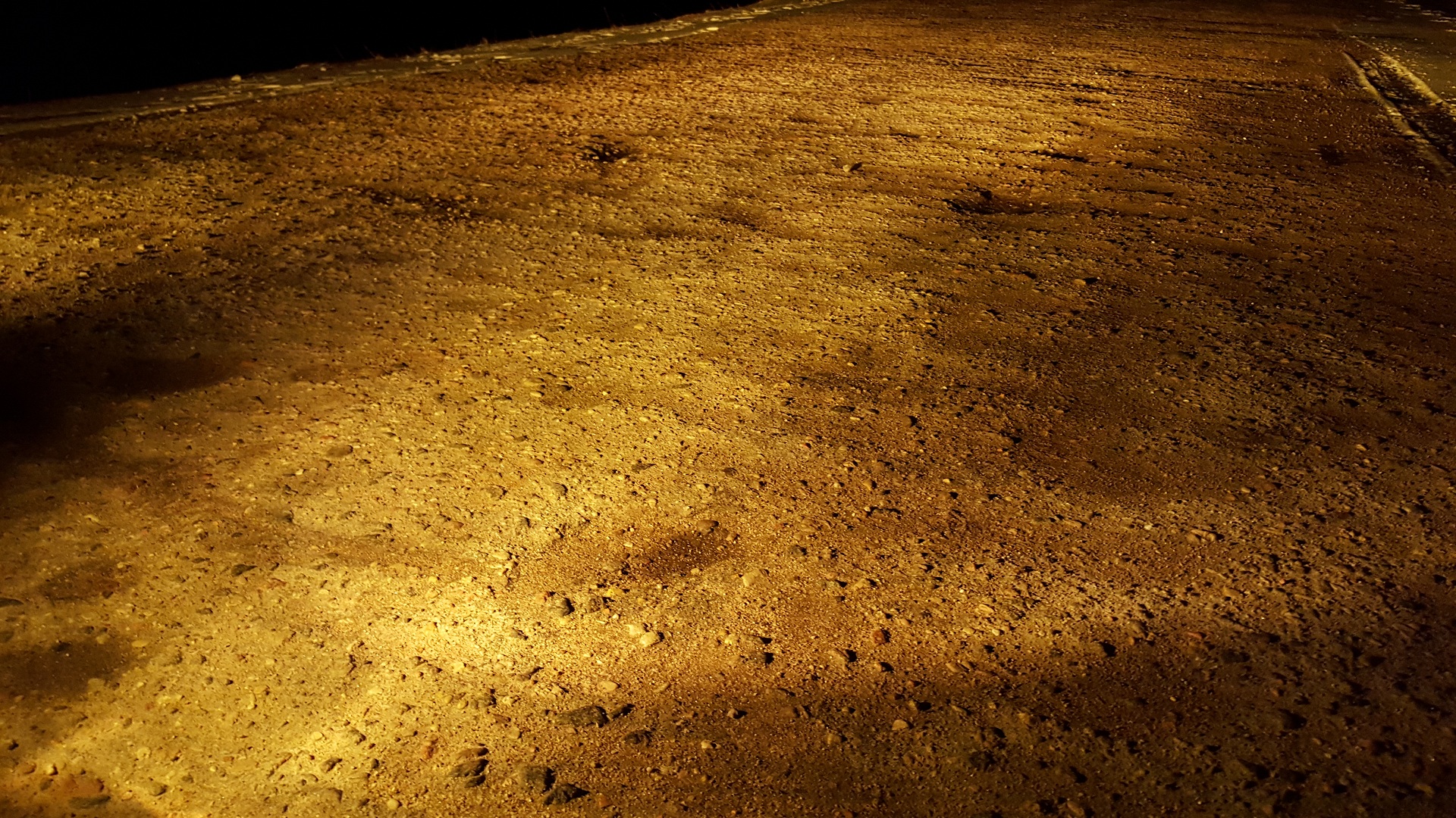

Цвет
На стене

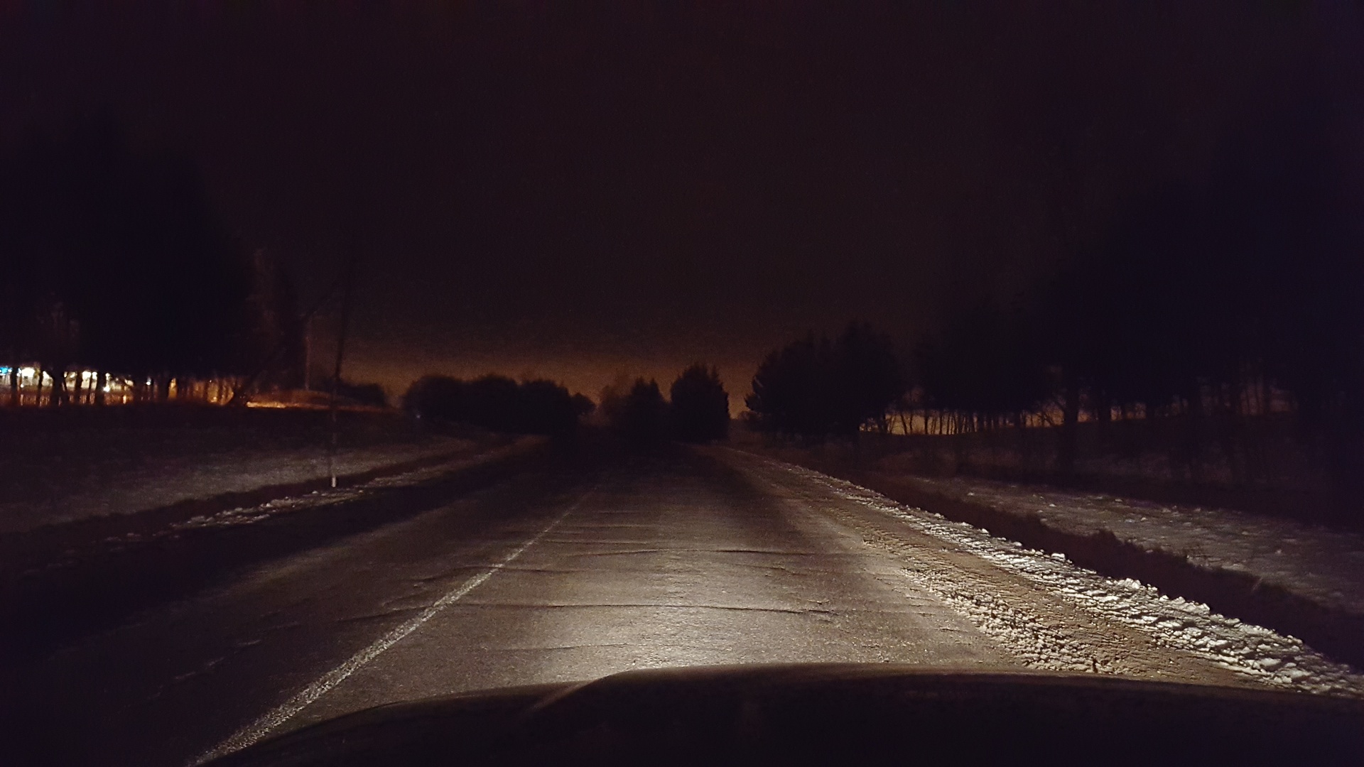

В сравнении со старой лампой, которая стояла еще при покупке машины
Со старыми лампами. Настроены примерно на 30м
Со старыми лампами. На дороге
Со старыми лампами. В гараже
Юра их забраковал как только увидел. Если на снежной дороге они еще как-то видны, то на чистом асфальте почти ноль.
Переезжая с одной регулировочной точки на другую Юра попросил выключить ближний и перейти на туманки. Пришлось экстренно оттормаживаться с 80 до 30 км/ч, чтобы хоть как-то замечать обстановку на дороге. Для сравнения, со старыми лампочками в целом, двольно комфортно было на скорости около 50-60 км/ч.
Последний раз редактировалось Encoviter 04 мар 2016, 19:11, всего редактировалось 1 раз.
Сообщение stolyk » 04 мар 2016, 14:16
Подтверждаю оценку "5 баллов". Отражатели после напыления. На фото с надписью "дамба" дальность до забора 120 метров. Яркость шикарная на всей дистанции. За одно протестировали лампы "фог брекер" . Результат печальный - свет оказался полное говно. Это очередной продукт от Осрама после "кол блю интенс" от покупки которых я бы воздержался. :pardon:
В той части , где речь идёт о работе ПТФ интересно сравнивать первую и седьмую фото. При одинаковой настройке старые лампы значительно лучше "вскрывают" темноту. "Найт брекеры" в этих новых оригинальных ПТФ выдадут свет на порядок лучше. :wink:

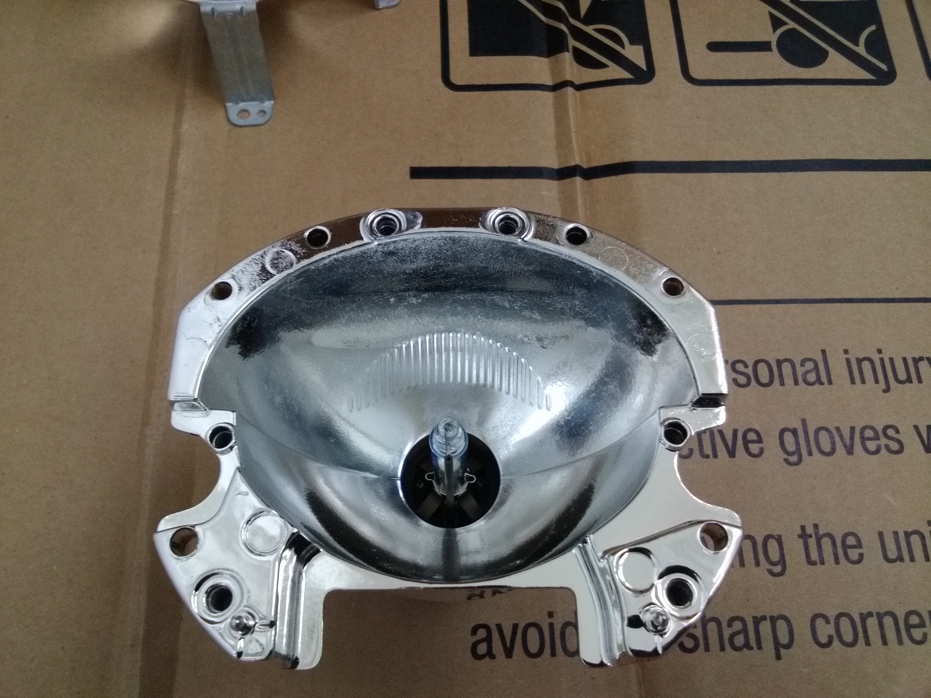

Фотки моего отражателя перед напылением:
Отражатель без рестриктора
Отражатель с рестриктором

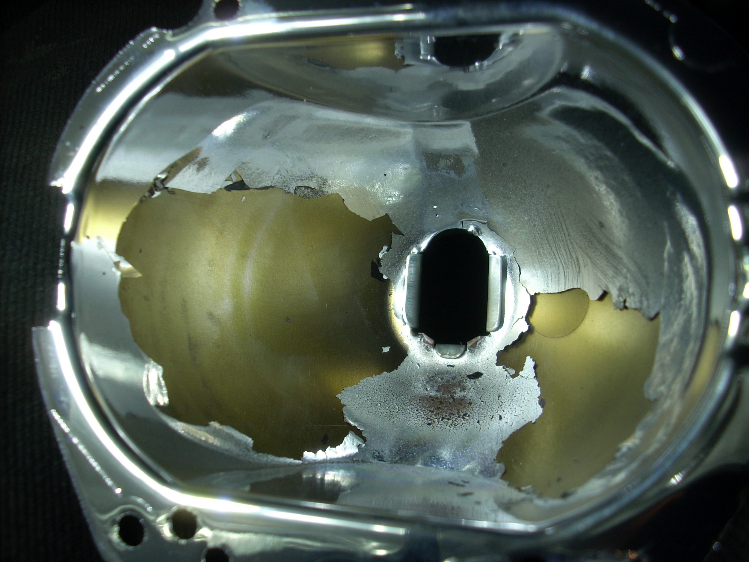

Сообщение stolyk » 08 мар 2016, 07:43
Encoviter писал(а):Источник цитаты Во как бывает
Вот так тоже бывает.
Отражатель ксеноновой фары от А4В6 одного из "клубней". Вчерашний свежачок.
С другого ракурса. Чётко видно отслоение хрома.
Сама фара. Линзованный модуль вылез практически без проблем .
Первый раз вижу такое крупномасштабное "бегство" хрома.
В линзе после чистки чётко видно изображение "наскальной живописи" у меня в гараже. До чистки была видна размытая картинка в которой практически не возможно было узнать раритетный автомобиль в перевёрнутом виде.

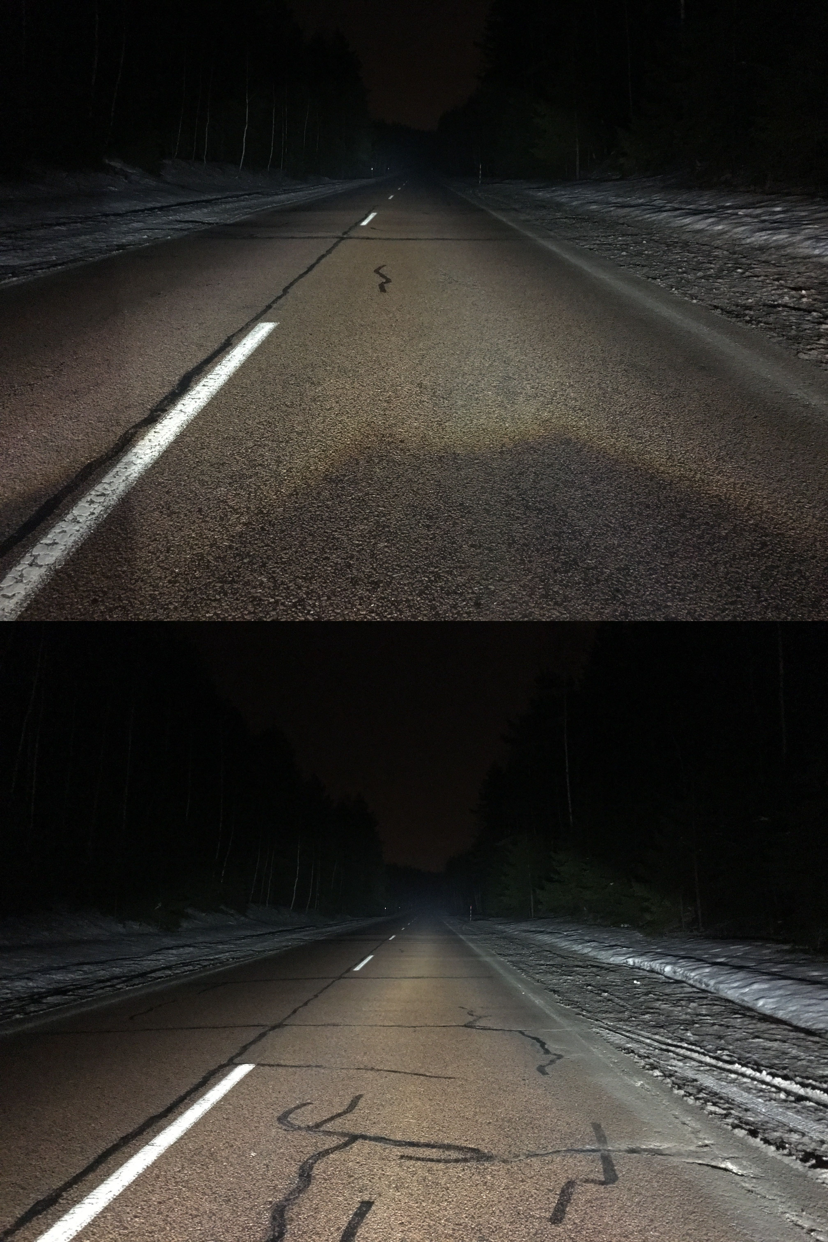

Выкладываю обещанные фотографии:
сравнение старый новый отражатель.jpg (3.93 MiB) 3433 просмотра
IMG_2005 (1).jpg (4.18 MiB) 3433 просмотра
По ощущениям - как пересел на паровоз... "Струячит" так что дорогу видно как днём.
Спасибо Юрию за настройку моих "проблемных" фар... Земля и Небо по сравнеию с тем что было раньше.

Сегодня был весьма интересный клиент. Год назад на А6С5 были установлены "деповские" галогеновые линзованные фары и "найт брекеры" в цоколе Н1.
Хозяин авто говорит, что свет бьёт в небо , но толком объяснить какие манипуляции проводились с машиной за это время не смог.
Пришлось применить формулу "все люди врут" и устроить досмотр с пристрастием. В левой фаре оказалось сломано нижнее крепление. Кроме того фара сильно выступала за габарит крыла (почти 1 см) :crazy: Вторая фара была выставлена так же бездарно. Что интересно , горизонтальная проекция свето-теневой границы от обеих фар была в одну линию , но значительно выше допустимого. :pardon: Пришлось "нажать" на клиента. Он в свою очередь начал обзванивать всех , кому давал пользоваться машиной. :crazy: Короче все ушли в отказ. :pardon: Выехали на первую регулировочную отметку "берёзка" и всё ещё больше усугубилось - короче картинка света была просто чудовищна. Похоже кто-то снимал фары , а потом пытался крутить. Свет я исправил.
Но при этом не забыл провести очередное тестирование "найт брекеров" с пробегом 15 тыс. км в цоколе Н1 и фар "Депо". :-)
Оказалось в правой фаре лампа деградировала очень сильно . Установленная вместо неё "+60%" от Осрам "сильвер стар" , светила значительно ярче. Думаю в данном случае речь идёт о полной деградации "найт брекера" до состояния "стандарта" .
Попробуйте изменять угол наклона монитора и увидите более контрастное изображение. Размеры ярких пятен и яркость становятся более очевидны.
А вот как деградировала за один год левая фара. Сотни трещин по внутренней поверхности стекла.
По всему периметру.
А это просто удачный ракурс. На второй фаре такого безобразия нет. Отражатели вроде бы не испортились , наверное. Хм.
