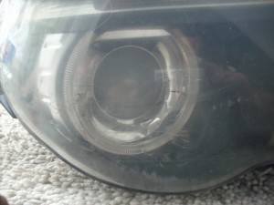

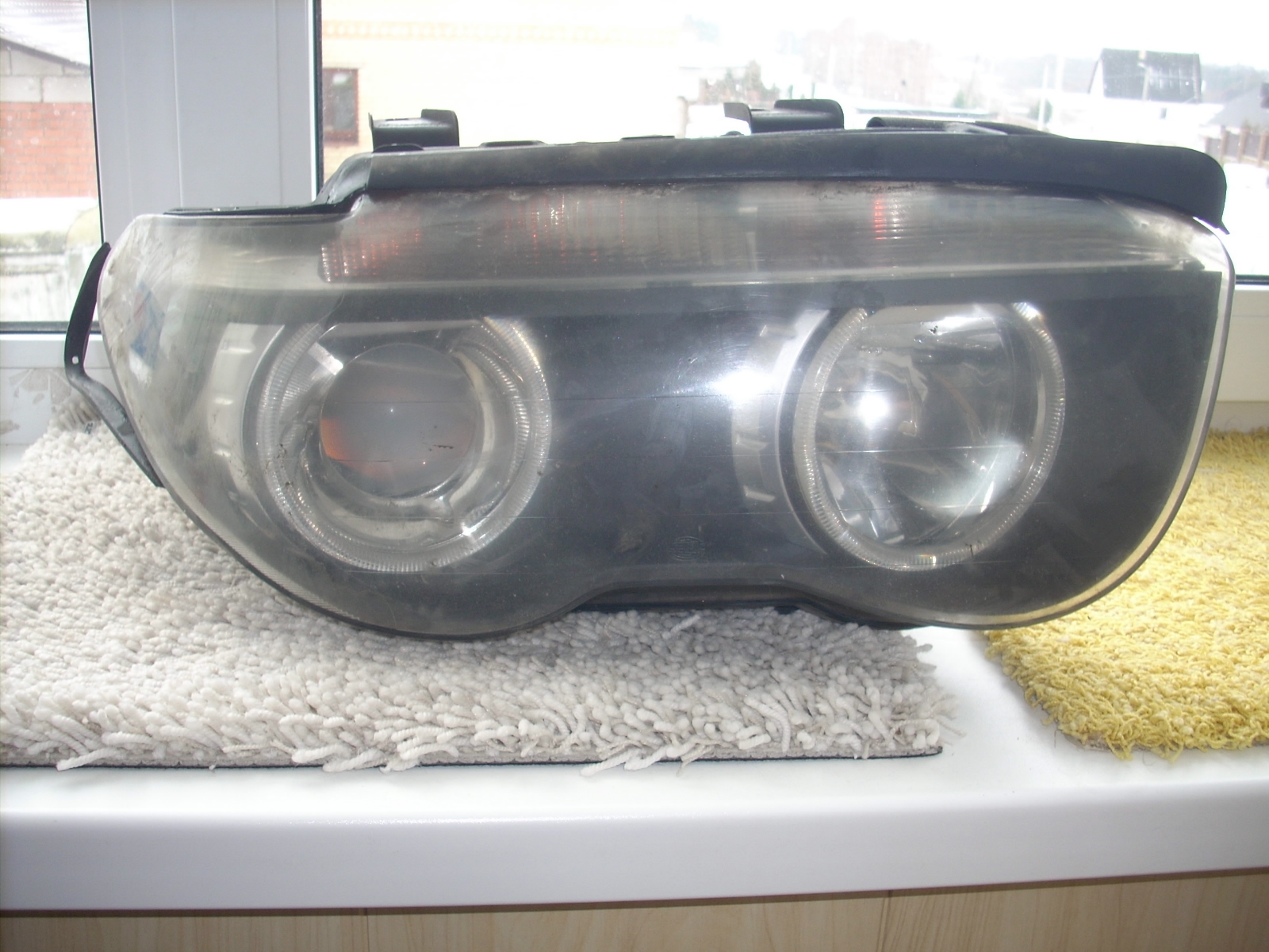

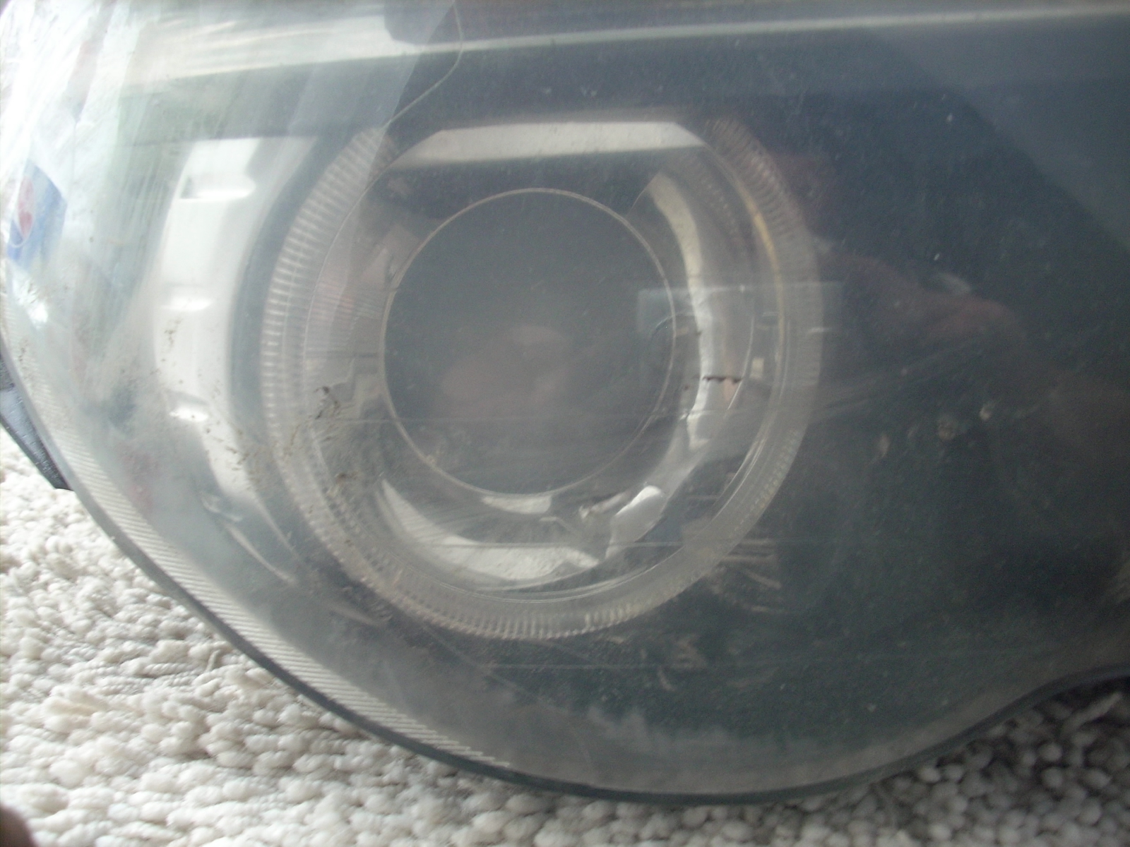

Не судите строго, други , в "голодные времена" можно переступить через свою гордость и взять в ремонт БМВ. :-D
Стоит ли объяснять почему в машине не было света ?
Кстати , отражатель здесь точно такой же как и в А6С6 , но этот после мойки выглядит совершенно как новый. Фото выложу после того, как фара высохнет.

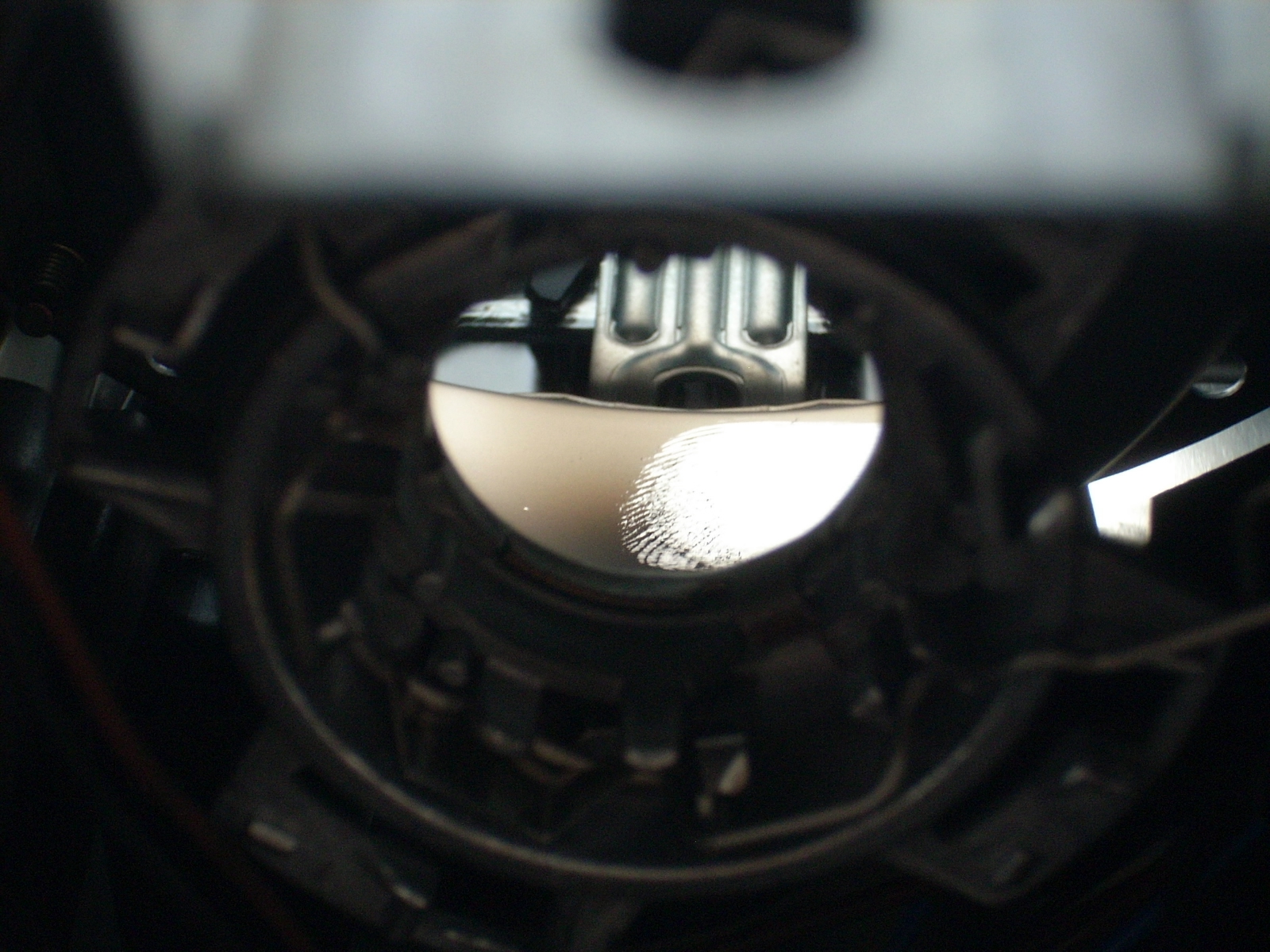

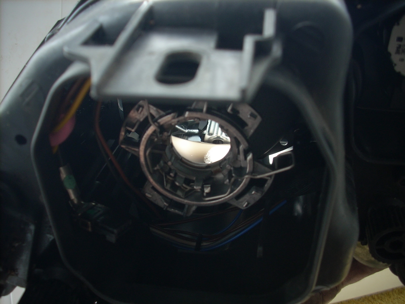

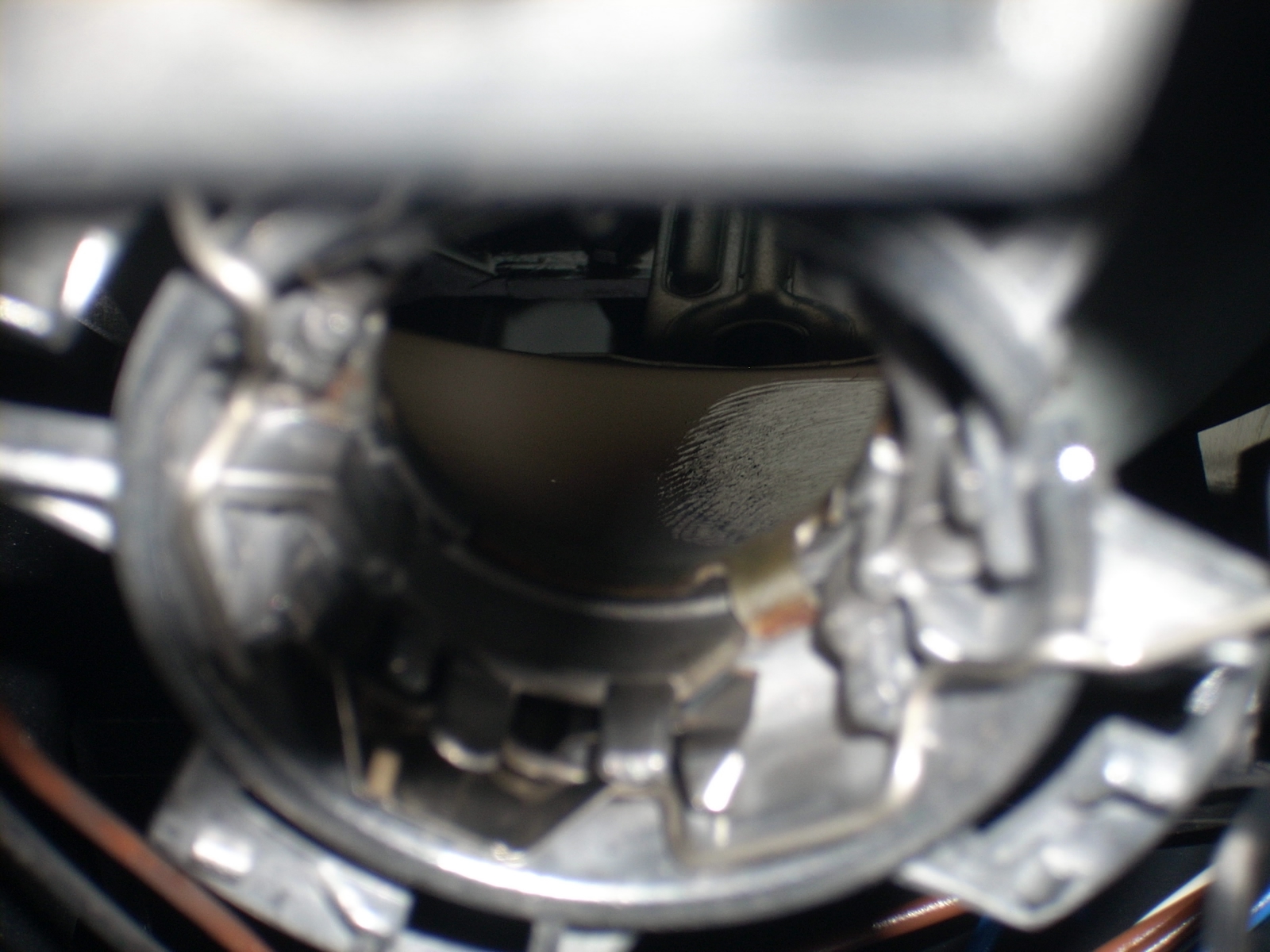

А чего это они так плотно загадились? Колбу аампочки кто-то потрогал пальцами?
Сообщение stolyk » 13 фев 2016, 09:12
Encoviter писал(а):Источник цитаты А чего это они так плотно загадились?
Это просто ксенон во всей "красе" и побочным эффектом . Я пока не могу понять принцип по которому в одних машинах дело доходит до такого состояния , а в других происходит выгорание отражателя - нет копоти , но и зеркала тоже. :-(
