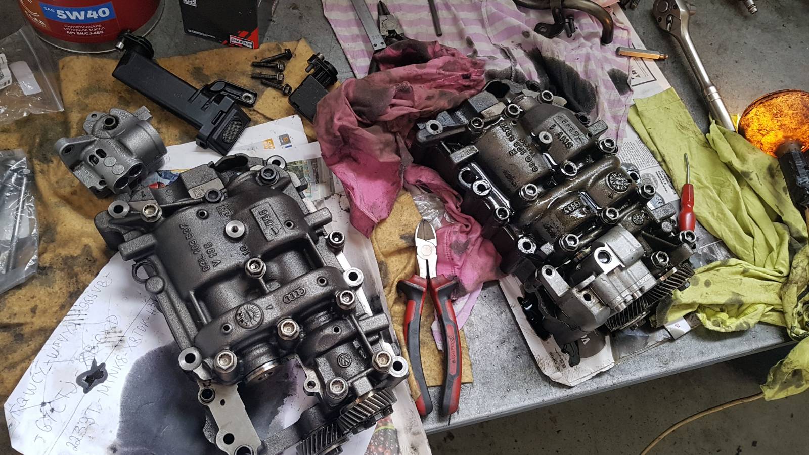

Попытка заменить старый не модернизированный модуль 77мм на модуль 100мм с машины 12-го года окончилась неудачей.
Сам модуль встал на свое место без проблем, но установить на него старый заводской поддон 03G103603J оказалось невозможно.
В каталоге написано что с новым модулем нужно ставить поддон 03G103603AH.
Но я решил рискнуть, тем более уважаемый Паша, писал что при замене модуля использовал старый поддон.
В моем случае это не получилось.

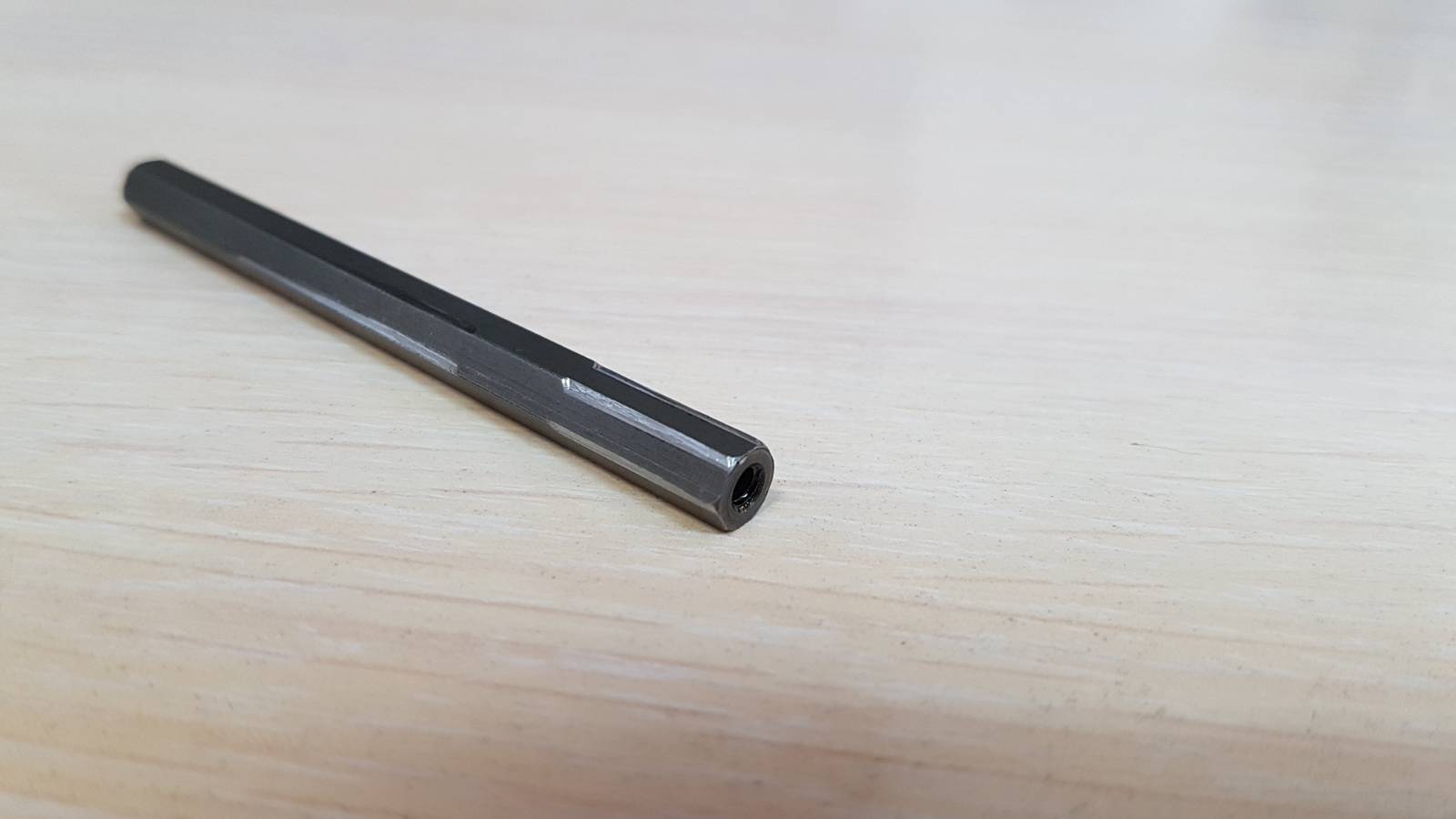

Я решил ограничиться заменой 77мм шестигранника , оставив старый модуль на своем месте.
вот так выглядел старый 77мм шестигранник пробег 380 т.км
как видите шестигранник ещё заводской, с резьбой в торце. Новые 77мм идут уже без резьбы.
Кстати , если перевернуть старый шестигранник, то у него будут работать новые , не слизанные грани. Возможно кому-то подойдет такой способ ремонта. Хотя сама деталь копеечная.
отверстие в балансирном валу показалось совсем не разбитым, люфт нового шестигранника был минимальным.
На мой взгляд старый мог еще прилично отходить. Видимо все очень сильно зависит от того как обслуживался двигатель.
вот два модуля рядом
слева новый , справа старый.
Следующую попытку замены модуля буду производить весной после покупки нового правильного поддона 03G103603AH

оригинальный модуль для замены должен быть 03G103295AL
я пытался поставить модуль 03L103295G ( с машины 2012 года)
внешне абсолютно идентичный
номера литых деталей одинаковые
вот мой старый пост об этом
со старого модуля переставлял на новый насос и маслозаборник без проблем, сам модуль тоже встал как надо
но поддон старый заводской 03G103603J на него поставить не смог. Совсем немного не встал, буквально пары мм не хватило.
от донора к сожалению ничего не осталось.
купить б/у поддон 03G103603AH ( который ставиться с модернизированным модулем) не удается.
у всех в наличии только 03G103603J ( тот что с завода стоит).
но можно купить 03G103603AH не оригинал, их много продается за вполне умеренные деньги.
насос переставлял со старого модуля, т.к. были сомнения что насос от нового модуля подойдет, там какая-то лишняя магистраль была.
старый насос качает как надо, к нему никаких претензий.
думаю и на новом модуле он также работал бы.
Паша, писал что не менял поддон при замене модуля и проблем не было, но здесь возникает вопрос, какой поддон у него стоял?

iekmw писал(а):[post]iekmw писал(а):Источник цитаты если кому-то еще интересно...
вот так выглядит в сравнении модернизированный модуль 03G 103 295 AL и модуль от машины 2012 года 03L 103 295 G.
внешне одинаковые, но в новом модуле добавлен масляный канал (отмечен стрелкой)
так же немного отличается масляный насос, который питает этот дополнительный канал.
соответственно возникает вопрос, нужно ли переставлять насос со старого модуля или оставить так.
ответа пока не нашел...
1527087[/post]
*****J или ******AH ?

2.0 TDi - загорелось давление масла Oil Pressure, шестигранник, модуль балансирных валов
У меня двигатель САНА с пробегом 240 000.Доставал шестигранник а он как новый. Пред хозяин брал машину с германии с пробегом 140 000. Шестигранник не менял.
- Сообщений: 19177
Vova1969, у Вас может стоять модернизированный модуль балансирных валов с удлиненным шестигранником.

Vova1969 писал(а):Источник цитаты У меня двигатель САНА
судя по этке в 10м модельном году (с 20.10.2009) "шестигранник" устанавливается "новый" (100мм).
Итак, продолжаем эпопею в попытке заменить модуль БВ на машине 2007г.в , модулем от машины 2012 года.
После долгих поисков был найден и куплен модернизированный поддон 03G103603AH (б/у), вместо штатного 03G103603J .
В этот раз замена кончилась полной победой. И новый модуль и новый поддон встали как надо. Замена была приурочена к замене сцепления и 2-х массового маховика. Поэтому с откручиванием "хитрых болтов" на поддоне проблем не было.
На "новый" модуль были переставлены со старого некоторые недостающие болты, маслоприемник, масляный насос и трубка для щупа.
После замены проехал 10т.км, все работает отлично. Так что смело рекомендую, если кому надо.
iekmw, поздравляю с решением вопроса. Теперь про этот узел можно забыть на Вашем авто
Только сейчас Ваш вопрос увидел. У меня на Audi A6 Avant C6 стоял оригинальный заводской поддон 03G103603AH. Про несовместимость поддонов я писал ранее, что при переходе с цепи на шестеренки в приводе масляного насоса, необходима замена поддона.
У вас как я понял не стыковки произошли из-за более нового модуля балансирных валов, со следующей модели A6 С7. Я же ставил новый оригинальный модифицированный модуль для А6 С6, который приобретал у официалов в Литве. Поэтому поддон мне менять не пришлось.
iekmw писал(а):Источник цитаты писал что не менял поддон при замене модуля и проблем не было, но здесь возникает вопрос, какой поддон у него стоял?
