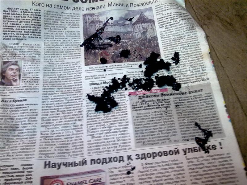

Помыл сегодня клапан ЕГР и дроссельную заслонку. На заслонке было не очень много дёгтя. Но на клапане было очень много. Пришлось изрядно повозиться пока отмыл. Ещё было много сажи и дёгтя во впускном коллекторе. Но чтобы его хорошо отмыть - его надо снимать с двигателя.
После промывки субъективные ощущения такие, что двигатель стал более ровно работать на холостом ходу, без подёргиваний. На горячую подёргиваний на 1400 оборотах не было. На холодную ещё не проверял. Проверю завтра.
Кто-нибудь знает можно ли снять крышку дроссельной заслонки с заслонки? Попробовал снять, открутил четыре винтика, но она поднимается только миллиметров на 5, а из под крышки течёт чёрное масло. Вопрос работоспособна ли заслонка, почему там масло? Так и должно быть? Из под крышки заслонки выпирает петлёй прокладка. Хотел снять крышку чтобы поправить прокладку, но так как без усилия не снялась не стал тянуть, дабы не сломать. Как проверить работоспособность дроссельной заслонки? В снятом положении заслонка полностью открыта. На что влияет её работа?

Georgij2006 писал(а): Вопрос работоспособна ли заслонка,
100% работоспосбна, при каждом вкл зажигания система сама себя контролирует когда ей станет плохо на приборной панели вы все увидете.
Добавлено спустя 3 минуты 35 секунд:
Georgij2006 писал(а):На что влияет её работа?
На систему егр, и при остановке двигателя закрывает впускной тракт как на тракторе декомпресор что бы двигатель останавливался без дерганий.
