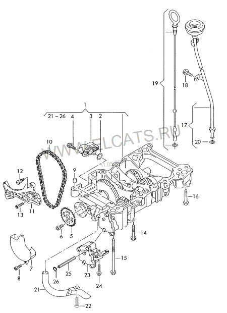

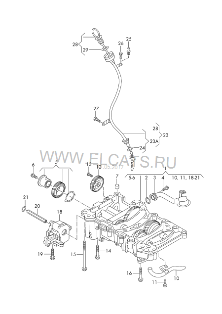

Что там может гременть в районе масляного насоса? Обычно это цепной привод его.Но у вас 2007 год, привод должен быть шестеренчатый. Если конечно год выпуска не завышен. Пишу с какого номера кузова пошли шестеренки в приводах.
4F-6-066124
С этого номера кузова включая и выше пошел шестеренчатый привод, до этого шел цепной. Если не понятно с номером- где стоят тире- те знаки не имеют значения, могут быть любыми, какие у вас есть.
Что то я не совсем понял, у меня авто тоже 2007 года 2.0 bpw у меня есть этот гребаный шестигранник или нет? VIN: WAUZZZ8E67A256386

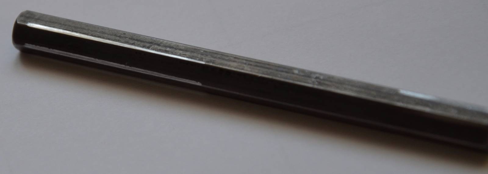

начитавшись ветку, после покупки авто сразу решил профилактически поменять шестигранник,чтобы спать спокойно.мотор CAGB 2009 года, пробег за 200к+, шестигранник 77мм.
по шестиграннику - видно что работает, грани целые.думаю можно было поездить еще.люфта в валу практически нет.

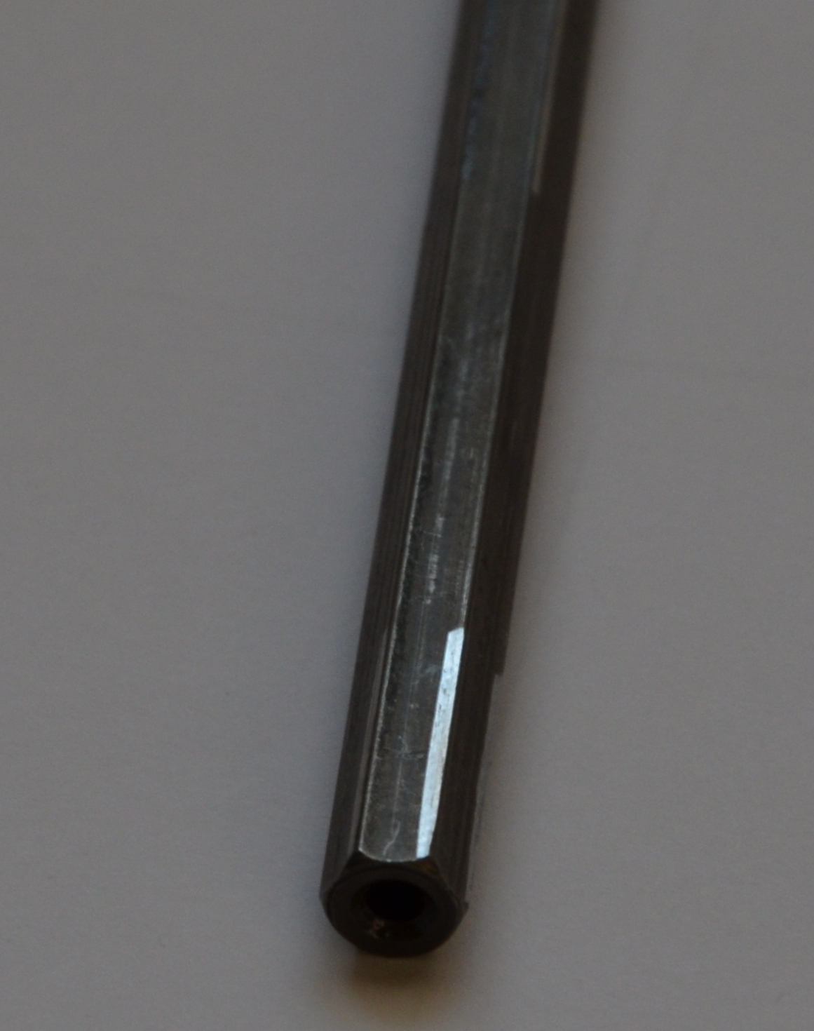

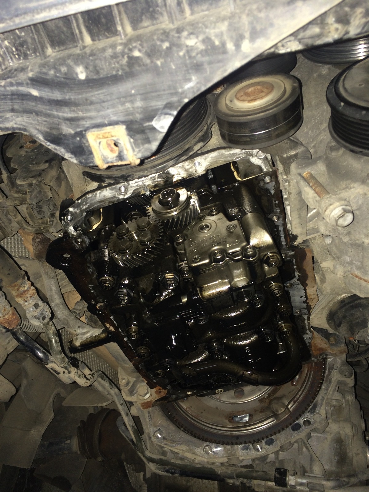

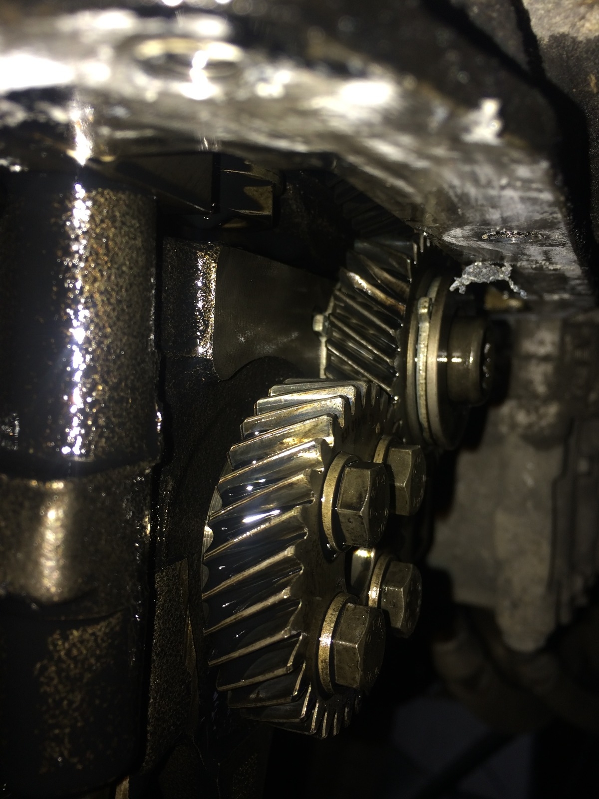

Тоже решил не баловаться и заменить, по моему вину бились 2 типа "шестигранника", купил оба, после вскрытия оказался короткий 03G115281F - 75 mm.
Однако после вскрытия поддона и замены шестигранника увидели что на промежуточной шестерни 03G103488F модуля балансировочных валов отсутствует на двух зубъях половина плоскости, причем остатков не нашли ни в масло приемнике ни в масле в результате шестерни в наличии нет, ждать неделю. Пришлось собрать как есть до прихода новой шестерни. Пробег реальный порядка 180 тыс. фото прилагаю:

Износ шестигранника на фото приличный
- Geksa15
- Новый пользователь
- Сообщений: 4
- Зарегистрирован: 12 янв 2017, 23:30
- Авто: A6C6 2.0 TDI BRE
- VIN: WAUZZZ4F18N156785
- Имя: Geksa15
2.0 TDi - загорелось давление масла Oil Pressure, шестигранник, модуль балансирных валов
Грани на самом деле еще более менее, а вот перед каждой гранью есть выработка по плоскости.

Скажите как определить привод насоса шестерня или цепь двигатель blb (я так понял что замена шестигранника на насосе с цепным приводом проблематична, необходимо снимать морду. ремень ГРМ, переднюю крышку двигателя смотрел видео о замене на пасате,или я неправ на ауди легче и снять достаточно паддон)?
- Любитель
- Сообщений: 131
- Зарегистрирован: 28 янв 2012, 20:01
- Авто: А8D4 30TDI 2011г.в. CDTA
- Имя: Евгений
Для замены шестигранника с цепным приводом снимается только модуль бал.валов,если шестерни то модуль снимать не обязательно.

Geksa15 писал(а):Источник цитаты валов отсутствует на двух зубъях половина плоскости,
Нормальное явление у...Е..бощной конструкции рисунок 13 вообще без зубьев и работал И приходится и нужно менять весь пакет.
