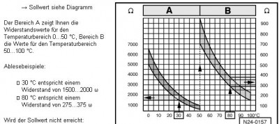

stashuk писал(а):Источник цитаты схему могу сделать и регулируемую на PIC контроллере с Далласавским термодатчиком,

DIA писал(а):Источник цитаты Зачем все так сложно

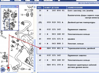

Вооот, это уже деловой разговор, спасибо! Однако по датчику G62, чтоб не искать, он какой, по Вашему изложению аналоговый (не простой контакт), что ли? Иначе как понимать про компаратор? Он стоит на нижнем патрубку радиатора?
- DIA
- Аццкий поломастер
- Сообщений: 9327
- Темы: 13
- Имя: Игорь.
- Откуда: Минск.
Замена вискомуфты на электровентилятор
Паша писал(а):Источник цитаты stashuk, скачивайте ELSA и начинайте изучать схемы.
Что там скачивать и изучать там той схемы то с гулькин ...... как и говорил выше как ими управлять они по шине от J248 эбу двигателя управляются цифровым сигналом крестик нулик в определенной последовательности как понимаю как упр ими по простому в А6С5, оно то возможно но не стоит овчинка выделки по моему.
Отправлено спустя 4 минуты 38 секунды:
stashuk писал(а):Источник цитаты Однако по датчику G62, чтоб не искать, он какой, по Вашему изложению аналоговый (не простой контакт), что ли? Иначе как понимать про компаратор? Он стоит на нижнем патрубку радиатора?
62 обычный аналоговый температуры двигателя а тот что внизу стоит это термовыключатели.

Ясное дело, как я и думал с мозгов и это не скопируешь, и незачем. Меня там интересовал параметр датчика всего лишь.
Ага, термовыключатель двойной - надо понимать две температуры. Стоит там, где и думал. Если так компараторы не нужны. Простой ключ с высокоомным входом видимо пойдет (или два...)

Минутку, что то смешалось... Значит:
1. G62 - аналоговый - где расположен ? штатно что делает ?
2. Термовыключатель (внизу) - чем управляет ?
Который управляет вентилятором, но вопрос со схемой А6С6 пока закрыт.
DIA писал(а):Источник цитаты Какого?
