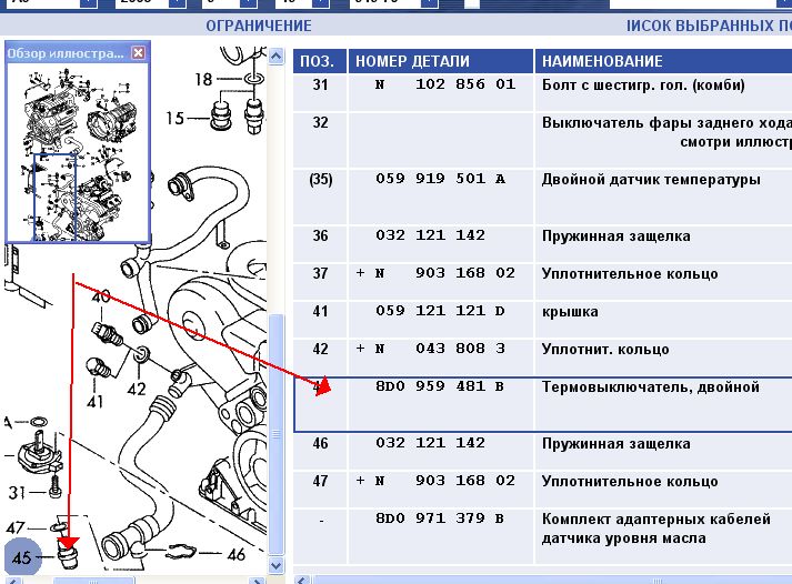

stashuk писал(а):Источник цитаты Однако по датчику G62, чтоб не искать, он какой, по Вашему изложению аналоговый (не простой контакт), что ли? Иначе как понимать про компаратор? Он стоит на нижнем патрубку радиатора?
62 обычный аналоговый температуры двигателя а тот что внизу стоит это термовыключатели.

Ясное дело, как я и думал с мозгов и это не скопируешь, и незачем. Меня там интересовал параметр датчика всего лишь.
Ага, термовыключатель двойной - надо понимать две температуры. Стоит там, где и думал. Если так компараторы не нужны. Простой ключ с высокоомным входом видимо пойдет (или два...)

Да, блин, черт сидит в мелочах. Этот рисунок, на который я наткнулся ранее, уж больно прост
На самом деле просто выкинуть приводной ролик муфты не выйдет. Ремню будут мешать ребра жесткости отлива крепления натяжного ролика ремня ТНВД (с вурху). Их спиливать совсем не дело. Значит пытаться ставить простой отводной ролик, спилив гнездо бывшего подшипника вала муфты. А потом придется токарить закладные в остаток гнезда. К ним привинтить новый ролик. Все это вполне реально, но это уже не быстрая переделка, да и надежность затяжки стальных закладок в алюминиевом корпусе плиты в широком диапазоне температур ...
В остальном то все выйдет Датчик G62 расположен сверху мотора между масляным фильтром и ТНВД, но там в одном корпусе их два, еще и G2, который, как я понял, участвует в зажигании контрольной лампы перегрева. G62 не имеет общего контакта с массой, так что простого подключения к нему не выйдет. Зато на корпусе термостата явно видно место для дополнительного датчика (не просверлено), куда можно поставить свой датчик. Здесь я припоминаю, что где то в старых авто видел такие спаренные датчики на две температуры. Первая - ниже - вентилятор работал через балласт привинченный около радиатора, второй датчик коротил балласт для быстрой работы вентилятора. Электрика простая.
Так что буду думать до завтра. Еще вариант - поставить этот злощастный ВАЗовский подшипник, чтоб работал без муфты на отвод ремня только. Нагрузка ему будет много меньше и по радиатору нечем будет бить в случае чего...
