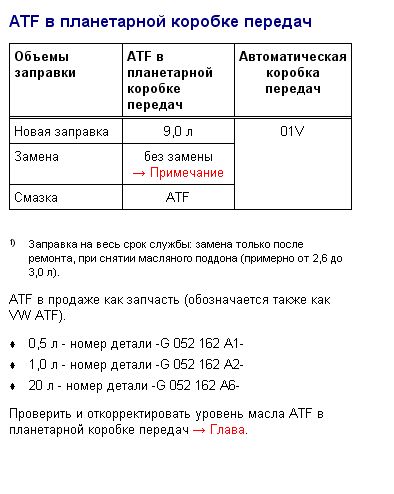

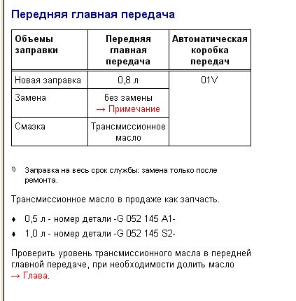

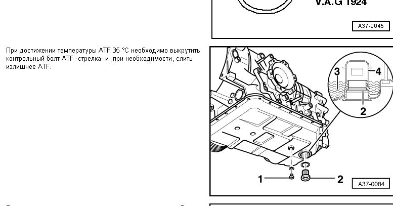

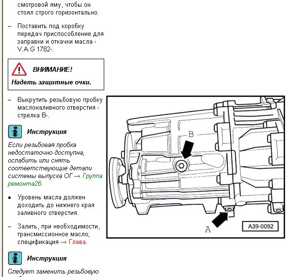

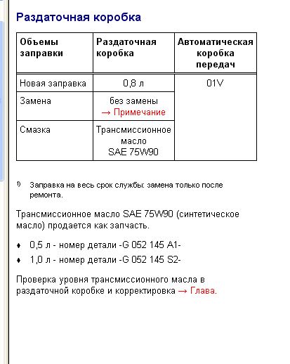

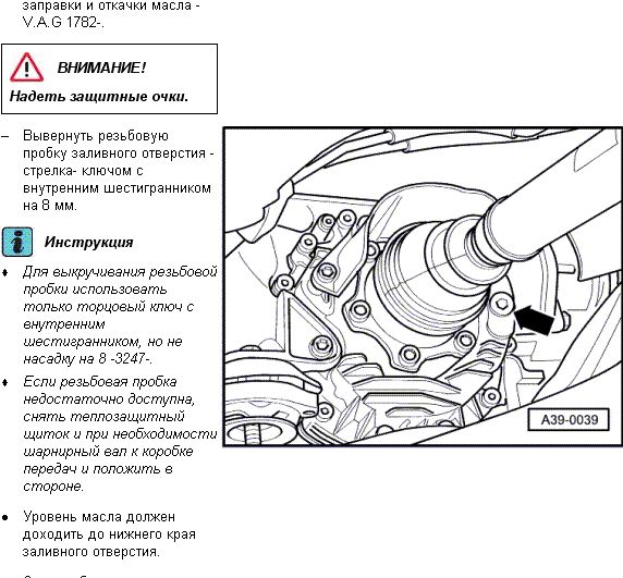

еще можно разноплановый вопрос!менял левый сальник полуоси шруса.в акпп заливается масло кроме масла акпп???
Сообщений: 9332
всё испортил что делать???
Сообщение DIA » 28 май 2016, 12:07
саша32 писал(а):Источник цитаты в акпп заливается масло кроме масла акпп???
Да, если кватро то там три точки заливки масла. Одно АТФ и два других для трансмиссионного. Примерно как на картинках коробка выбрана от балды объемы могут отличатся. :!:
