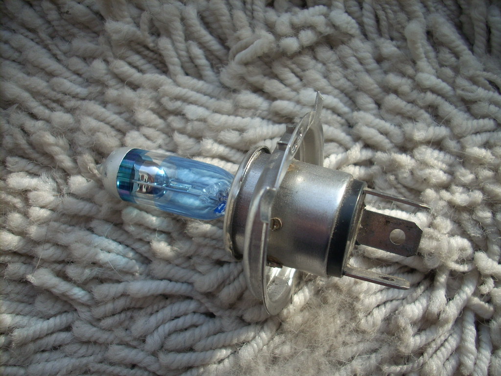

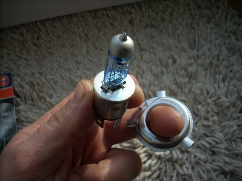

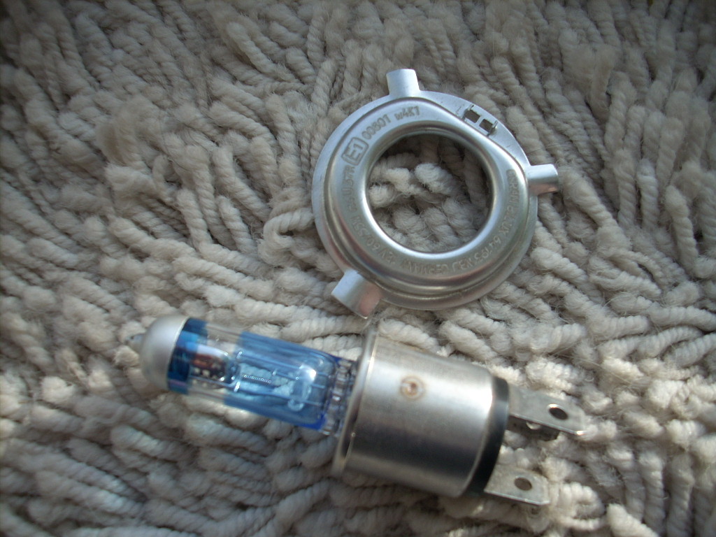

Как я уже говорил , Осрам "найт брекер" меня выставил в "некрасивом свете" во время проведения тестов. :-(
Я товарищ весьма ответственный , поэтому заранее подготовился к приезду журналистов. Слегка прошёлся полировальным кругом по итак красиво отполированным фарам , "разработал" контактную фишку для ускорения процесса снятия лампочек , проверил наконец уровень просадки яркости света "найт брекера" в Н4 цоколе после 18 месяцев эксплуатации и 15 тыс.км. Сразу скажу , если понижение и есть , то совершенно не заметное, лично я контрастной разницы даже близко не уловил. У меня на второй машине с примерно таким же тестовым пробегом и в тех же временных рамках, тоже есть возможность проверить уровень "просадки" света , чем и собираюсь заняться в ближайшие дни. Но вернёмся к теме, в процессе фотосессии принимали участие 10 ламп разных производителей и соответственно "найт брекер" , который выступал вне зачёта , т.к. программа теста подразумевала проверку только ламп типа "стандарт", я оставил на "сладенькое".
И вот я распечатываю новую упаковку , вставляю лампу и мы начинаем изучать светотеневую границу..... :nea: А она-то оказалась опущенной примерно до такого уровня, как от отечественной лампы, да и пучок собрался какой-то не внятный. Подумал, что криво воткнул лампочку, полез проверять , а она вся "ходуном ходит".
Я-то её выставил с большего , но позор остался запечатлён на фото и диктофоне. Так как это мероприятие проводилось в рамках "народный тест" , то второго шанса "найт брекеру" не дали. ;D
