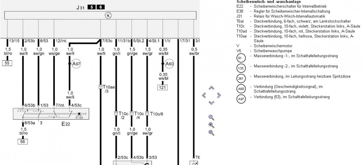

Сообщение DIA » 09 фев 2015, 08:05

:plusviens: И я бы начал с этого элеменнта, но не факт что и он, но именно с него тем более это легче чем два пальца ...., а потом уже рассуждать про дальнейшие действия.

Сообщение BaHeK » 09 фев 2015, 10:21
DIA, спасибо за схему. На дня попробую добраться до электромотора.

Сообщение DIA » 09 фев 2015, 10:51
BaHeK,
Схема эта из книжки обучения, и не факт что у вас так, это обучение предназначено для того что бы понять и иметь предстовление принципы работы и как устроено на всех авто концерна ауди корчваген ваших годов.
Сообщений: 9332
Сообщение DIA » 10 фев 2015, 08:51
Скорее всего вот ваши схемы, надо знать мод год или вин код.
