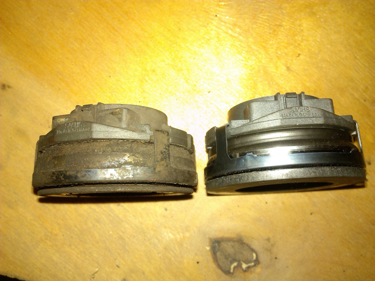

С чего началось:
1. Плохо втыкались передачи (было и осталось подозрение на коробку)
2. Чувствовалась некоторая инертность движения, особенно при отпускании газа на низких передачах, и небольшое подергивание при тапке в пол на пятой при 1800-2200 (вроде как маховик не справлялся) хотя это не существенно.
3. Есть желание поставить прошивку поагрессивнее, значит одномассовый.
Основная проблема п.1, для начала решил заменить сцепление, а потом, если не поможет, думать что делать с коробкой. Затарился
Дальше что я увидел, когда снял коробас (точнее он так и остался в яме на досках и кирпичах)
Нет фото старой корзины, в ней залег диск к лепесткам и не отходил обратно. Все старое еще родное, диску сцепления до заклепок еще есть запас, выжимной подносился, но не умер, а корзине хана. Не понравился мне пластмассовый пятак нового выжимного, но почитав пришел к выводу, что щас они такие делают...
Потек сальник задний коленвала, пришлось и его заменить.
Заказывал по номеру выбитому на самом сальнике и попутно сальник штока КПП, т.к. там тоже было все в масле
Еще заодно заменил передний шрус кардана - в нем был небольшой люфт или может на шлицах (как потом оказалось, х.з.) и смазка превратилась в пластилин, заменил смазку в заднем шрусе кардана - тоже пластилин, но без люфта, крестовина более-менее, даже и не трогал. Передний шрус сам спрыгнул, а задний пришлось съемником приложится, сидел туго. ЛОБРО 302238 отлично подходит, без всяких проточек (там 99,8 как и в родном), пыльник старый гуд! Причина по которой полез в кардан - звон, причем временами сильный, особенно когда автос стоит боком к горизонту (на бордюре). А также заменил тросики ручника, погонял ржавчину в карданной арке, вообщем... :stars:
В итоге по сцеплению:
+ немного лучше стали включаться передачи, на 50%, но проблема осталась
+ немного резвее-равномернее поехала
+ педаль сцепления стала в разы мягче, еще не привык, кажется что проваливается :hahaha: (РЦС менял летом а ГЦС год-два назад)
+ с момента сборки каждый раз заводится с полоборота, что к чему :shock2: надо шнурок подключить, но вроде ничего не сбилось, метки сверял, да и не должно было, аккум не заряжал, но крутить стал развее :shock: (аккум так себе, раньше крутил вяло)
- появилась ВИБРАЦИЯ, которой раньше не было
- тук-тук сзади или посредине при резком нажатии на газ (при плавном нет)
- вибрация все же есть, может ели заметная и на холостых, чувствуется если положить руку на рычаг переключения передач и где -то слегка в звуке работы двигателя, но явной на холостых нет
- на холодном движке заметил еще уловимый шелест в районе сцепления, при выжиме педали пропадает, при прогретом вроде нет.
Вкратце описал процесс растянувшийся на 5 дней (для первого раза сойдет :rabota3: ). Все работы делал один, что не всегда удобно и быстро. Да, еще, откручивал переднюю опору ДВС и не уверен что поставил как было, еще движок был немного завален назад вместе с КПП и без нее пару дней, думаю это не повредило гидроопорам.
Пока так и не решил, стоило оно того или нет.

Сообщение vova_frog » 10 ноя 2014, 23:17
Dr Freeman писал(а): с момента сборки каждый раз заводится с полоборота
аналогично, заводка улучшилась - двухмассовый сглаживал первый пинок стартера, чем он резче - тем лучше старт
метки не могли сбиться - пластина датчика оборотов стоит внутри блока на коленвале
Dr Freeman писал(а):педаль сцепления стала в разы мягче
на V8 сцепе упираться нужно нормально, Игорь подтвердит
Dr Freeman писал(а): появилась ВИБРАЦИЯ, которой раньше не было
меняй стиль езды, повыше обороты, либо надо искать подходящий мощный двухмассовик +сцепу под него, небюджетно, но возможно
Dr Freeman писал(а):тук-тук сзади
кардан или редуктор (люлей от движки они щас получают по полной без демпфера в маховике,), если крестовина целая - забей, ничего страшного
кстати мой редуктор уже чуть загудел после издевательств со сцепой, но и пробега уже за поллимона - пора бы
Dr Freeman писал(а):стоило оно того или нет
поезди, может тебе и хватит (про кваттростарты даже не думай, хана ему будет сразу)
меня убивала дикая вибрация при трогании (как когда-то в автошколе на добитом газ53), поэтому я его через 10тык выкинул к черту
