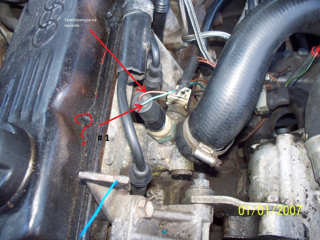

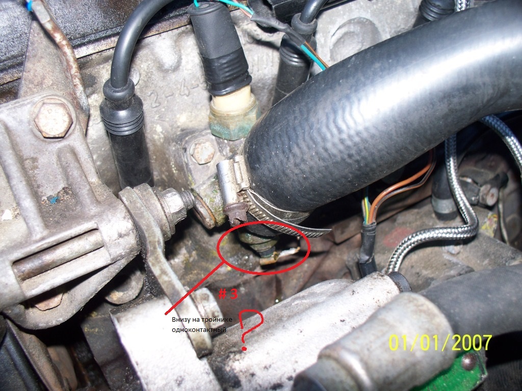

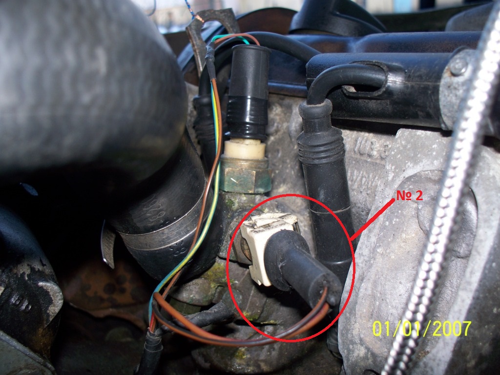

кстати
датчик температуры реле ХХ одноконтактный?, который стоит снизу тройника прикрученного на головке (сбоку) перед верхним патрубком сист охлаждения или двухконтактный, который стоит сверху? И что за пневмодатчик стоит с торца ГБЦ рядом с термовременным, который пусковую форсунку включает? может в них дело и можно ли их в этом случае проверить?
заранее спасибо.... а то у меня уже руки почти опустились и идей никаких

Романс76 писал(а):датчик температуры реле ХХ одноконтактный?, который стоит снизу тройника прикрученного на головке (сбоку)
Да, это он.
Романс76 писал(а):может в них дело и можно ли их в этом случае проверить?
Это все нужно проверить. Дара отписываться подробно на форумах не имею. Трудно будет расписать как это делать. Где живешь?

Помогите опознать датчики температуры РУДа и холостого хода (и как их проверить).
Впрыск - К-Jetronik, двигатель 2 л бензин SL.
Спасибо.
