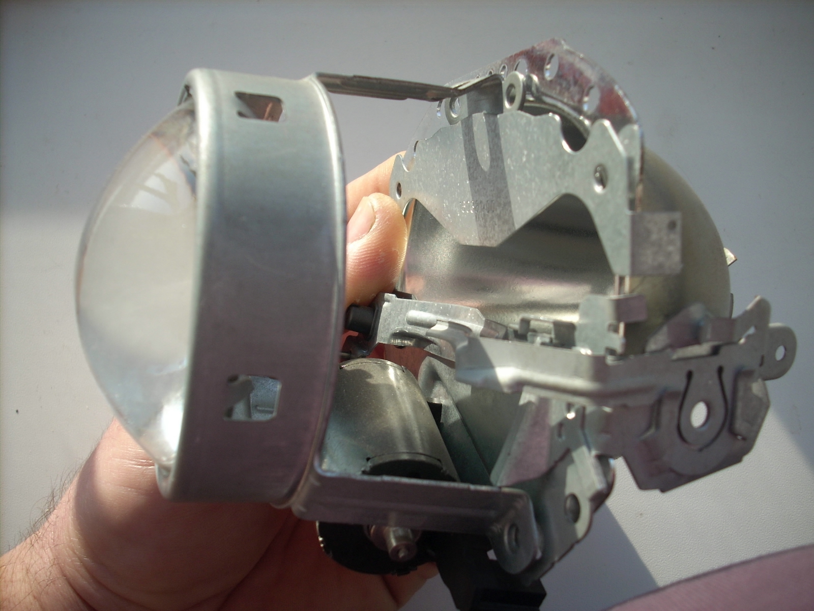

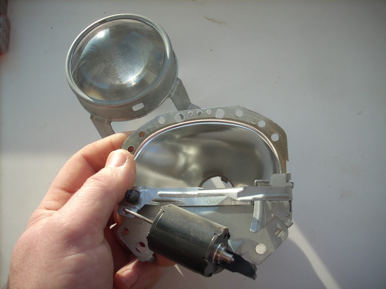

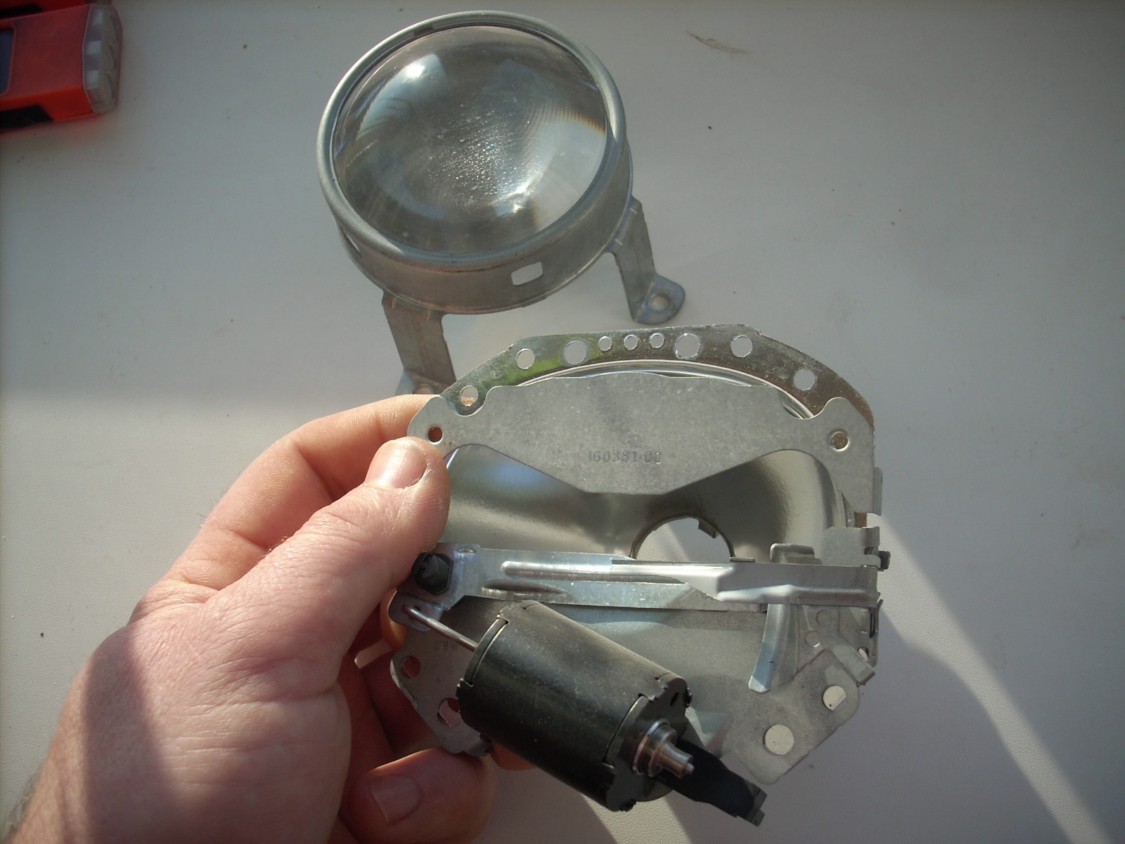

Уже давно было пора поставить точку в вопросе чрезмерного выгорания и закопчения отражателей фар А6С6.
Как я уже писал ранее , линзованные модули А6С6 устанавливались так же в БМВ , Мерседес и др. Скажем так , эти авто никогда не отличались хорошим светом.
Модуль от А6С6
Дополнительная перегородка в модуле А6
У Мерса и БМВ нет верхней перегородки
Сравнительные тесты показали , что наличие верхней перегородки обрезало "подкапотный" свет у А6 , задав чёткие ненужные мёртвые зоны :crazy: (Феникс не даст соврать). Ну и самая главная особенность , благодаря этой перегородке происходит очень активное выгорание и копчение отражателя , линз и стекла внутри. Но что мне до конца не понятно , так это то что у некоторых марок авто с такого типа отражателями нет никаких проблем - не выгорают , не коптятся. :-?
