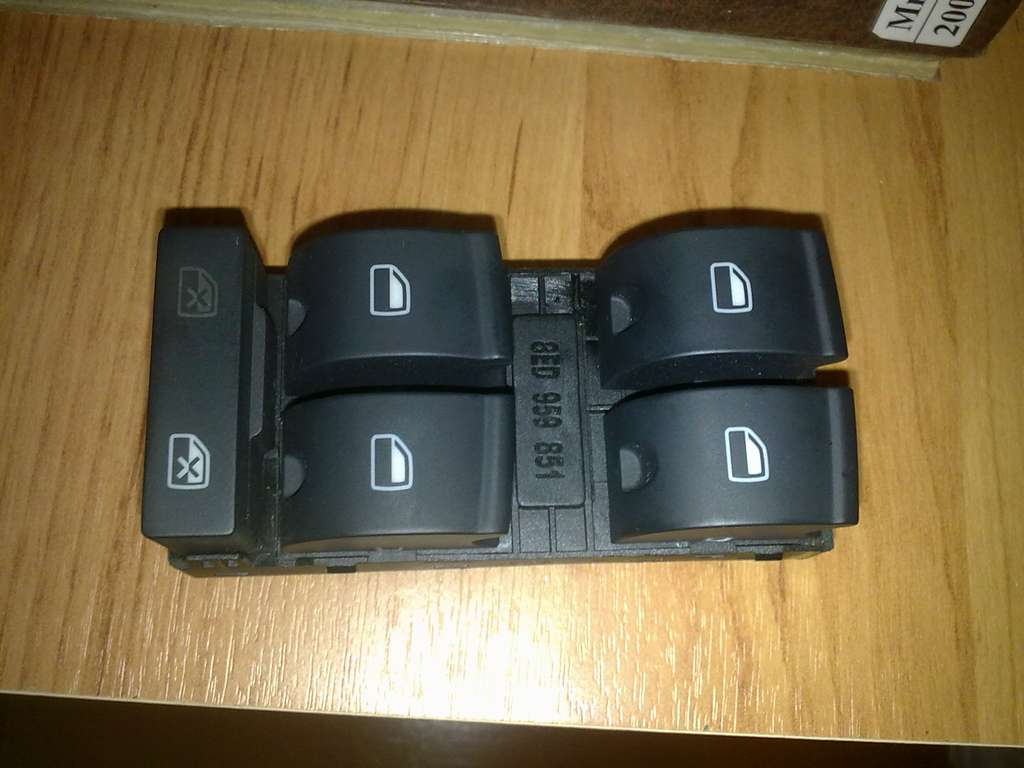

Сообщение 2222 ВМ-2 » 14 сен 2010, 00:42
Подскажите что то с правой кнопкой стеклоподемника стало у меня ? хочу поменять или посмотреть эту кнопку .Обязательно ли снимать всю обшивку двери ? может ли только часть ( саму ручку ) или вообше кнопку так как то можно извлечь
Сообщение ЗНАХАРЬ » 14 сен 2010, 03:15
Не знаю как в С6, но в С5 снизу под ручкой есть маленькая дырочка, туда просовываешь тоненькую отвертку и легонько нажимаешь. Все кнопка стеклоподъемника в руках.
2222 ВМ-2
Сообщений: 210
Зарегистрирован: 01 мар 2010, 09:02
Авто: A6C6 2.0TDI AVANT , Toyotа Yaris
Откуда: СЕВЕРНАЯ СТОЛИЦА
Сообщение 2222 ВМ-2 » 14 сен 2010, 21:43
спасибо у меня тоже такая есть ,но я не знал что так можно легко снять . завтра буду пробывать . Я думал это только для того чтоб откручивать болт что крепит обшивку

Для снятия обшивки необходимо вывернуть 5 винтов, далее отщелкнуть пистоны крепления обшивки к двери (расположены по бокам и внизу обшивки). Главное начинать отгибать с внешнего, нижнего угла широкой отверткой вставляя её между обшивкой и резиновым уплотнителем двери, чтобы не повредить пистоны крепления уплотнителя. Отщелкивается тяжело, но пистоны не ломаются. Для замены блока кнопок управления стеклоподъемников необходимо сначала отогнуть дальний, высокий бортик установочного места (можно ввести в шель между блоком и высоким бортиком в местах защелок по одной 5 рублевой монете), а далее тонкой шлицевой отверткой отгибая по очерёдно в местах защелок короткий борт извлечь (предварительно отсоединив разъем) сам блок. При таком демонтаже снятие ручки двери без надобности.

Как снять обшивку водительской двери? Требуется для того что бы заменить кнопки стеклоподъемников, может и по ним инструкцию скинете?

Сегодня снял обшивку водительской двери, снял, посмотрел, наешел пару лишних деталей :hahaha: и поставил обратно. Что то я вообше не разобрался как снять эти кнопки, ничего у меня не получилось(((((( может кто нибудь их уже снимал????????
Сообщений: 2447
Сообщение RASHAL-84 » 19 апр 2012, 22:29
Может расскажете как сныли обшивку и кнопки (когда снимите)?
Тоже надо снимать кнопки, а то кнопка активирования задних стеклоподъемников работает только при нажатии (не фиксируется).

Сообщение L.Archer » 20 апр 2012, 02:27
Наслаждайтесь :drinks:
Добавлено спустя 9 часов 20 минут 20 секунд:
Там на самом деле все очень легко. Следуйте инструкции и все. Я как-то раз снимал,но как что точно не помню,по моему сам блок кнопок сидит на защелках,так что снимайте аккуратно,дабы не сломать их
Добавлено спустя 5 минут 59 секунд:
А про обшивку,снимите декоративную накладку,там два болта,потом снимите сетку под пищалку,там болт,снизу один и еще один в подлокотнике и затем,можно отверткой,но аккуратно,поддевайте в начале снизу,затем по периметру все,и потом просто всю обшивку поднять вверх и она снимется. Главное не бойтесь поддевать и отщелкивать обшивку,она хорошо сидит. Просто все аккуратно делайте и все!
