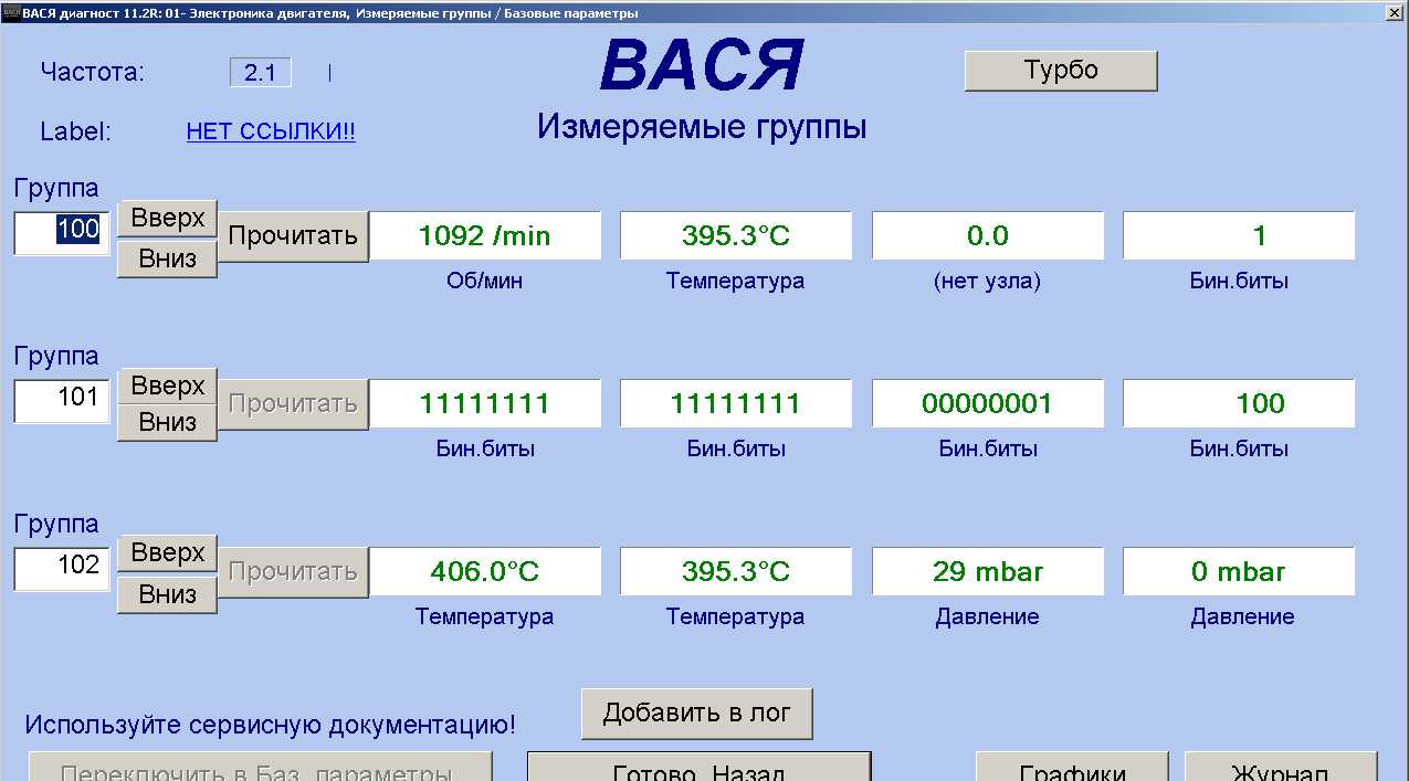

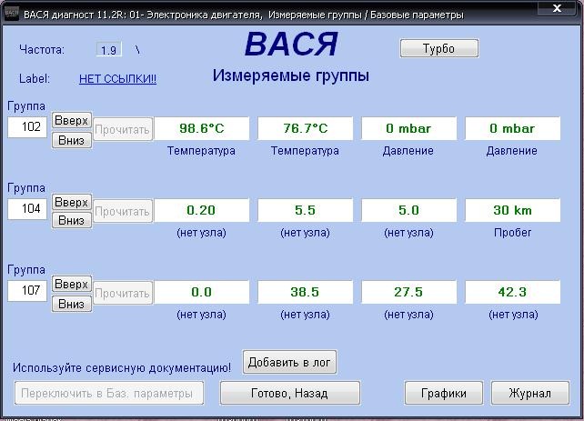

что озачает :
3) Принудительная регенерация, условия прерывания
X X X X X 1 По истечении контрольного времени температура не
достигнута
--> Причина: потребители не включены,
наружная температура слишком низка
У меня так и регенерация перестает!!!! какие есть соображения на этот счет, плиз!!!?????
Добавлено спустя 17 минут 58 секунд:
почему температура дальше не растет
помогите, вроде все идет нормально а после останавливается и все равно бьет ошибку
