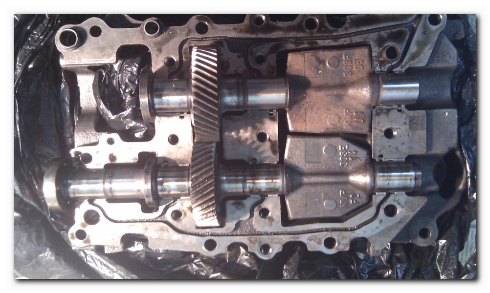

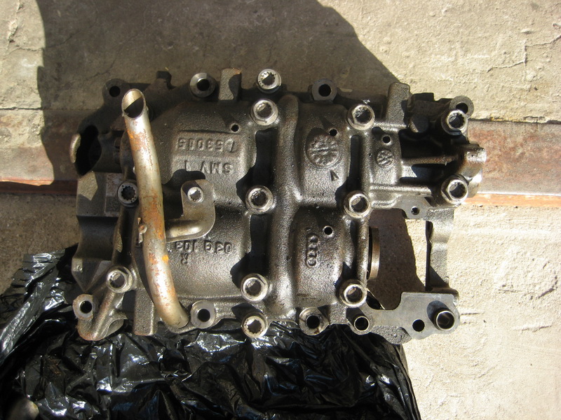

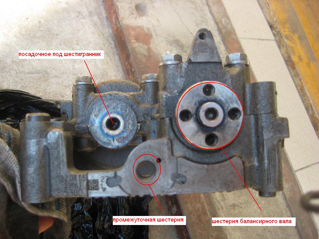

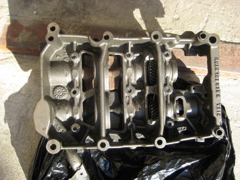

Сорри, не было времени, фото выкладываю только сейчас. Блок с Пассата, шестерни сняты. Разобрали его, там как и предполагалось, валы на вкладышах. Сегодня измерили твердость, оказалось что и шестигранник, и вал по 40 едениц, немало однако
Так что причина слета граней скорее всего в том, что шестигранник уходит в вал всего миллиметров на 10-12, что явно мало для перевариваемой нагрузки. Теоретически можно вал отпустить со стороны насоса, углубить отверстие под шестигранник и закалить его снова. Попробуем поэкспериментировать с валом с Пассата по этому пути. На насосе длина соприкосновения с шестигранником порядка 4 см, и грани никогда не слизывает, видны только легкие следы.
У меня Туран 2.0TDi с мотором BKD (читал, что вроде единственный из двухлитровых VAGa без балансирных валов). Привод цепной с натяжителем, и маслоотражатель, всё просто как грабли, как и на моторах 1,9TDi. Вибраций по ощущениям не больше, чем на моторах с валами.
Polosaty, когда ставили модуль б/у, промежуточную шестерню заменили? Приспособу для фиксации применяли? Если нет, шестерни могут скоро накрыться. Может быть это и является причиной низкого давления
P.S. У Паши маслозаборная сетка была в идеале...
Так что причина слета граней скорее всего в том, что шестигранник уходит в вал всего миллиметров на 10-12, что явно мало для перевариваемой нагрузки. Теоретически можно вал отпустить со стороны насоса, углубить отверстие под шестигранник и закалить его снова. Попробуем поэкспериментировать с валом с Пассата по этому пути. На насосе длина соприкосновения с шестигранником порядка 4 см, и грани никогда не слизывает, видны только легкие следы.Sly писал(а):Стесняюсь спросить - если балансирные валы вообще нах убрать, сильный расколбас будет?

Kikos, дружище спасибо за фото,но мне интересно все же как балансировочные валы устанавливаются относительно друг друга,то есть на первом твоем рисунке нужно снять верхнею крышку и там дальше расположение лепестков самих валов.И еще сегодня сделали мне новый шестигранник ,как я писал ранее и выжгли в валу отверстие под восьмигранник-получилась неплохо.Мастер который выжигал говорил что такого крепкого метала давно не видел-прожиг занял чуть более 4 часов.К слову после всех работ вал вместе с шестигранником был проверен на биение на станке-как бы и не к чему д-ся все покажет завтрашняя сборка.Ежели кому интересно могу сделать фотки "новых" частей.

Конструкторы Audi решили углубить посадочное отверстие, тем самым увеличив область контакта шестигранника.
Как и писал, буду пробовать идти способом №3 ШЕСТИГРАННИК.
Если бы не вопрос состояния двигателя, то уже давно бы купил новый модуль балансирных валов.
vagos писал(а): мне интересно все же как балансировачные валы устанавливаютс относительно друг друга
Оба вала стоят одинаково в коробке.
