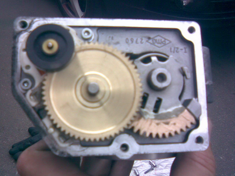

Неделю назад у человека на 3.0TDi при диагнозе выявилась проблема с дроссельной заслонкой. Вскрытие показало, что пластиковые шестерни в приводе слизаны налысо. Барыги просили за б/у немало, приняли решение делать новые шестерни. Сняли их для того, чтобы можно было снять размеры, дырки от отсутствующей оси временно заглушили. Вчера собрали всё обратно, шестерни из бронзы (или латуни, не уточнял, у человека тесть оказалось работает по нужному профилю). Всё встало замечательно, только при работе звук чуть более громкий, чем с пластиковыми шестернями. Зато конструкция, можно сказать, вечная, зубья точно уже не сотрутся, все до одного металлические :hahaha:
Сообщение alexstr81 » 28 май 2012, 17:15
Ставили бы такое на заводе- проблем бы не было и не знали бы даже что есть такая деталь в двигателе.
Сообщение Vitaliyak » 28 май 2012, 22:05
Чертеж шестерней в студию! А производство металлических шестерней - на поток! ;)

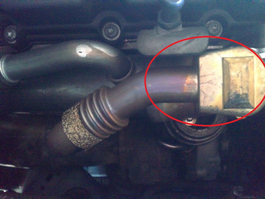

Спасибо Властелин колец, а тогда что это за приблуда:
