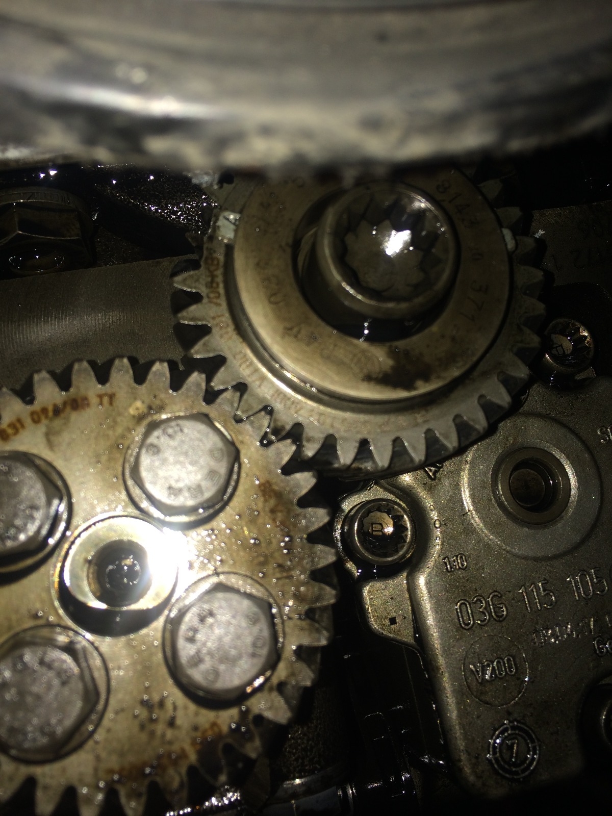

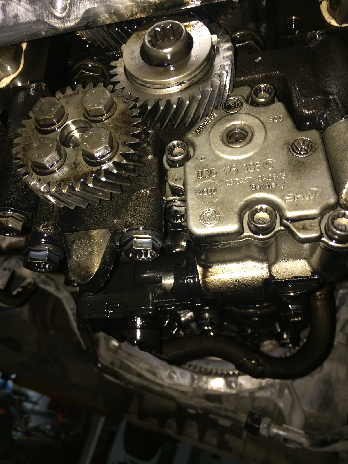

Сообщение Geksa15 » 22 янв 2017, 15:03
Тоже решил не баловаться и заменить, по моему вину бились 2 типа "шестигранника", купил оба, после вскрытия оказался короткий 03G115281F - 75 mm.
Однако после вскрытия поддона и замены шестигранника увидели что на промежуточной шестерни 03G103488F модуля балансировочных валов отсутствует на двух зубъях половина плоскости, причем остатков не нашли ни в масло приемнике ни в масле в результате шестерни в наличии нет, ждать неделю. Пришлось собрать как есть до прихода новой шестерни. Пробег реальный порядка 180 тыс. фото прилагаю:

Сообщение яуген » 22 янв 2017, 21:23
Износ шестигранника на фото приличный

Сообщение Geksa15 » 24 янв 2017, 09:33
Грани на самом деле еще более менее, а вот перед каждой гранью есть выработка по плоскости.

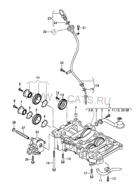

Скажите как определить привод насоса шестерня или цепь двигатель blb (я так понял что замена шестигранника на насосе с цепным приводом проблематична, необходимо снимать морду. ремень ГРМ, переднюю крышку двигателя смотрел видео о замене на пасате,или я неправ на ауди легче и снять достаточно паддон)?
яуген
Сообщений: 131
Зарегистрирован: 28 янв 2012, 20:01
Авто: А8D4 30TDI 2011г.в. CDTA
2.0 TDi - загорелось давление масла Oil Pressure, шестигранник, модуль балансирных валов
Сообщение яуген » 11 май 2017, 22:45
Для замены шестигранника с цепным приводом снимается только модуль бал.валов,если шестерни то модуль снимать не обязательно.
