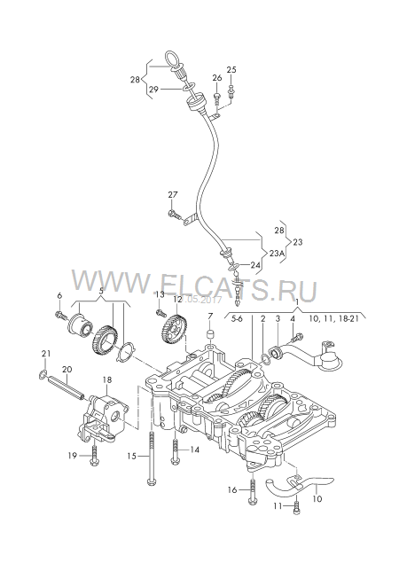

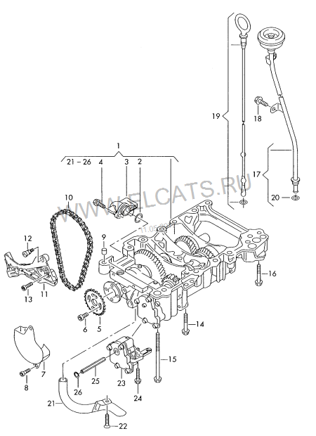

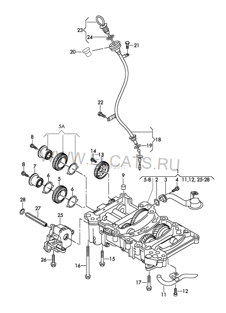

vladiz, подскажите пожалуйста а какой у меня привод шестерёнчатый или цепной? Номер 4f-6-026777

Что там может гременть в районе масляного насоса? Обычно это цепной привод его.Но у вас 2007 год, привод должен быть шестеренчатый. Если конечно год выпуска не завышен. Пишу с какого номера кузова пошли шестеренки в приводах.
4F-6-066124
С этого номера кузова включая и выше пошел шестеренчатый привод, до этого шел цепной. Если не понятно с номером- где стоят тире- те знаки не имеют значения, могут быть любыми, какие у вас есть.
Что то я не совсем понял, у меня авто тоже 2007 года 2.0 bpw у меня есть этот гребаный шестигранник или нет? VIN: WAUZZZ8E67A256386

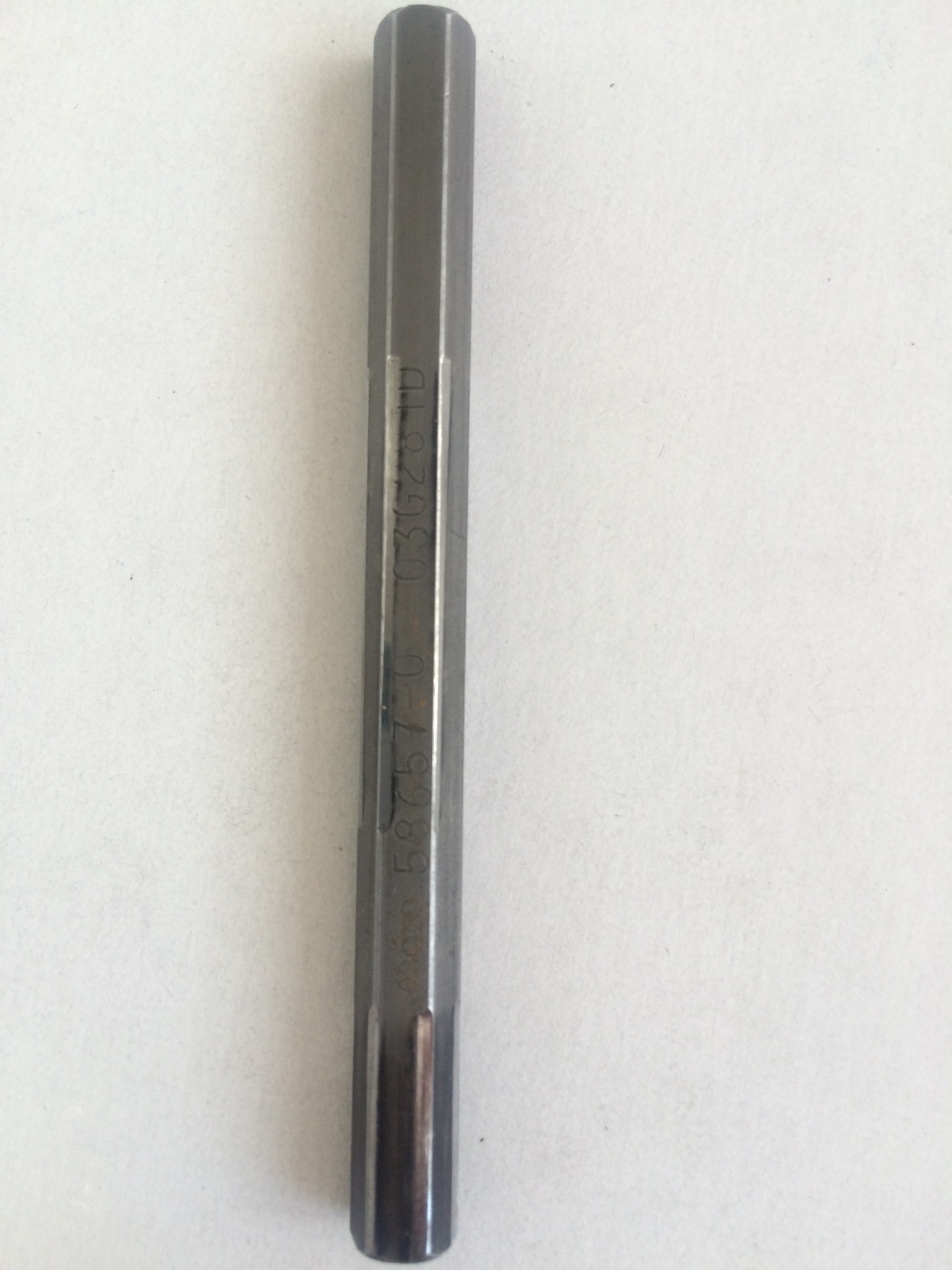

djvista писал(а):Источник цитаты этот гребаный шестигранник или нет
он в любом случае есть, вот какой длины

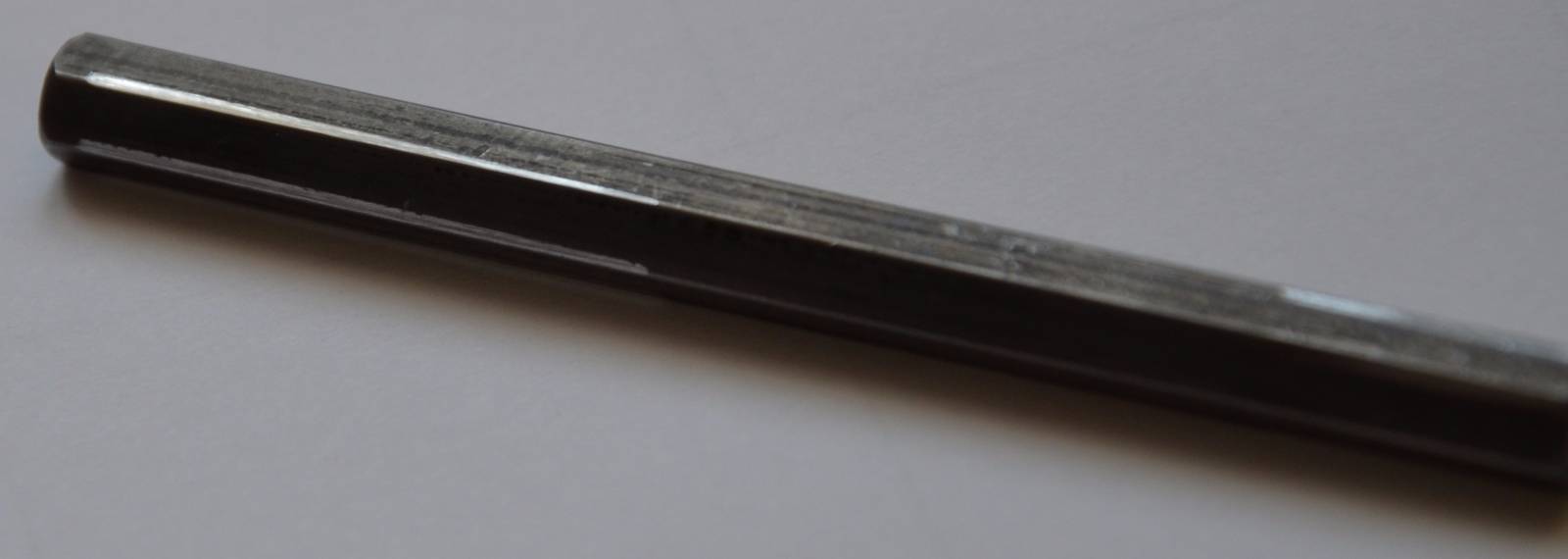

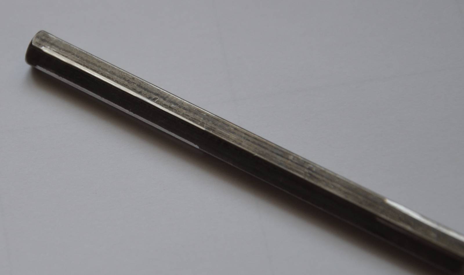

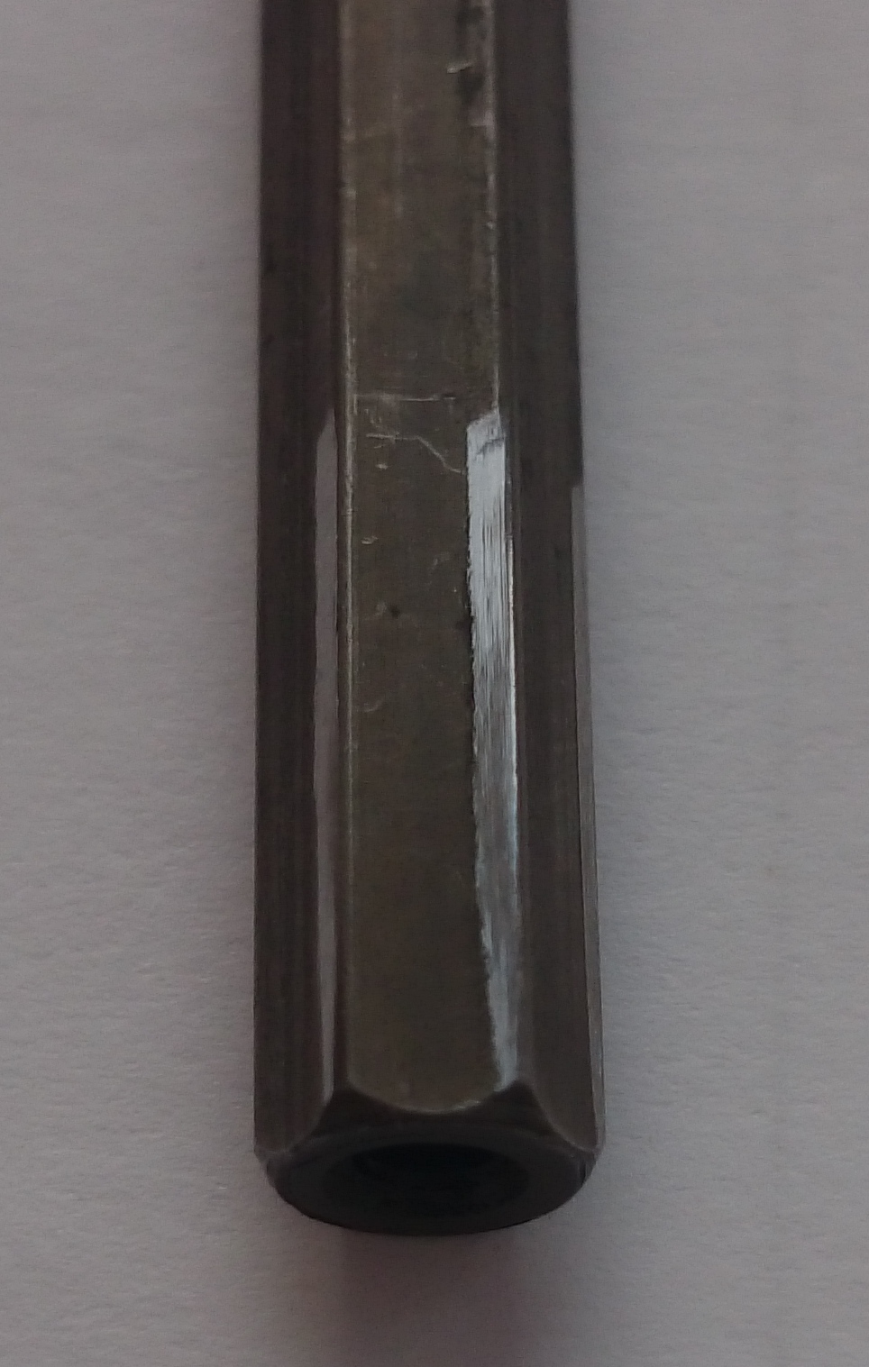

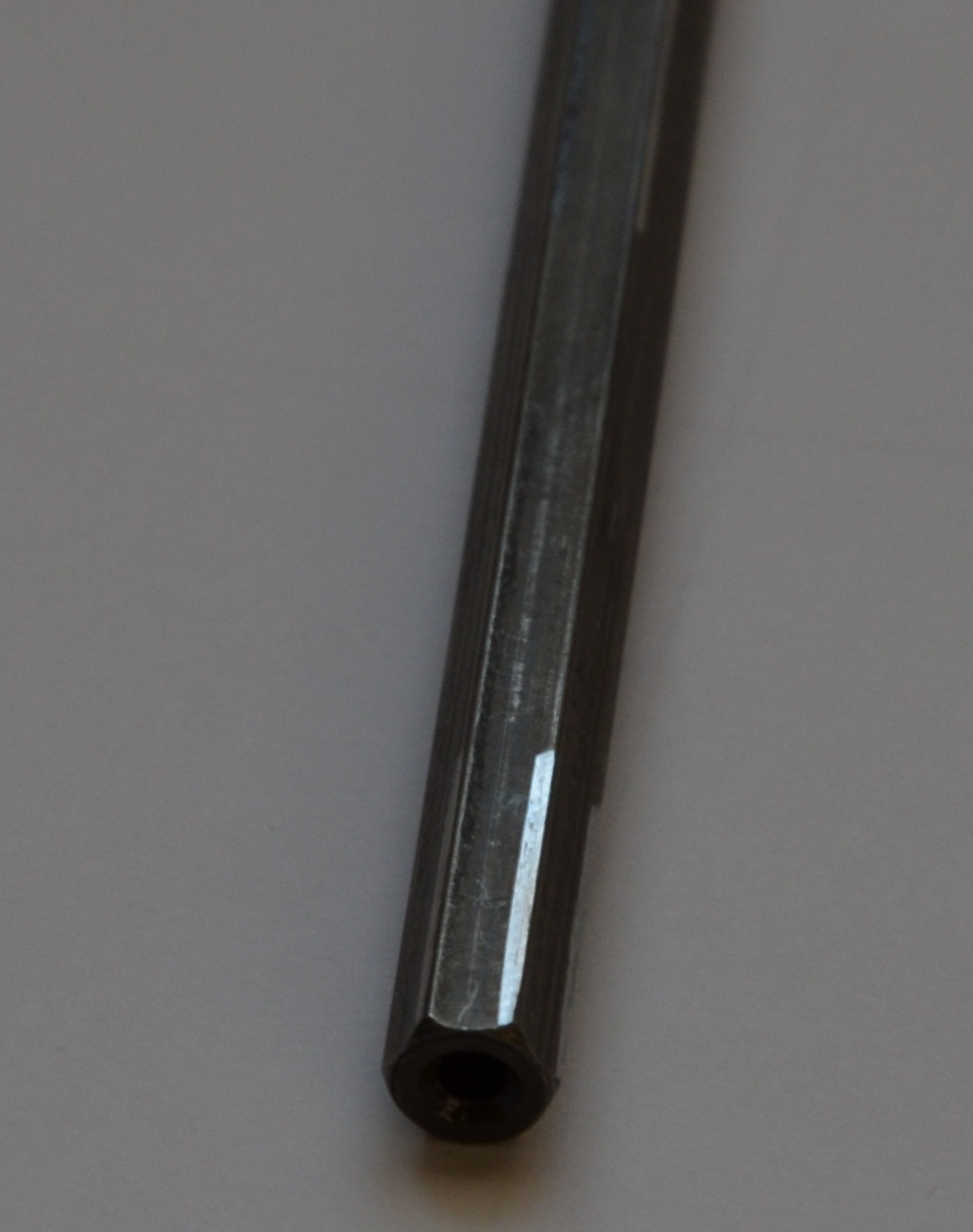

начитавшись ветку, после покупки авто сразу решил профилактически поменять шестигранник,чтобы спать спокойно.мотор CAGB 2009 года, пробег за 200к+, шестигранник 77мм.
по шестиграннику - видно что работает, грани целые.думаю можно было поездить еще.люфта в валу практически нет.

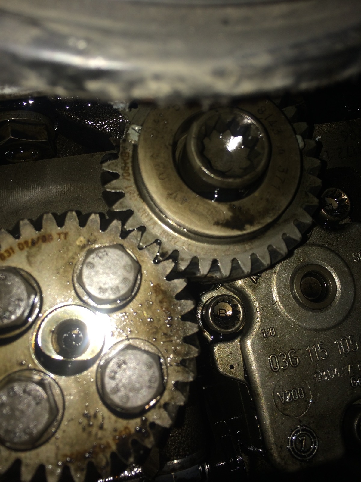

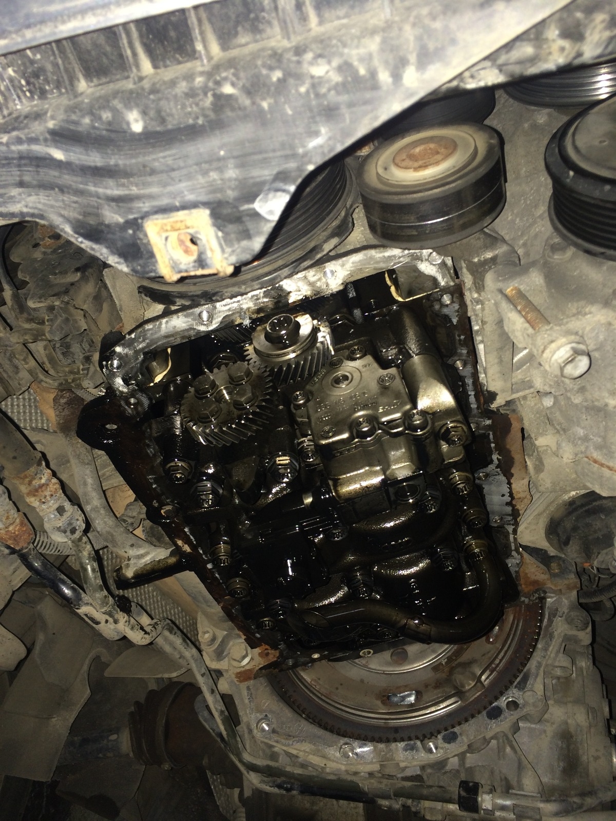

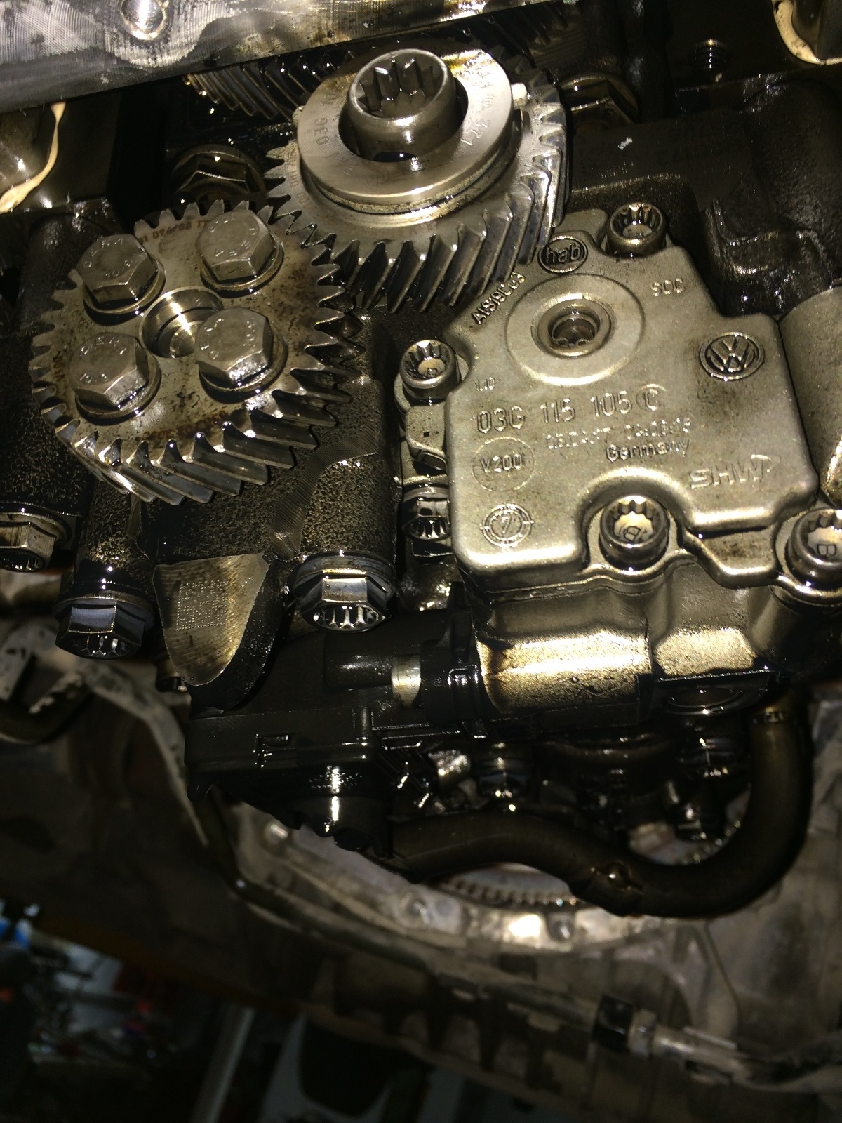

2.0 TDi - загорелось давление масла Oil Pressure, шестигранник, модуль балансирных валов

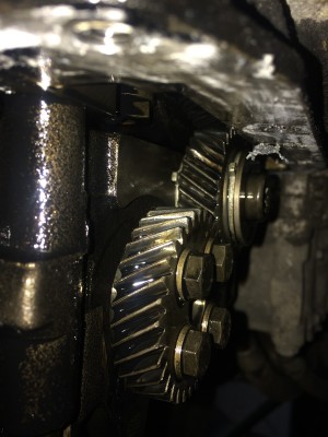

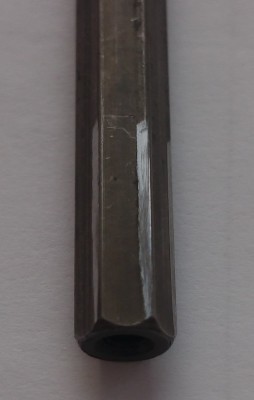

Тоже решил не баловаться и заменить, по моему вину бились 2 типа "шестигранника", купил оба, после вскрытия оказался короткий 03G115281F - 75 mm.
Однако после вскрытия поддона и замены шестигранника увидели что на промежуточной шестерни 03G103488F модуля балансировочных валов отсутствует на двух зубъях половина плоскости, причем остатков не нашли ни в масло приемнике ни в масле в результате шестерни в наличии нет, ждать неделю. Пришлось собрать как есть до прихода новой шестерни. Пробег реальный порядка 180 тыс. фото прилагаю:

Износ шестигранника на фото приличный

Грани на самом деле еще более менее, а вот перед каждой гранью есть выработка по плоскости.

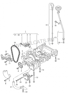

Скажите как определить привод насоса шестерня или цепь двигатель blb (я так понял что замена шестигранника на насосе с цепным приводом проблематична, необходимо снимать морду. ремень ГРМ, переднюю крышку двигателя смотрел видео о замене на пасате,или я неправ на ауди легче и снять достаточно паддон)?

Для замены шестигранника с цепным приводом снимается только модуль бал.валов,если шестерни то модуль снимать не обязательно.

Geksa15 писал(а):Источник цитаты валов отсутствует на двух зубъях половина плоскости,
Нормальное явление у...Е..бощной конструкции рисунок 13 вообще без зубьев и работал
И приходится и нужно менять весь пакет. viewtopic.php?f=2&t=57914
