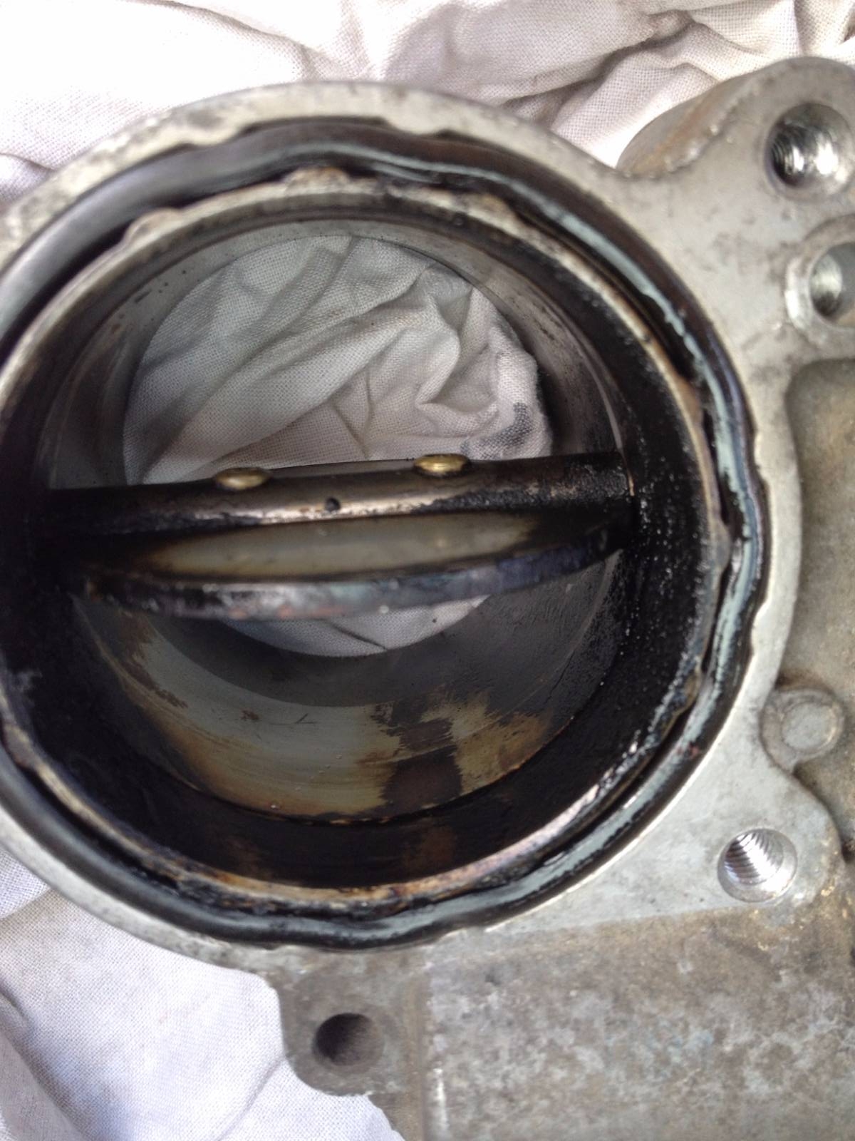

Сообщение bykot » 22 апр 2017, 17:18
DIA, ага. спасибо! буду изучать мат часть, но все таки новую заказал. Так как появилась ошибка P1545. При чистке обратил внимание, что в некоторых положениях залипает. До этого на всех своих авто чистил, Разобрал ЭБУ и увидел стесанную немного шестеренку. Значит менять или ремонтировать, решил новую. По работе авто наблюдал только дымность на долгом простое холостых и пуск утренний не сразу, а пару прокруток и старт.
Отправлено спустя 4 минуты 56 секунды:
вот немного фото
Отправлено спустя 1 минуту 33 секунды:
Как сказал продавец, говорит, заслонка твоя еще первой ревизии - заводская еще, потом вроде как ее доработали немного. В ожидании новой
такая была
была
стала
помыл
но внутри черная слизана
другой ракурс
