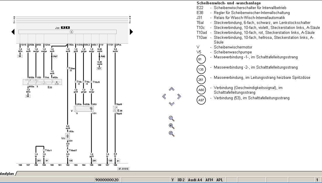

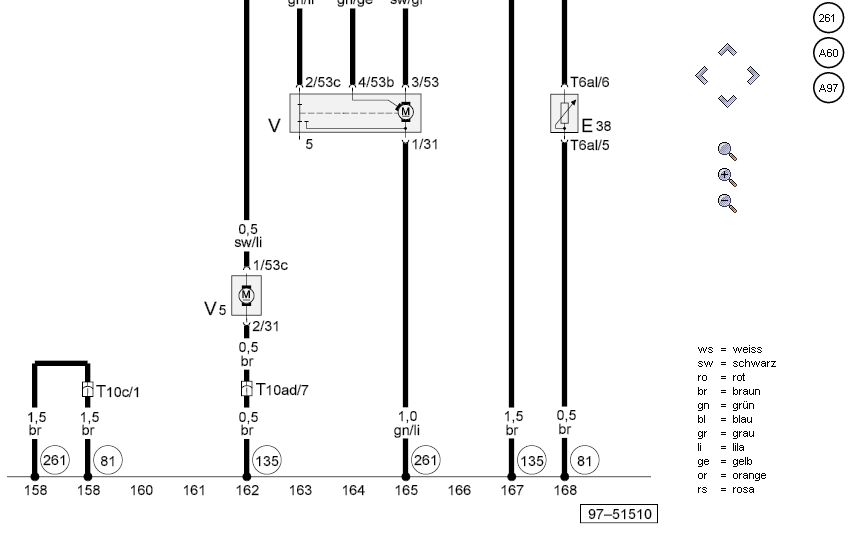

Сообщение Юра 80 » 09 фев 2015, 07:15
Школьный курс физики. Лампочка, два проводка, батарейка и выключатель. Если лампочка НЕ гаснет - в чем причина?
Сообщение DIA » 09 фев 2015, 08:05
Dim4ela писал(а):зачем годать, может проще диагностику произвести, посмотреть на ошибки если такие имеются, а потом лечить)
Ну вот че вы лезете, кто за язык тянет, что вы показываете свою некомпетентность, лишь бы ляпнуть вот объясните что продеагностировать какие ошибки, не в теме язык поняли думаю куда, весь мир читает и народ начитается таких мурзилок таких советов и начинает такую же чушь нести, специально для вас, там ничего компъютером не деагностится и не проверяется по этой причине не может быть ошибок
Добавлено спустя 1 час 4 минуты 11 секунд:
NightGuard писал(а):т.е. электромотор самих дворников, а точнее его концевик.
:plusviens: И я бы начал с этого элеменнта, но не факт что и он, но именно с него тем более это легче чем два пальца ...., а потом уже рассуждать про дальнейшие действия.

Сообщение BaHeK » 09 фев 2015, 10:21
DIA, спасибо за схему. На дня попробую добраться до электромотора.

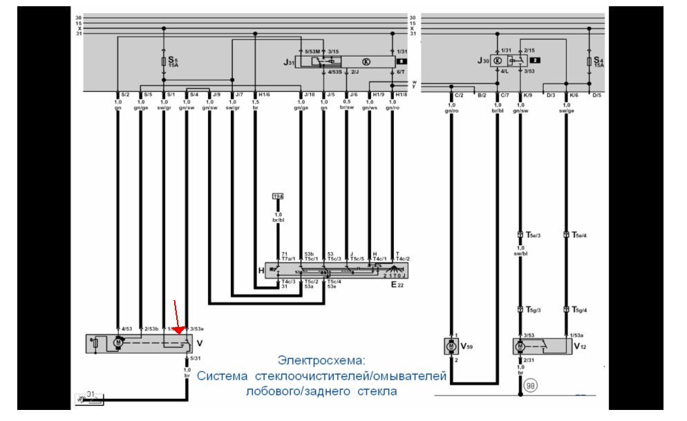

Сообщение DIA » 09 фев 2015, 10:51
BaHeK,
Схема эта из книжки обучения, и не факт что у вас так, это обучение предназначено для того что бы понять и иметь предстовление принципы работы и как устроено на всех авто концерна ауди корчваген ваших годов.

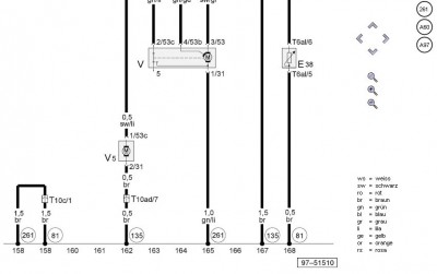

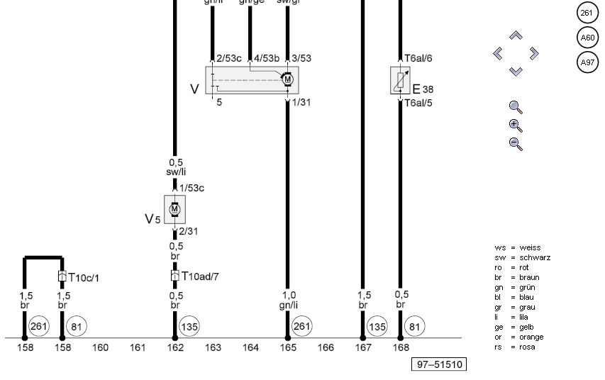

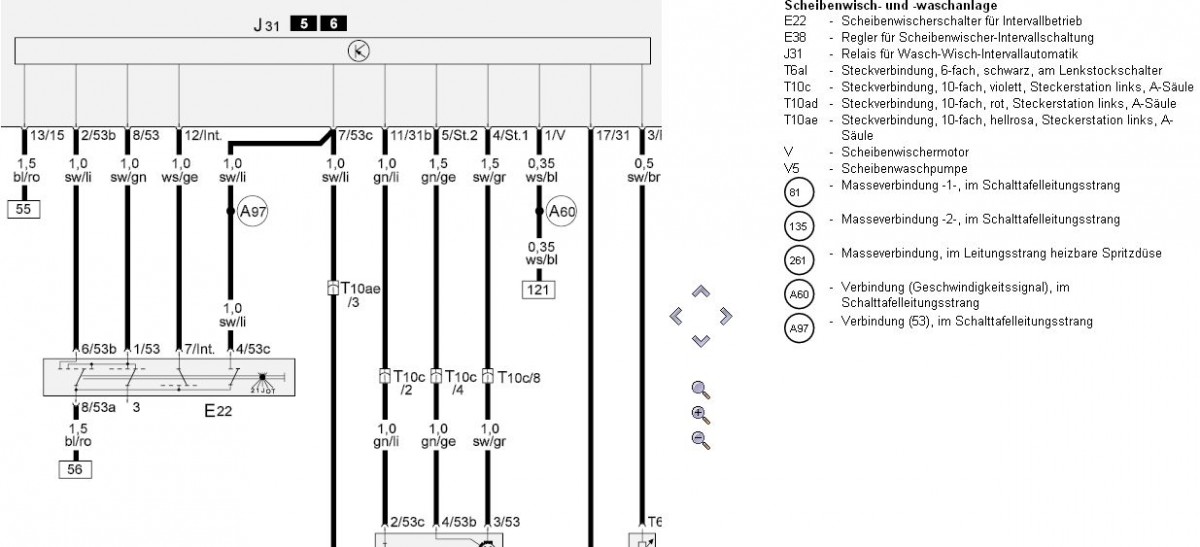

Сообщение DIA » 10 фев 2015, 08:51
Скорее всего вот ваши схемы, надо знать мод год или вин код.
