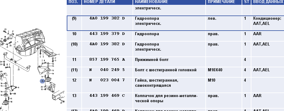

Необходимо заменить две опорные подушки передней подвески. Какого производителя покупать? :? Из предлагаемых: Lemferder ~ 25.45EUR, Swag ~ 12.23EUR, Ruville ~ 21.15EUR, Impercom ~ 7.93EUR, Corteco ~ 15.54EUR Кто ставил фирмы SWAG? Я к этому варианту склоняюсь, потому что у LEMFERDERа цена...., может здесь чисто из-за бренда переплачиваю? :?

Send, речь идет об этой подушке?
Если так то хочу растроить - нужно ставить только оригинал. Заменителей нет в природе.

Это подушка двигателя, а я про подушки АМО имею ввиду...
