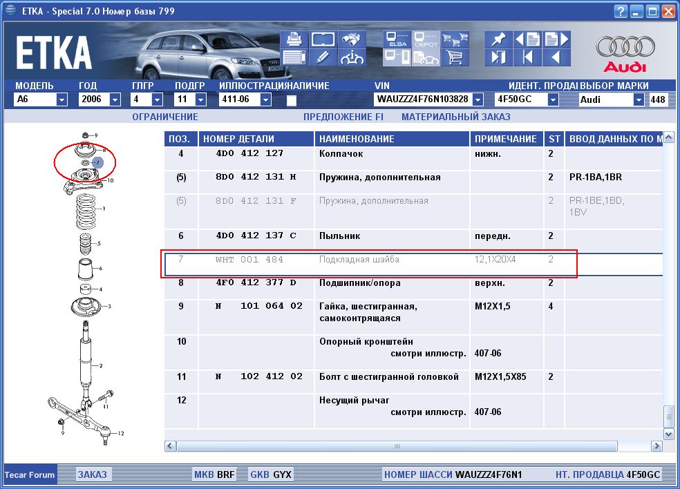

Есть проставки и на переднюю ось:
Пока на перед не ставил, т.к. нет явной необходимости. Буду разбирать переднюю подвеску, думаю, загляну и поставлю.
