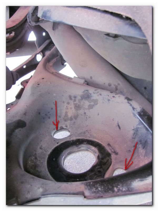

Сегодня лазил под машиной. И увидел, что можно не доставать пружину при установке проставок.
Проще взять стяжки и просунуть их в эти отверстия (см. фото), зацепить ими за пружину и стягивать. Потом просто заложить туда проставки и отпустить стяжки.

По Эльзе так и делается, только спецприспособой. А в реале стяжками думаю вряд ли получится. Пружину просто не сожмете до такой степени, чтобы не вынимая всунуть туда проставку.

Kikos писал(а):Пружину просто не сожмете до такой степени,
Я вчера побоялся, так делать.
Мне кажется там этот металл, где пружина стоит, может погнуться от напряжения.
