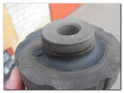

Привет всем . Надоело шкрябать задними брызгавиками !!! Поехал к знакомому мастеру который предложил поднять за счет смены проставки (заводская резиновая примерно 10мм меняет на 40 мм тоже резиновая )между кузовом и пружиной вроде как он возит из Москвы они ставятся на С5 . Есть и перед и зад , Я хочу поднять только зад в перед лезть не хочу и то чтоб он был поднят не сильно высоко а был примерно как перед. Вот думаю 30мм это не много ? Может кто подскажет? может кто это проходил ?

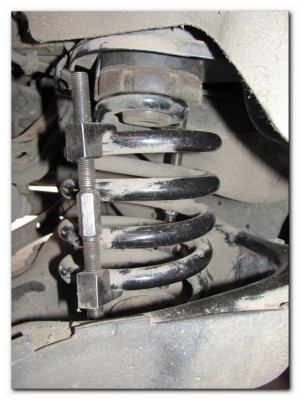

Ставил себе проставки похожими съемниками. Авто на домкрате, по максимуму сжимал пружины, потом рукой вниз давил на подрамник (менял один, без помощника) и доставал пружину. Выходила довольно легко (и даже без матюков :) ), только важно её максимально сжать, иначе потом с проставкой всунуть обратно будет проблематично.
P.S. Дело было уже давно, пластиковую защиту с подрамника тоже снимал, амортизатор откручивал, чтобы ход подрамника был больше. Причем подвеска спортивная, пружины жестче чем на обычной.

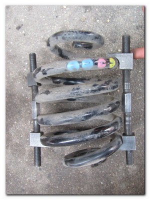

Паша, прям стесняюсь спросить - ты стяжки накинул на сжатые пружины и потом пытался достать их когда поддомкратил? А винтом на стяжках еще ужать пружины не получилось чтоле? :? Я гляжу там меж витками рука пролазит. Или стяжки не той конструкции? :pardon:

Ставил себе проставки сам ,съёмники были такими же. Менял по отдельности каждую сторону .Пластмассу не снимал-мне она не мешала. Откручивал амортизатор( верх) и стабилизатор от серьги . Съмники очень неудобные - намучился прилично. Менять желательно вдвоём- намного легче вынимать сжатую пружину и засовывать её обратно с проставкой.

Ну что ты Слава. Накинул стяжки на загруженные пружины и ужал их насколько было возможным. После поднял машину аж до неба и подрамник повис на тормозном шланге. В такой позиции пружины можно было выдрать силой, но речь о том, чтобы подложить туда еще и проставки даже не шла.
Kikos любезно вызвался помочь на этой неделе. Как осуществим вторую попытку. то сразу отпишемся тут. Более правильные стяжки с последнего съезда у меня в багажнике благодаря V999.

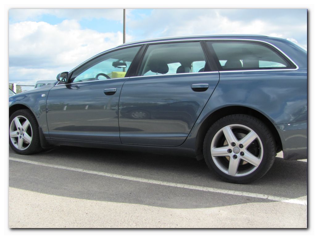

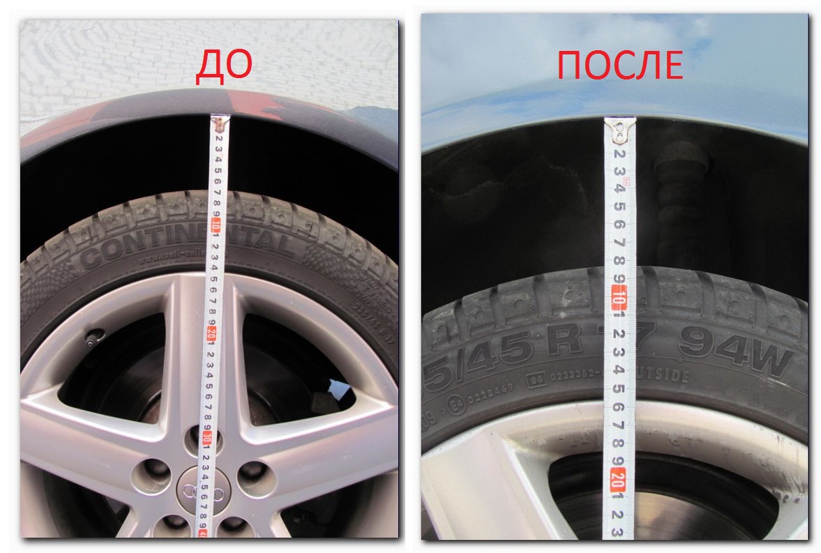

Итак, пишу отчет что к чему.
Сразу выложу результат:
Авто стал заметно выше, расстояние между аркой и колесом увеличилось почти на 3 см.

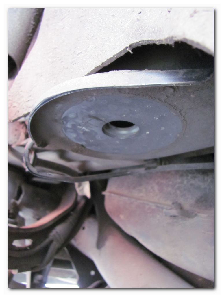

Теперь по работе. Описываю полностью порядок действия по установке оригинальных проставок для плохих дорог:
1. Снять колесо. Установку проводил на каждой стороне по отдельности, т.е. авто подымалось только с одной стороны.
2. Открутить два болта скобы суппорта и отвести ее в сторону. Тормозные накладки остаются на своих местах, компьютерная адаптация заднего суппорта НЕ требуется.
3. Открутить нижний болт крепления амортизатора и нижний болт крепления тяги стабилизатора.
С болтом амортизатора все понятно. Болт тяги стабилизатора выкручивается из приваренной к подрамнику гайки. Т.о. сама гайка неподвижная.

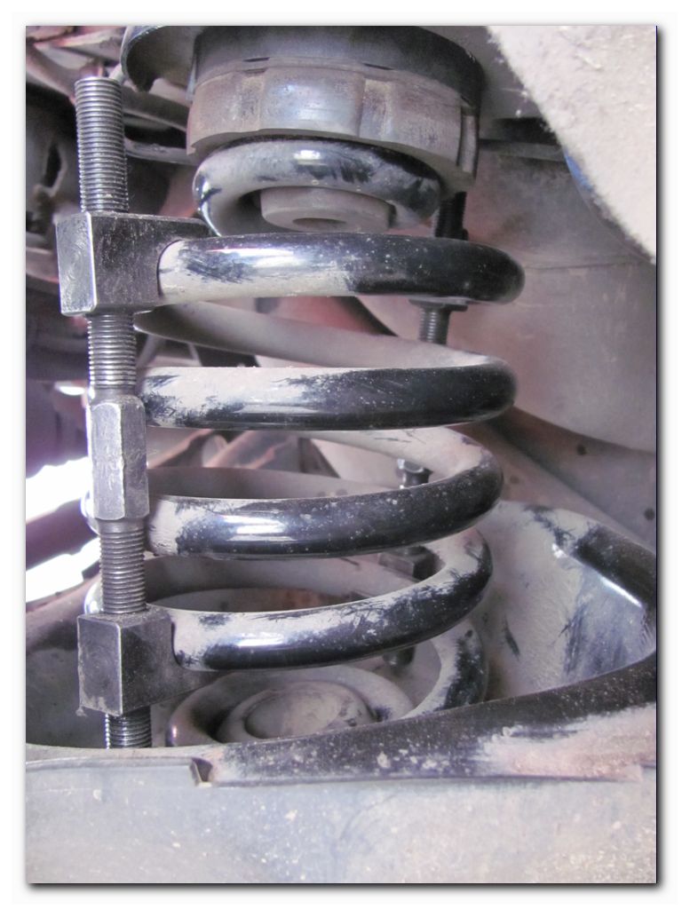

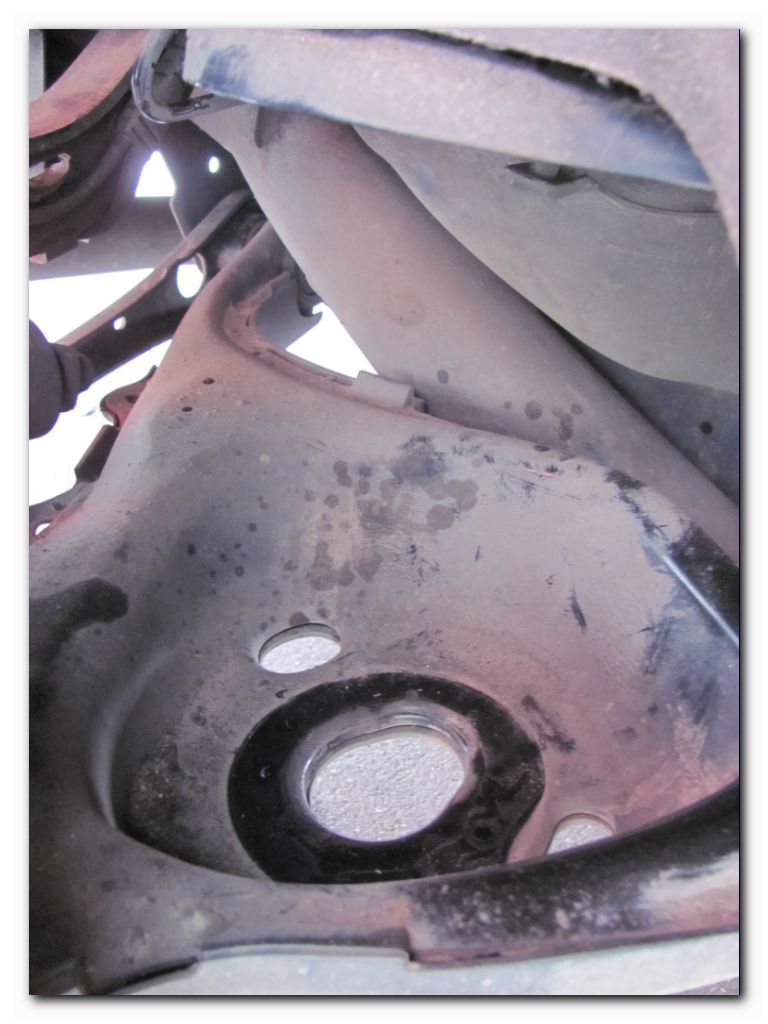

4. Ставим стяжки и стягиваем пружину, опустив авто на подготовленную колодку, тем самым сжав пружину весом авто. Стяжки использовались аналогичные первой попытке, но немного меньшего размера. Ужать пружину нужно как можно больше.
5. После того, как пружина будет сжата, подымаем авто на домкрате и используя рычаг оттягиваем подрамник по максимуму вниз и достаем пружину. Хорошо сжатая пружина без труда достается со своего места. В качестве рычага использовал удлинитель, вставленный в ступичное отверстие.

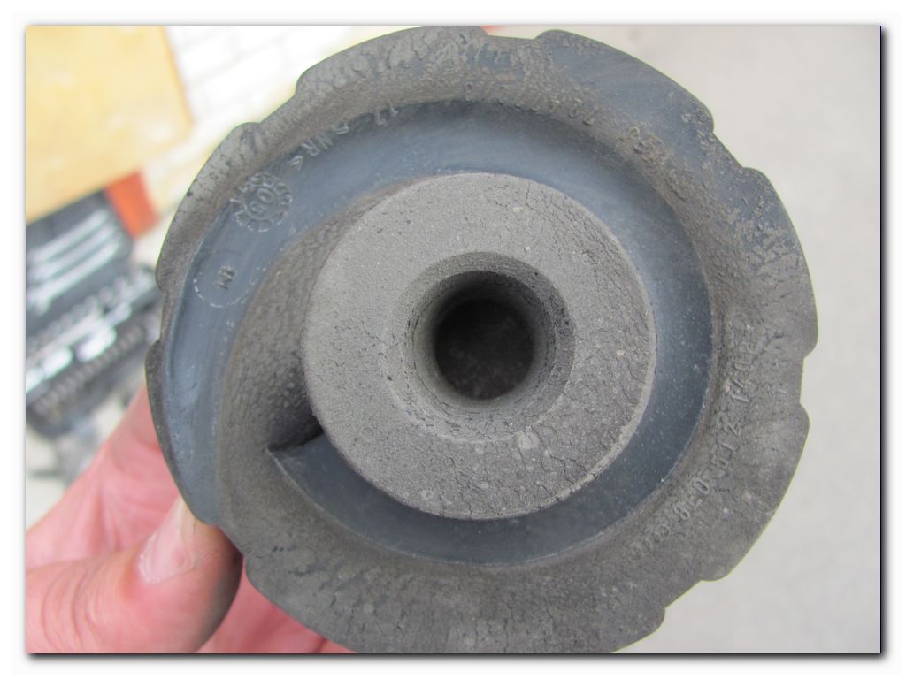

К слову, нижний упор от времени немного просаживается из-за нагрузки. В результате этого авто становится еще ниже, чем был когда сошел с конвейера. При желании и финансовой возможности, нижний упор можно заменить на новый.
6. Вынутую пружину необходимо сжать еще больше, для того чтобы поместить проставку над ней. При сжатии пружины в снятом состоянии, стяжки значительно изгибаются, это видно даже невооруженным глазом.

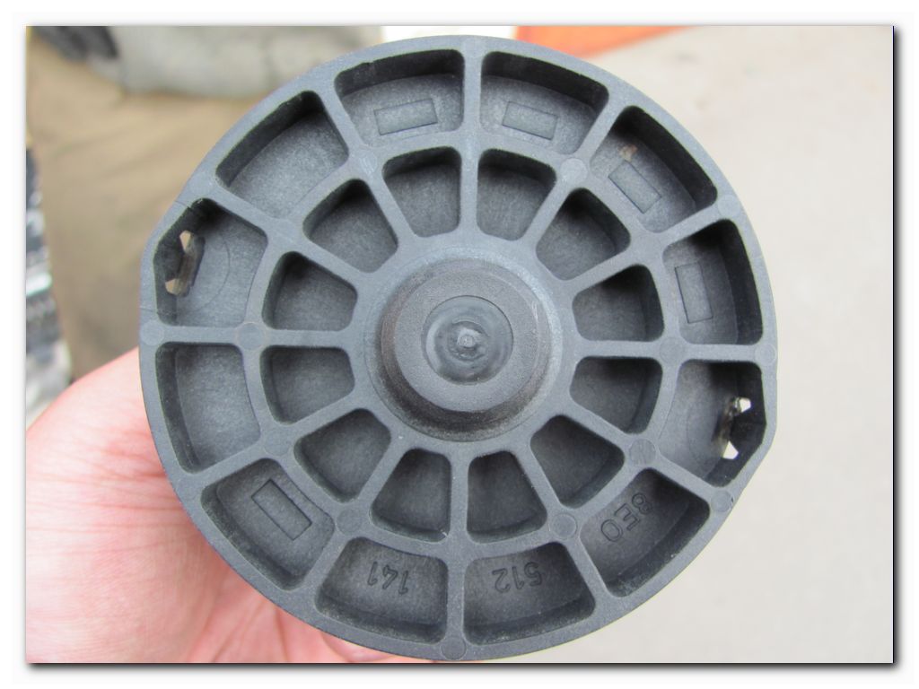

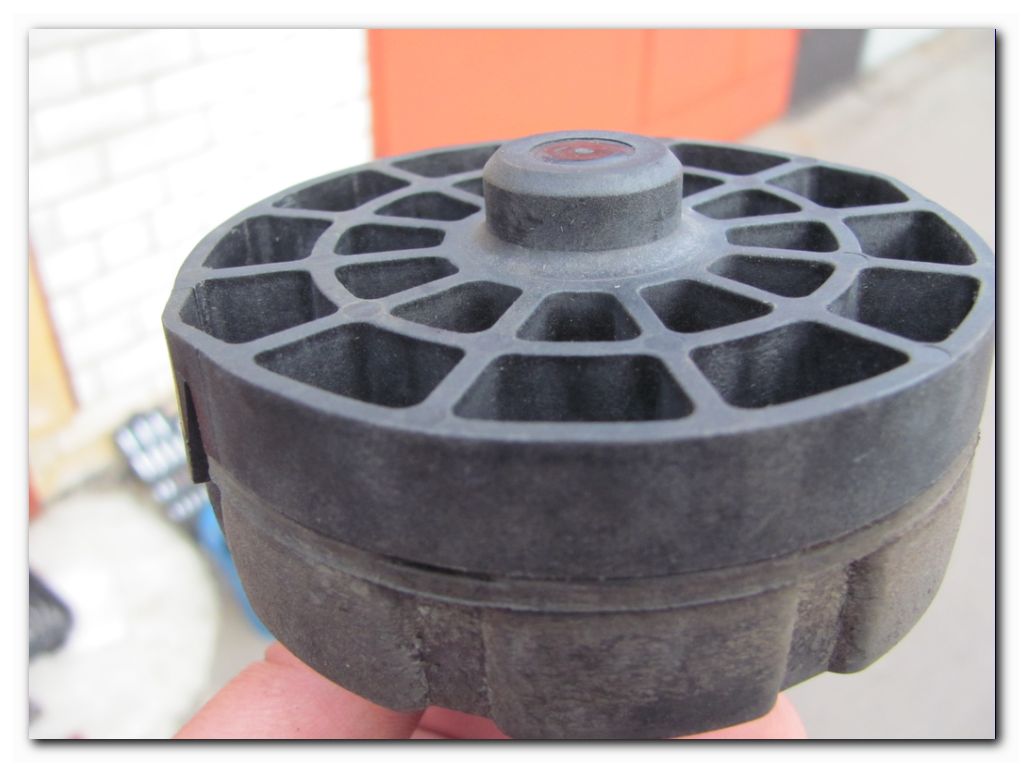

7. Берем оригинальные проставки для плохих дорог VAG 8E0 512 145
и устанавливаем на заводской резиновый упор сверху пружины.
Проставка защелкивается сверху резинового упора на две защелки. Оригинал четко садится на уже имеющийся упор.
8. Устанавливаем пружину обратно. Следим за правильным размещением пружины в нижнем упоре - по другому ее не поставить, благодаря сделанным в упоре углублениям и ограничителям.
9. Установив пружину с проставкой на место, начинаем поочередно отпускать стяжки. Когда стяжки освободятся, снимаем их.
10. Установить скобу суппорта на место.
11. Закрутить болт амортизатора.
12. Закрутить нижний болт тяги стабилизатора. Нижняя сторона тяги стабилизатора должна войти в специальное посадочное место в подрамнике. Для этого лучше иметь помощника, чтобы долго с этим не возиться. Один человек с отверткой лежит под авто и пытается направить тягу в посадочное отверстие, второй сидя возле арки и рожковым ключом толкает тягу к центру авто, тем самым направляя ее в посадочное отверстие.
13. Поставить колесо на место.

Сообщение alexstr81 » 25 сен 2011, 15:04
:aplod: Поздравляю с 3-мя см. дополнительного клиренса. Благодарность за отчёт, сейчас стало на много понятнее :thanks:
Сообщение Властелин колец » 25 сен 2011, 18:18
Молодцы :aplod:
Паша писал(а):Авто стал заметно выше, расстояние между аркой и колесом увеличилось почти на 3 см
что-то 3-х см я на фото не увидел ;)
Сообщение Юра 80 » 25 сен 2011, 20:05
Властелин колец писал(а):что-то 3-х см
но полтора - железно
Сообщение Паша » 25 сен 2011, 21:05
alexstr81, Властелин колец, Юра 80, спасибо за поддержку.
Фотки, возможно, не передают реальную картинку. Выше стало как и указал почти на 3 см.
Сообщение alexstr81 » 25 сен 2011, 21:10
Паша Для полной картины может брызговики на зад???
