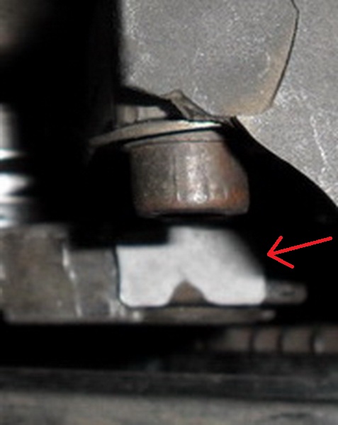

Господа АУДИСТЫ, сломалась штуковина на которой ролик-натяжитель держится, хотел купить новую, 500 у.е если заказать на завтра и 300 у.е. если подождать три дня. Жаба стала душить. На могилёвской разборке ни у кого ни хера нету, нашёлся один какой-то у которого Т4 с таким же движком, сказал за 50 у.е. отдаст, но я до него дозвониться не смог, в итоге заварили аргоном, всё поставили на место, вроде работает, проехал около 200 км открыл капот и обомлел - ручейковый ремень как будто погрызли, канавка одна сточена. Поехал в гараж дабы понять в чём дело. Оказалось, что сварщик немного кривовато приварил и ролик от ремня отклонён, ремень прорезал канавку на крышке ремня ГРМ. Может у кого-нить есть эта штуковина, очень надо, а то в пятницу в Одессу ехать, а на таком ремешке опасно, менять ремень каждый день тоже желания никакого нету. Спасайте, одноклубники!!!

navyzor писал(а):... сломалась штуковина на которой ролик-натяжитель держится
Смутно представляю о чём речь. Может картинка есть?A6Q C4 2,5TDi 448,6 тыс. км. проехала при мне и уехала в г. Мосты. Quattro грязи не боится!

Картинку нашёл,точнее спёр у Жени из другой темы, но ведь главное результат
может так понятней будет. Меня интересует или весь кронштейн в сборе или та часть на которой крепится ролик. А если у кого-нить есть возможность, скиньте чертежи с размерами, отдам знакомым пусть занимаются!!! Если нормально получится, можно так друг другу помогать.
