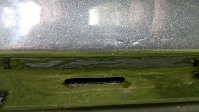

andrysechka писал(а):значит что то было с машиной!!!Я сам снимал передний молдинг,ровнял его,под молдингом красота такое ощущение что с конвеера!!!!!!!!!!!!!!
Необязательно! Это их болезнь, такая же самая на С5 и на С4. Не та оцинковка у машины уже... Вот когда у меня была 80 Б3 или 80 Б4, вот там да... а это все уже не то...
У меня на С5 были жуки под всеми молдингами, но не столько
выше молдинга не запалзло, но на креплениях почти так же...На С6 снимал, чтобы пролить, дак в водительской двери под молдингом была грязь, т.е. было все забито.. и было пару небольших жучков на одном креплении...
Ну а здесь явно, что машинка уже тысяч 260-300 прошла и никто туда и не лазил и было все забито грязью, либо вода стояла
вот у меня в водительской двери:
это уже зачищенный
