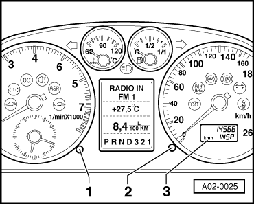

Удалить сервисное напоминание можно при помощи диагностического комплекса -VAS 5051B- в функции „Адаптация“, можно - при помощи VAG-Com и адаптера, а можно - самостоятельно, путем не очень хитрых манипуляций.
Способ подходит только на А4 В5-В6 и А6 С5-С6. На более старые авто не работает.
Порядок работы
– Выключить зажигание.
– Нажать и удерживать кнопку сброса счетчика дневного пробега -2- на комбинации приборов.
– Удерживая кнопку нажатой, включить зажигание.
– Отпустить кнопку.
На дисплее счетчика дневного пробега в автомобилях до 1997 модельного года появится „OEL“, в автомобилях с 1998 модельного года - „сервис OEL“.
– Держать кнопку установки времени -1- на комбинации приборов нажатой до тех пор, пока не произойдет сброс показаний.
На дисплее -3- появляется „- - -“.
– Повторным нажатием кнопки сброса счетчика дневного пробега -2- можно перейти к следующему сервисному напоминанию.
На дисплее -3- в автомобилях до 1997 модельного года появится „In1“, в автомобилях с 1998 модельного года - „сервис INSP“.

После 2000 года
– Нажать и удерживать кнопку сброса счетчика дневного пробега на комбинации приборов.
– Отпустить кнопку.
Отпустить кнопку сброса счетчика дневного пробега, после этого на дисплее появится „СЕРВИС!“.
– Держать кнопку настройки часов на комбинации приборов нажатой в течение 5 секунд до тех пор, пока надпись не изменится на „СЕРВИС ЧЕРЕЗ 15000 KM“.
