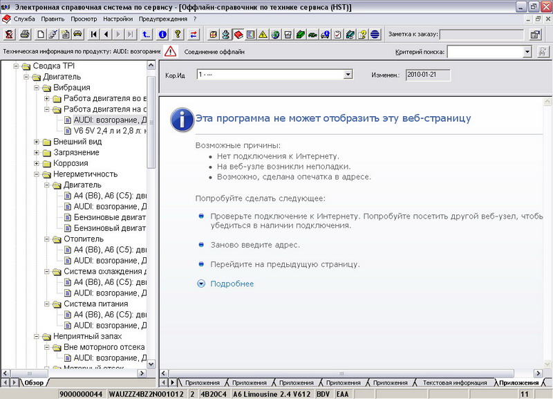

Создайте нового или откорректируйте имеющегося уже пользователя и Вводим номер импортёра «935», номер дилера «00736»
Сергей73
Сообщений: 1435
Авто: A6 C5 2.4 BDV 2002
Откуда: Брест
Сообщение Сергей73 » 10 ноя 2010, 19:58
Maxxtro2, всё так и сделал. Вот результат.

Сообщение Юрась » 10 ноя 2010, 20:36
И у меня тоже, хотя на немецком все работает.

Сергей73, установлены ли - Java, QuickTime, SVGView, Adobe Acrobat Reader?. Если в в левом окошке отобразились подпункты - значит уже все должно работать. Правое окно в основном браузер (как вариант поставь по умолчанию IExplorer, у меня стоит Chrome - работает), а в остальных случаях Java, QuickTime, SVGView, Adobe Acrobat Reader.
Сергей73
Сообщений: 1435
Откуда: Брест
Сообщение Сергей73 » 12 ноя 2010, 21:31
Maxxtro2, ничего не выходит. Все эти программы установлены. Ни IExplorer, ни Chrome, ни Firefox - ничего не показывают.И дома и на работе :evil:
p.s. IExplorer стал полностью показывать эл.схемы на русском, если смотреть из папки.

Сообщение Сергей73 » 19 ноя 2010, 21:18
Сергей73 писал(а):Maxxtro2, всё так и сделал. Вот результат.
Разобрался с проблемой. Оказывается в базе нет инфы по моей машине. Ради интереса проверил по Q5 - всё работает
на русском, и эл.схемы тоже, кстати отображает на русском.
