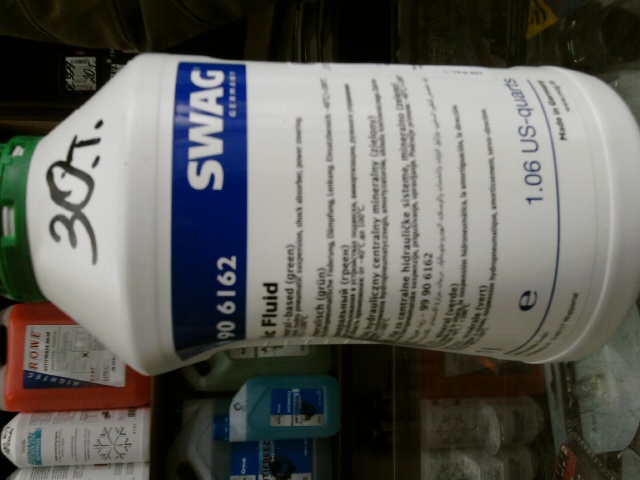

Подскажите плиз. Мне тоже предстоит замена масла в ГУР ибо очень черное и на холодной машине подвывает ГУР. На бачке написано что нужно G002 и минеральное. Я смотрел около работы: есть с этим допуском из Германии, минеральное 1л=30тыс, но цвет у него желтый а не зеленый как все говорят и есть с допуском вроде 6162 зеленое 1л=30тыс. На работе мужичек посмотрел ради интереса в своей А4 2001г.в. тож цвет желтый. На сервисе предлагают зеленый оригинал. И чего залить в систему?

Nik123 писал(а):Подскажите плиз. Мне тоже предстоит замена масла в ГУР ибо очень черное и на холодной машине подвывает ГУР. На бачке написано что нужно G002 и минеральное. Я смотрел около работы: есть с этим допуском из Германии, минеральное 1л=30тыс, но цвет у него желтый а не зеленый как все говорят и есть с допуском вроде 6162 зеленое 1л=30тыс. На работе мужичек посмотрел ради интереса в своей А4 2001г.в. тож цвет желтый. На сервисе предлагают зеленый оригинал. И чего залить в систему?
Поменяй на феби или другой аналог - залей в добавок присадку восстанавливающую американскую, российскую или хадо - если насос не убитый насмерть - будет всё гут.

Посоветуйте чего лучше залить. То что в белой таре - 6162 зеленое, то что в зеленой - G002 желтое.
