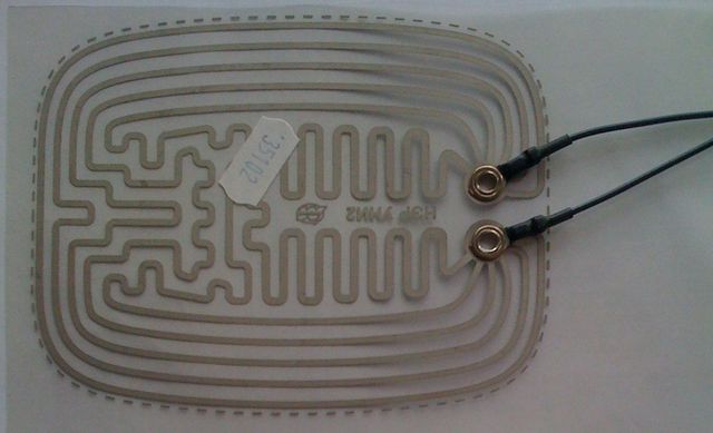

как альтернатива, может кто пробовал:

Lammer писал(а):как альтернатива, может кто пробовал
Такие универсальные подогревы продаются на авторынках давно, по результатм продаж, можно сделать вывод что спросом они пользуются и не плохим.

Собрал конструкцию на базе старого зеркала с нагревом от нихромовой проволоки. 7 дней - полет нормальный, правое буду переделывать, ибо то ли поздно было, то ли вольтметр дал маху, в общем сопротивление маловато и имеет место чрезмерный нагрев.
Итого: самый бюджетный вариант, продолжаю проверять живучесть.
зы: может есть электронщики и/или кто-нить подскажет термореле, которое можно установить на зеркало?
