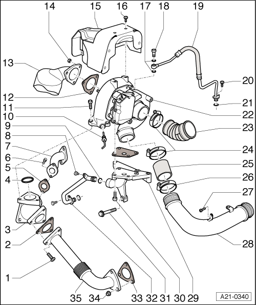

Сообщение Maxxtro2 » 26 ноя 2010, 10:53
Vitaliyak,
доступ к турбине - от воздушного фильтра (слева, если смотреть спереди авто) идет воздуховод к турбине, которая располагается под металлизированным чехлом по центру за мотором (если смотреть спереди авто).
Турбина обычно смотрится на осевой и радиальный люфт. Для этого необходимо откинуть приемную трубу выхлопной системы и патрубок, идущий от воздушного фильтра к турбине. Затем взяться обеими руками за вал турбины и покачать его вверх-вниз, и вдоль оси влево-вправо.
Турбонагнетатель - детали и узлы
1 - 30 Нм + довернуть на +90° (1/4 об.)
заменить
устанавливать с использованием термостойкой пасты
2 - Прокладка
заменить
3 - Промежуточный фланец
4 - Уплотнительная манжета
заменить
5 - Прокладка
заменить
6 - 9 Нм
7 - Соединительная труба к переключающему клапану радиатора системы рециркуляции ОГ
8 - 9 Нм
9 - Уплотнительное кольцо
заменить
10 - Датчик 1 температуры ОГ -G235-
11 - 30 Нм + довернуть на +90° (1/4 об.)
заменить
12 - Прокладка
заменить
13 - Предварительный катализатор
14 - 27 Нм
15 - Теплозащитный экран турбонагнетателя
16 - 9 Нм
17 - Уплотнительные манжеты
заменить
18 - Пустотелый болт - 15 Нм
19 - Подающая масляная магистраль
от блока цилиндров
20 - 9 Нм
21 - Уплотнительное кольцо
заменить
22 - Турбонагнетатель
23 - Воздуховодный шланг
от расходомера воздуха -G70- к турбонагнетателю
перед установкой необходимо очистить от масла и смазки
24 - Хомут - 5,5 Нм
усиленный
25 - Воздуховодный шланг
26 - Хомут - 5,5 Нм
усиленный
27 - 9 Нм
28 - Правая воздуховодная труба
29 - Кронштейн турбонагнетателя
30 - 20 Нм
31 - 25 Нм
32 - Обратная масляная магистраль
к блоку цилиндров
33 - Прокладка
заменить
34 - 30 Нм + довернуть на +90° (1/4 об.)
резьбовое соединение зависит от конструкции
35 - Промежуточная труба
