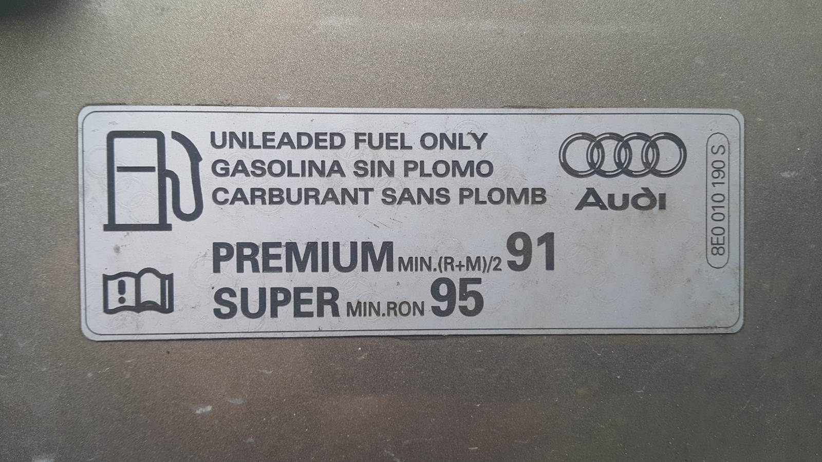

При этом на лючке бензобака моего а/м (A4Q B7 2,0 TFSi 200 л.с. 2006 г., код двигателя BPG) указано, что минимально допустимое октановое число 95. В руководстве по эксплуатации также ничего больше не написано. Мол можно и с большим октановым заливать. Сейчас заливаю 95-ый, а 98-го на Лукойле нет, но есть :crazy: сотый.
У кого есть опыт использования данного топлива? И вообще насколько допустимо его заливать в указанный а/м?
Этикетка 8E0 010 190S с указаниями по топливу на лючке бензобака Audi A4Q B7 американки
:oops: Прошу прощения, но это почти первый мой опыт с бензомоторами. Я 23 года ездил на дизельных Audi. Жигули и пару лет на Audi-80 B2 в 90-ых не в счёт.

Меня не меньше интересует насколько технически допустимо лить 100-ий бензин вместо 95? Маркетологи так хитро написали руководство для американцев, что лишь указали минимально допустимое октановое число 95.

Игорь писал(а):Меня не меньше интересует насколько технически допустимо лить 100-ий бензин вместо 95? Маркетологи так хитро написали руководство для американцев, что лишь указали минимально допустимое октановое число 95.

parovoz, :yes: это я знаю. Почему в документации нет указаний на верхнее ограничение? Такое ощущение, что можно спокойно лить 100-ый и даже 101-ый как привёл пример fender.
