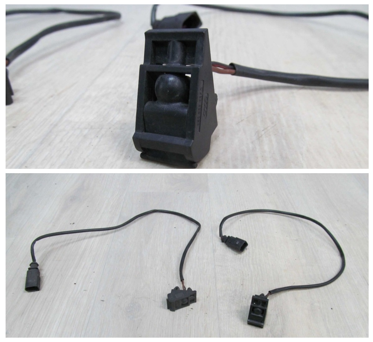

8Z0 955 987 C — Веерная форсунка с подогревом (лев\прав)

8Z0 955 987 E — Форсунка струйного типа с подогревом, левая
8Z0 955 988 C — Форсунка струйного типа с подогревом, правая

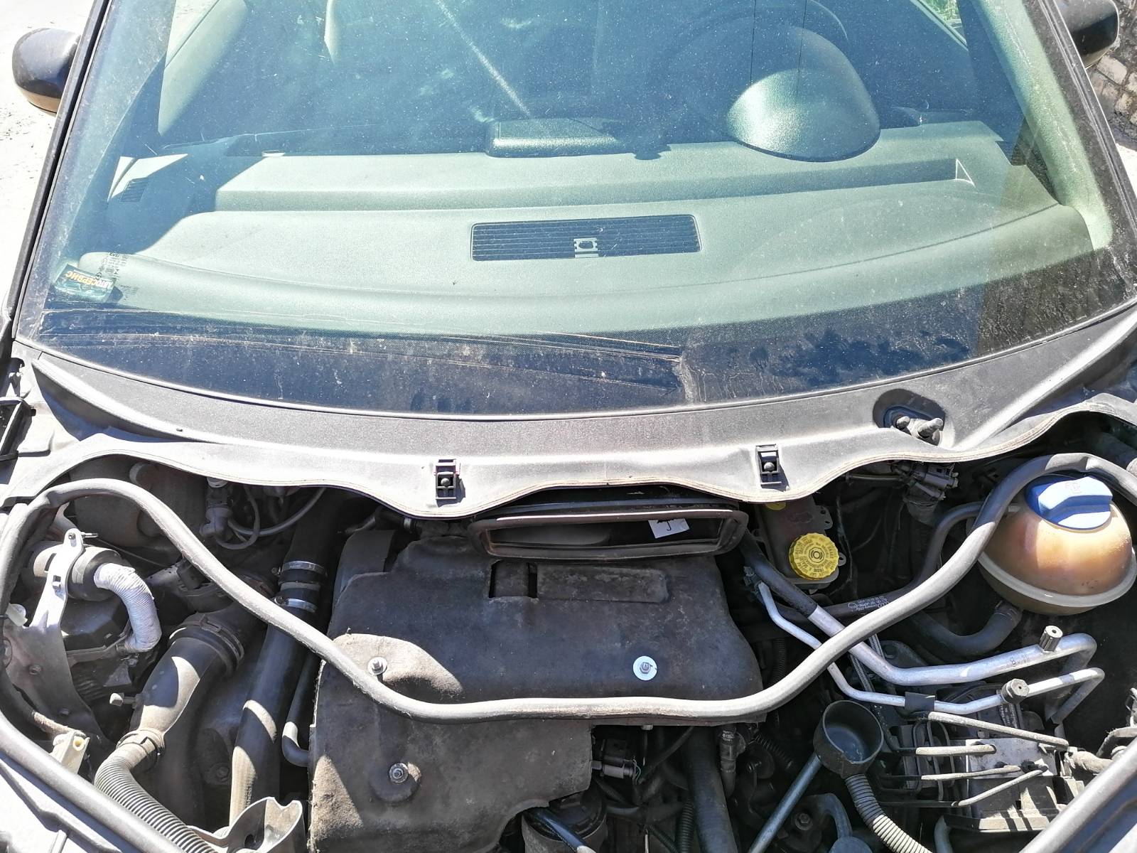

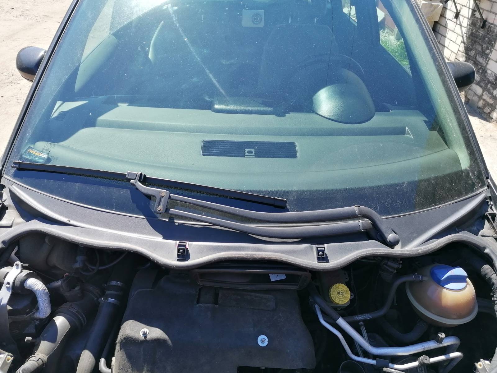

Снимаем поводок стеклоочистителя, убираем верхнее резиновое уплотнение
Снизу, снимаем самозажимной хомут и отсоединяем водоотводящий шланг

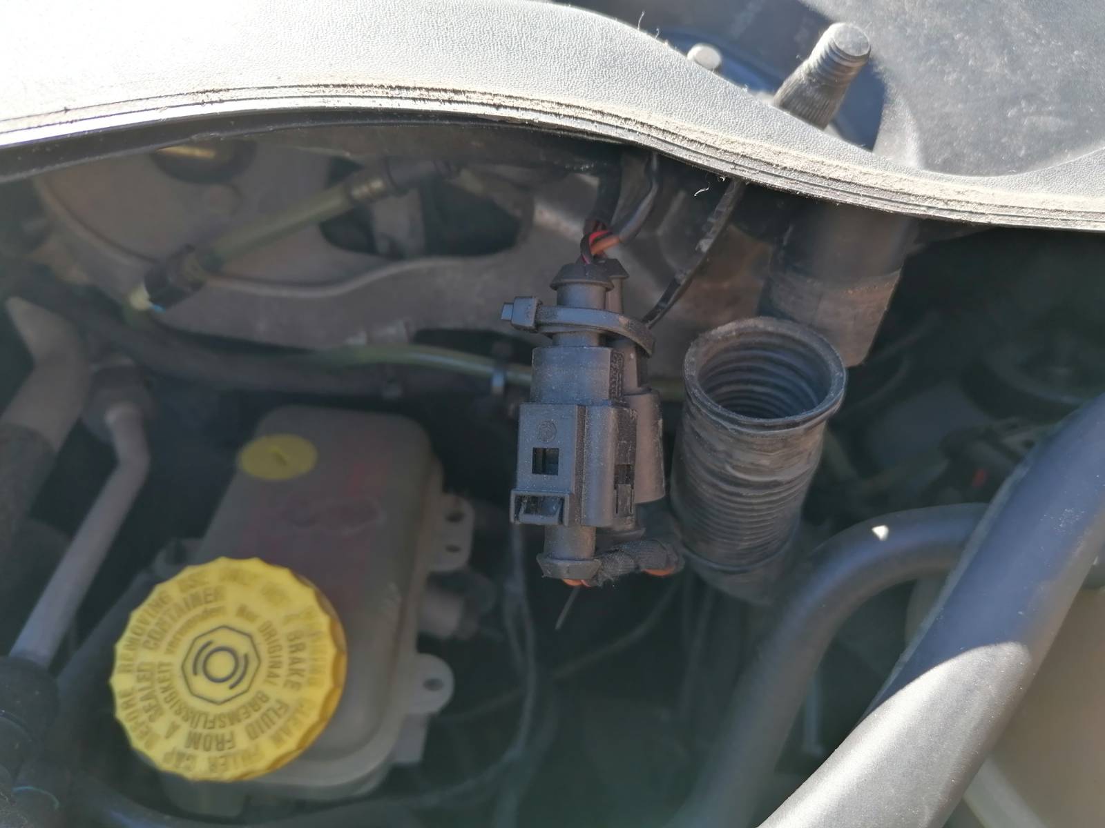

Отсоединяем разъемы проводки обогрева форсунок

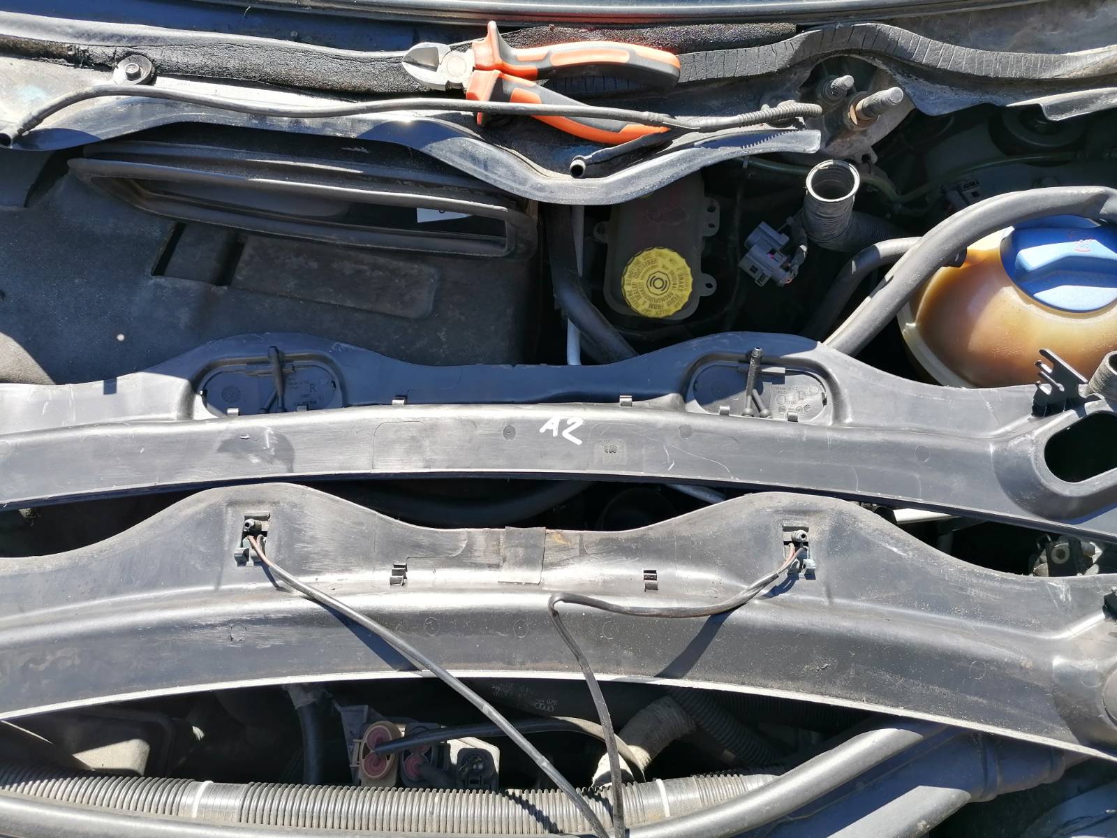

Аккуратно, начиная с края, отстегиваем жабо от рамки стекла
Переподключаем шланги подачи жидкости и собираем все в обратной последовательности. Отводы форсунок, как видно направлены в разные стороны, мне показалось что немного упираются, но форсунки держатся нормально все работает
