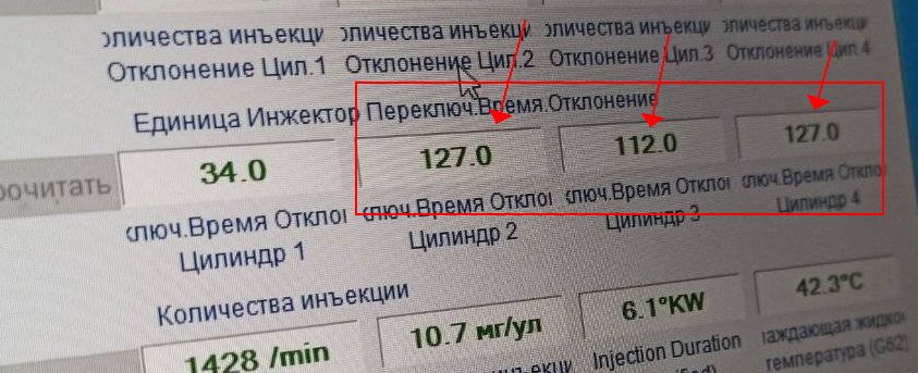

Обсуждение диагностических ошибок, считанных с помощью VAG-Com
Всем здравствовать. Нужна помощь, боюсь сам запутаюсь с последуюшими вытекающими.
Адрес 01: Двигатель Маркировки: RUS\03G-906-016-BLB.clb
Номер детали в режиме упр.: 03G 906 016 BF HW: 028 101 185 0
Компонент и/или Версия: R4 2,0L EDC G000SG 9553
Код Программного обеспеч: 0000072
Рабочий код: WSC 66565 257 00032
VCID: 68DF0DA75B73D2C6BA-803C
4 Ошибки найдены:
17671 - Клапан насос-форсунки цилиндра 2-N241

Отправлено спустя 17 минуты 28 секунды:
Единственная рабочаяя первая фосунка. Разьемы проверены, сопротивление форсунок, и утечка на корпус мегаометром. Криминала не обнаружил. Смутило одно, во всех стоп кадрах ошибки напряжение на ЭБУ ДВС.[/img][/img] Извиняюсь за такой отчет. Мало опыта с данным дизелем. Может подскажете чего? Спасибо.
По моему все путем, растет температура и повышается напруга, акум заряжается,чем больше температура на фазе прогрева тем дольше работал мотор и зарядил акум и другое сколько реально на акуме измерить нормальным тестером. Скорее всего снималось это вечером с вкл светом фар и потребителями.
Авто после полного прогрева заглушили, и после часа стоянки с повторный перезапуск на теплую, смутило пониженное напряжение в блоке. Запуск с Полпинка при любой температуре. Преднатяг на форсунках проверил. Просто как то не верится, резко три форсунки. Что можете посоветовать, или всё скажет стенд?
Amjiet писал(а):Источник цитаты Что можете посоветовать, или всё скажет стенд?
Думаю что вы правы. ошибка то эта механическая. а видит это электрически по токам.
Здравствуйте форумчане. Может есть у кого файлик 4F0-907-552-A ?
Отправлено спустя 55 секунды:
Без него не совсем понятно про какие параметры идет речь
