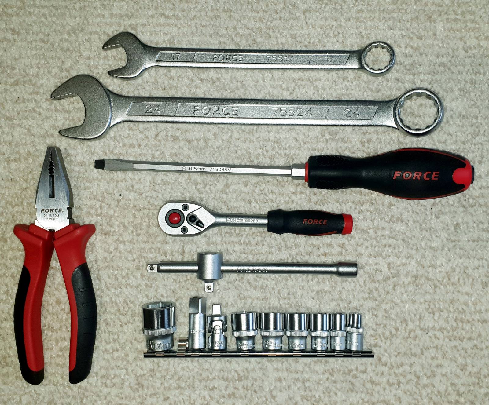

Для своего мотопарка Honda Africa Twin XRV750 и Transalp XL650V собрал ремнабор в дополнение к заводскому для автономных путешествий в самых разных уголках Земли. Брал всё по "Force" у официального представителя завода в Беларуси - ООО "Форс-Глобал". У них магазин с большим ассортиментом товара на ул. Академика Купревича, д. 3 в Минске. Вот что получилось:
И детально укажу что брал, может кому-то будет полезно, мотоциклы такие очень популярны. Также можно под свой мотоцикл собрать индивидуально по аналогии. Итак, перечень инструмента с фото выше:
75517 Ключ комбинированный 17мм 12-гранный L216мм
75524 Ключ комбинированный 24мм 12-гранный L286мм
713065M Отвертка шлицевая 1.2х6.5мм Lжала150мм Lобщ=265мм ударная с антискользящей ручкой
611B160 Пассатижи комбинированные с антискользящими ручками L160мм
80228 Трещотка 1/4" 72-зубцовая L148мм
8042150 Удлинитель 1/4" L150мм
80632 Адаптер 3/8"(F) x 1/4"(M) с отверстием под вороток
819210 Держатель головок 1/4" металлическая рейка 10 зажимов L160мм
53517 Головка торцевая 17мм 3/8" 6-гранная L30мм
80923036 Адаптер 1/4"(F) x 3/8"(M) L36мм
80521 Кардан универсальный 1/4" L37мм
52514 Головка торцевая 14мм 1/4" 6-гранная L25мм
52513 Головка торцевая 13мм 1/4" 6-гранная L25мм
52512 Головка торцевая 12мм 1/4" 6-гранная L25мм
52510 Головка торцевая 10мм 1/4" 6-гранная L25мм
52508 Головка торцевая 8мм 1/4" 6-гранная L25мм
52506 Головка торцевая 6мм 1/4" 6-гранная L25мм
