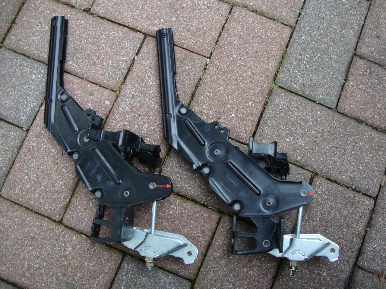

►20. 8Z0 711 303 Q — Рычаг стояночного тормоза для а/м с дисковыми тормозами…1шт
— 8Z0 711 303 P — рычаг ручника бараб.
— 8Z0 711 303 M — рычаг ручника бараб.
Фото из интернета, для наглядности различия…
