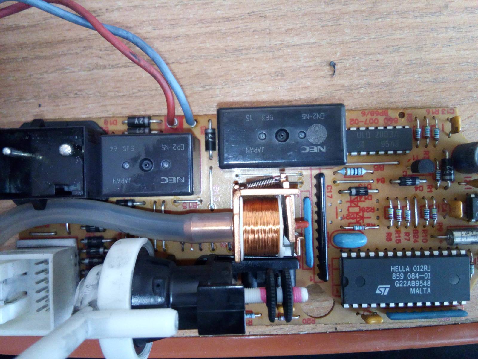

Проблема с блоком управления центрального замка

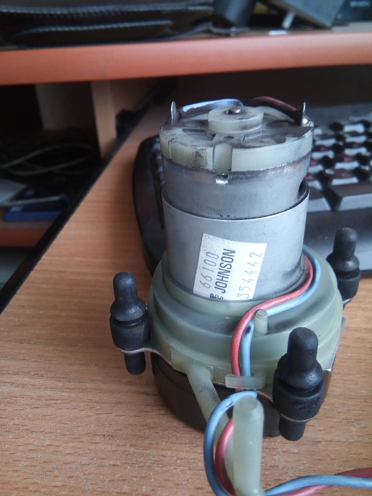

Стал я замечать в последнее время, что аккумулятор быстро разряжается. Поиск привел к тому, что БУ ЦЗ потребляет 0,2 А при неработающем насосе. Дальнейший эксперимент показал , что если подключить БУ ЦЗ без 12 пинового разъема , то ток утечки ( я измерял на аккумуляторе) падает до обычного -20мА . При подключении этого разъема - опять 200 мА . Теперь отключаю разъем , ток НЕ падает - как будто залипло реле . Опять полностью обесточиваю , включаю без разъема - опять ток упал . Внутренний осмотр блока мне ничего не дал . Хочу собрать имитационную схему дома , в связи с чем и прошу совета . В прилагаемых файлах две схемы - одна из общих альбомов по А6С4 , вторая из Avtodata . Ни там ни там я не вижу совпадения с моим блоком. На моем (4A0862257C PPGB40) два разъема - 2 пиновый и 12 пиновый .Запитаны они через предохранитель А3 , стоящий под капотом. На прилагаемых схемых ни предохранители ни разъемы не совпадают. Используемые мной схемы (схема с Адаты в пдф) и фото блока прилагаю.

А при выдергивании предохранителя падает потребление?
Потребление измеряли сразу или через время какое-то?

Падает и при выдергивании предохранителя и при выдергивании силового 2 пинового разъема . Падает сразу. Пока продул насос - внутри было полно угольной пыли от щеток, пропаял 2 пиновый разъем , пойду поставлю, посмотрю что изменится. Определиться бы откуда косяк идет - или при старте (подключении аккума) какой- то микрик/датчик некорректно работает или после опроса датчиков в БУ не отпускается какое-то реле. В черной фишке где плюс - толстый ?

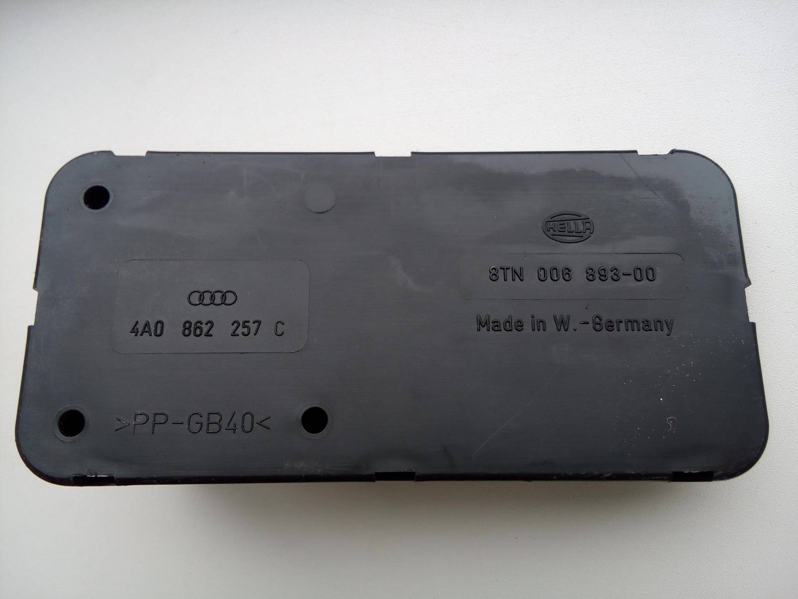

Если кому интересно , разобрался я в этой проблеме. Оказывается я все замеры производил при одной из открытых дверей. Как только двери все закрыты , через 5-10 секунд потребление ЦЗ падает до 0. Получается , что в микросхеме HELLA 012RJ ( не нашел на нее даташита) работает какая-то логика, контролирующая контуры дверей, и при их открытом состоянии выдает напряжение ( вероятно для сигналки) которое и сказывается на общем потреблении.

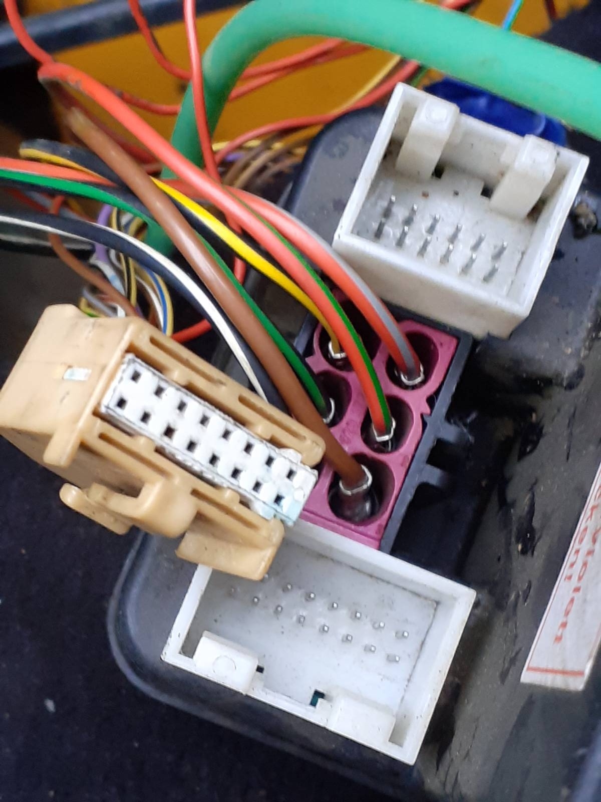

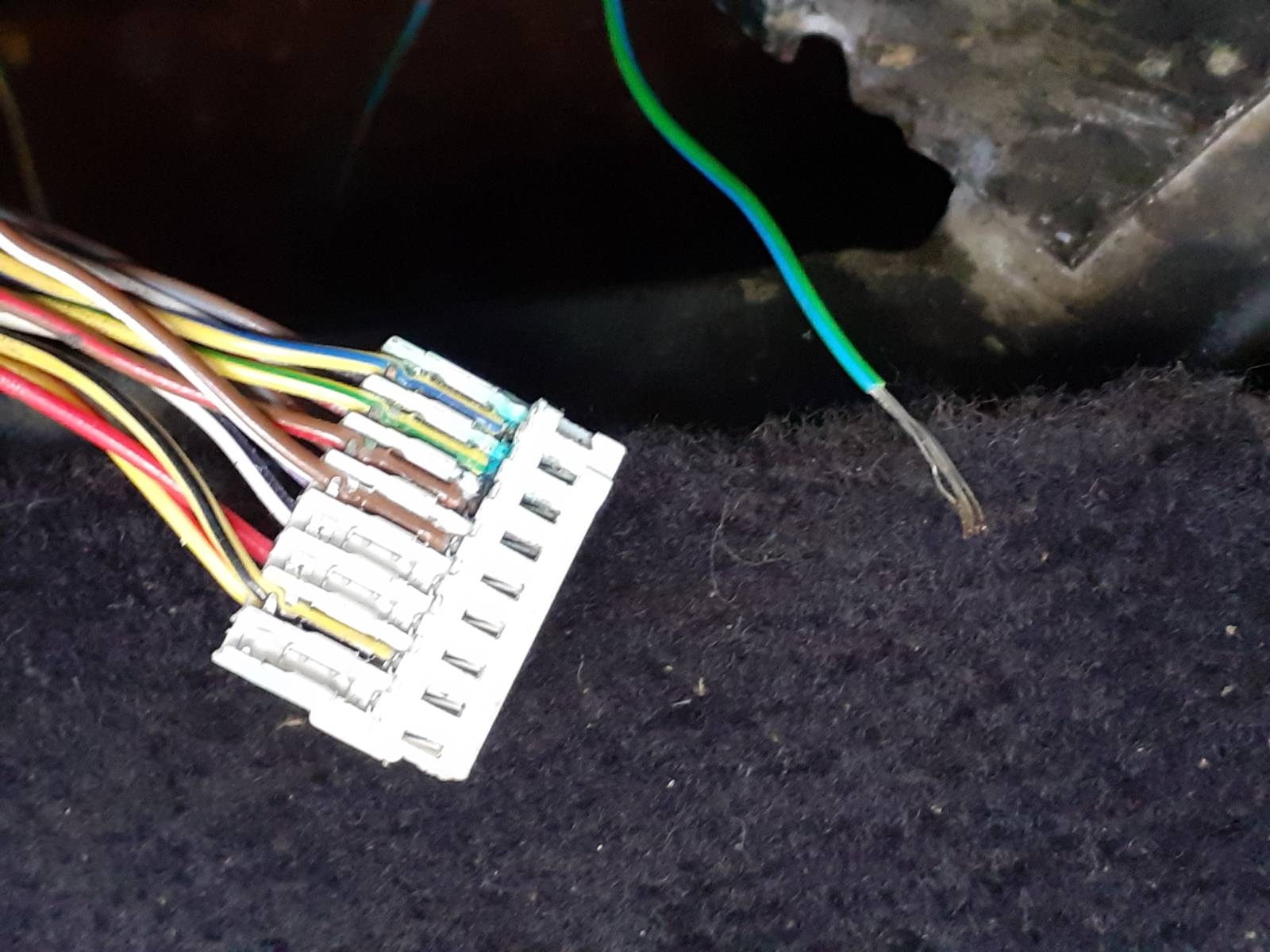

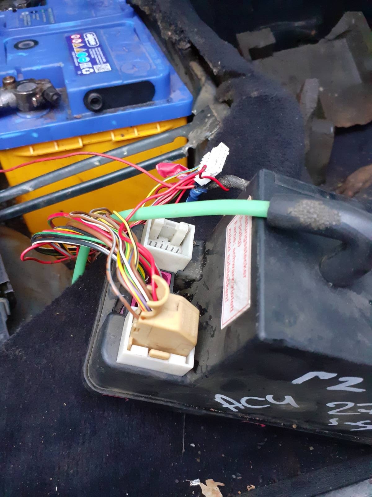

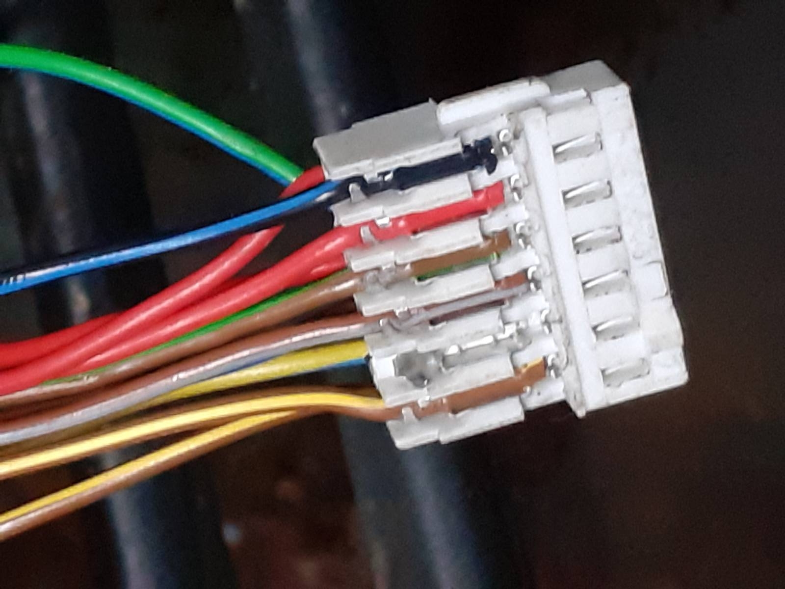

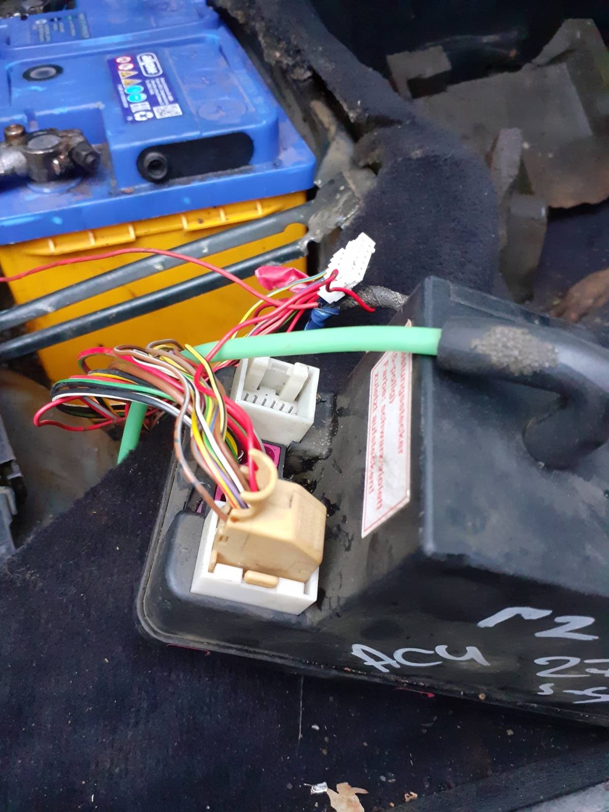

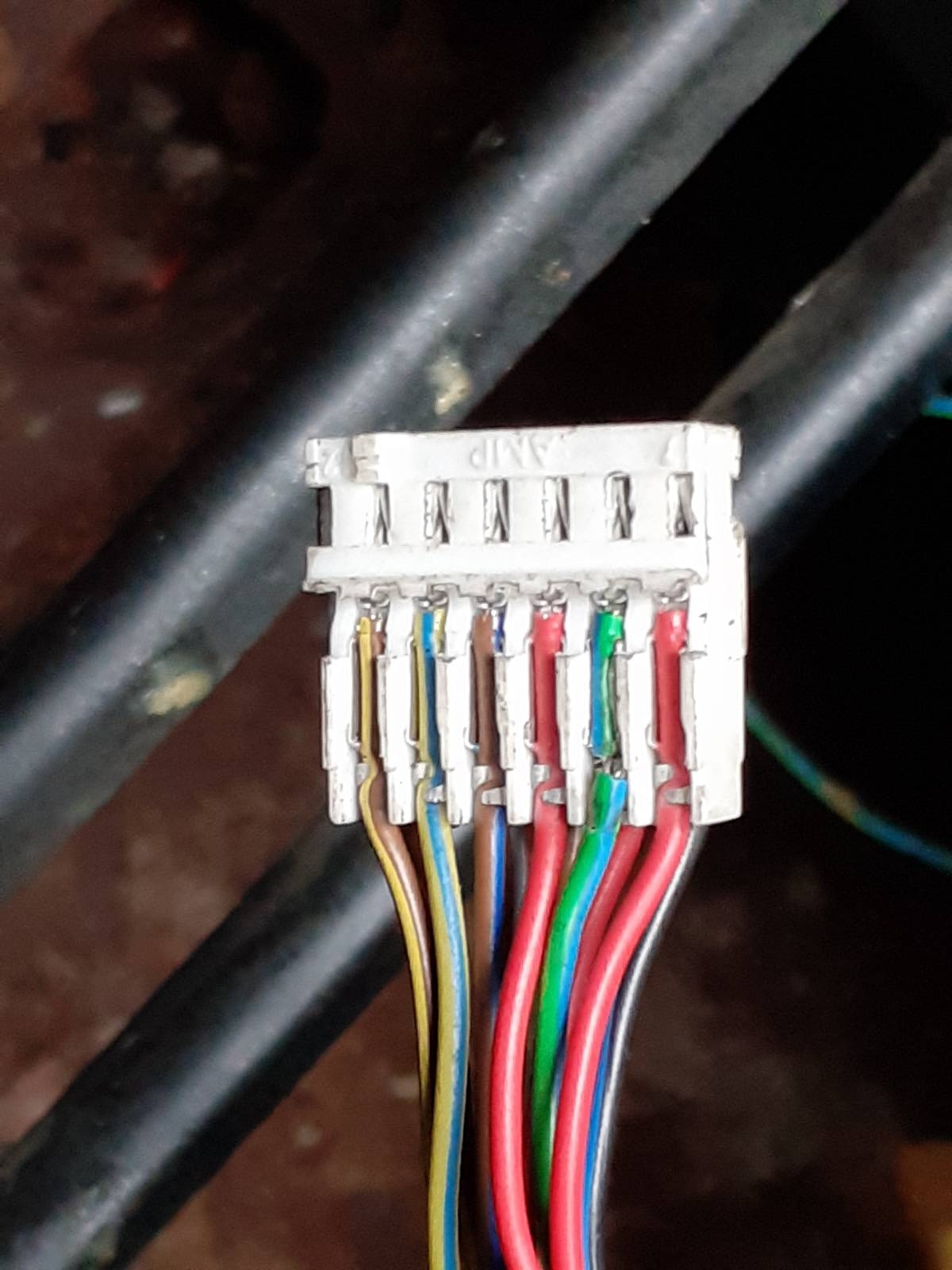

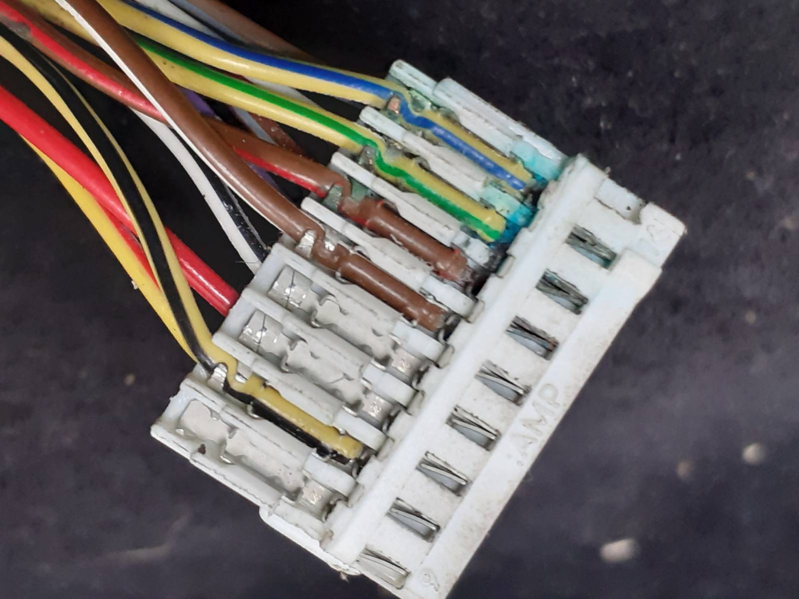

Всем здрасте. К сожалению нет прав на новую тему,ну да ладно ,думаю добрые люди мне и здесь ответят. У меня случился пожар ( замкнуло акум) в итоге акум в утиль диван в ремонт и самое главное при выдёргивании акума случайно были оборваны два проводка с клемников на вакуумный насос ц.з. Может кто подскажет откуда они или сфотает свои клемники. Буду очень признателен. А за личное участие в Могилёве на этих выходных благодарность выражу пивасиком
- Сообщений: 19175
Zajacz, про АКБ на А6 С4, стоящий под задним диваном на форуме много обсуждали. В двух словах - нужно ставить батарею правильной высоты и проблем не будет.
По разъёму нужна машина донор или в ELSA глянуть. Есть в Клубе С4 красотки, надеюсь увидим фото оригинального разъёма и его подключение.
Если нет, я смогу через пару дней схему в ELSA глянуть.

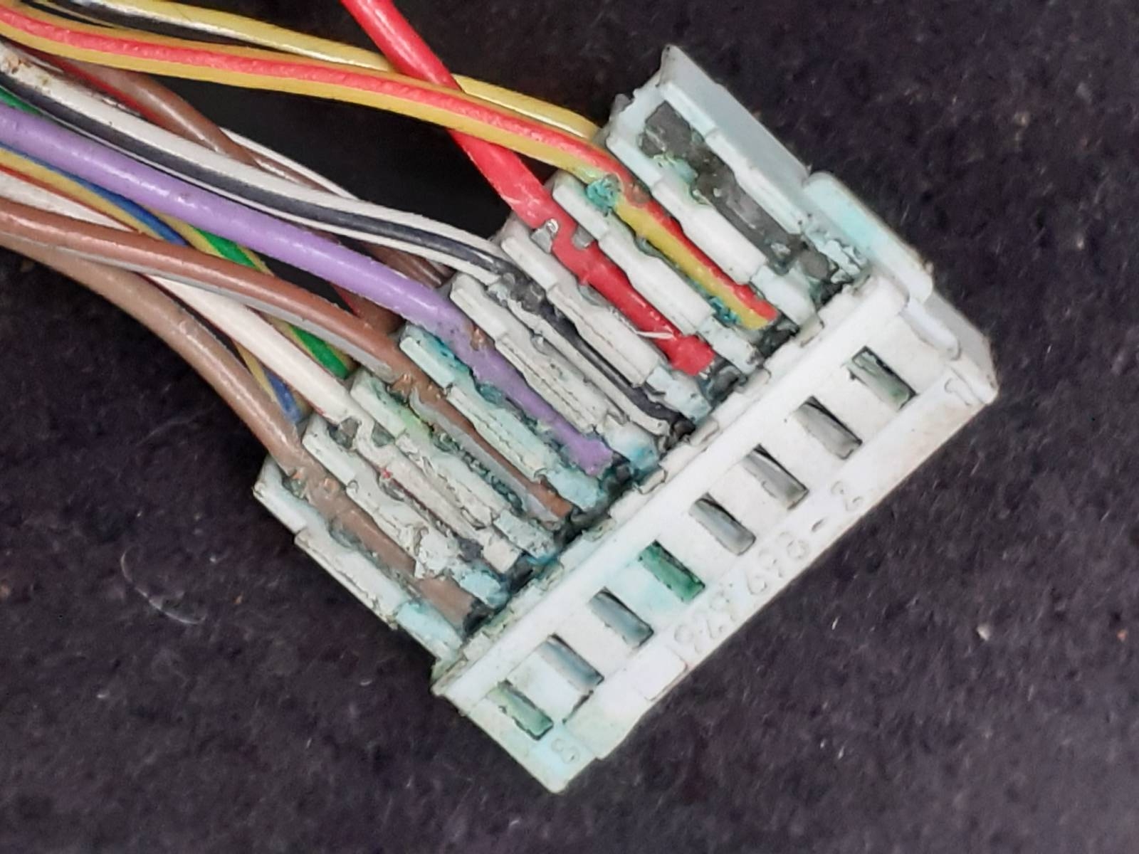

Спасибо за ответы. Про диваны АКБ и акумы правильной высоты я знаю ,но так вышло. А по поводу разъёмов я сейчас сфотаю они вроде оригинальные просто колпачки сняты.
Отправлено спустя 7 минуты 47 секунды:
Вот такие клемники
Отправлено спустя 46 минуты 7 секунды:
Люди помогите. В воскресенье вечером уезжаю. Без цз никак. Ключём машина не закрывается. Благо сейчас в гараже можно оставить.
Вот такие клемники

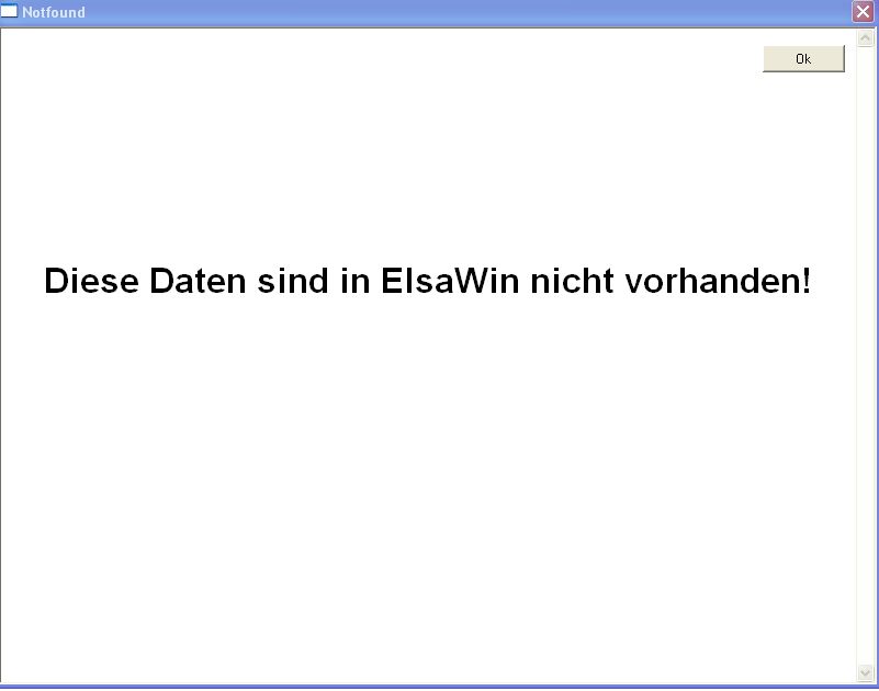

Zajacz писал(а):Источник цитаты Люди помогите.
Спасение утопающих дело рук самих утопающих, ищи донора или другие схемы не слушай сказочников в эльза на ваш год нихрена нет. Есть на ваши унитазы 1997 год но там все по другому скорее всего.
Отправлено спустя 15 минуты 40 секунды:
А лучше всего личинки сделайте.

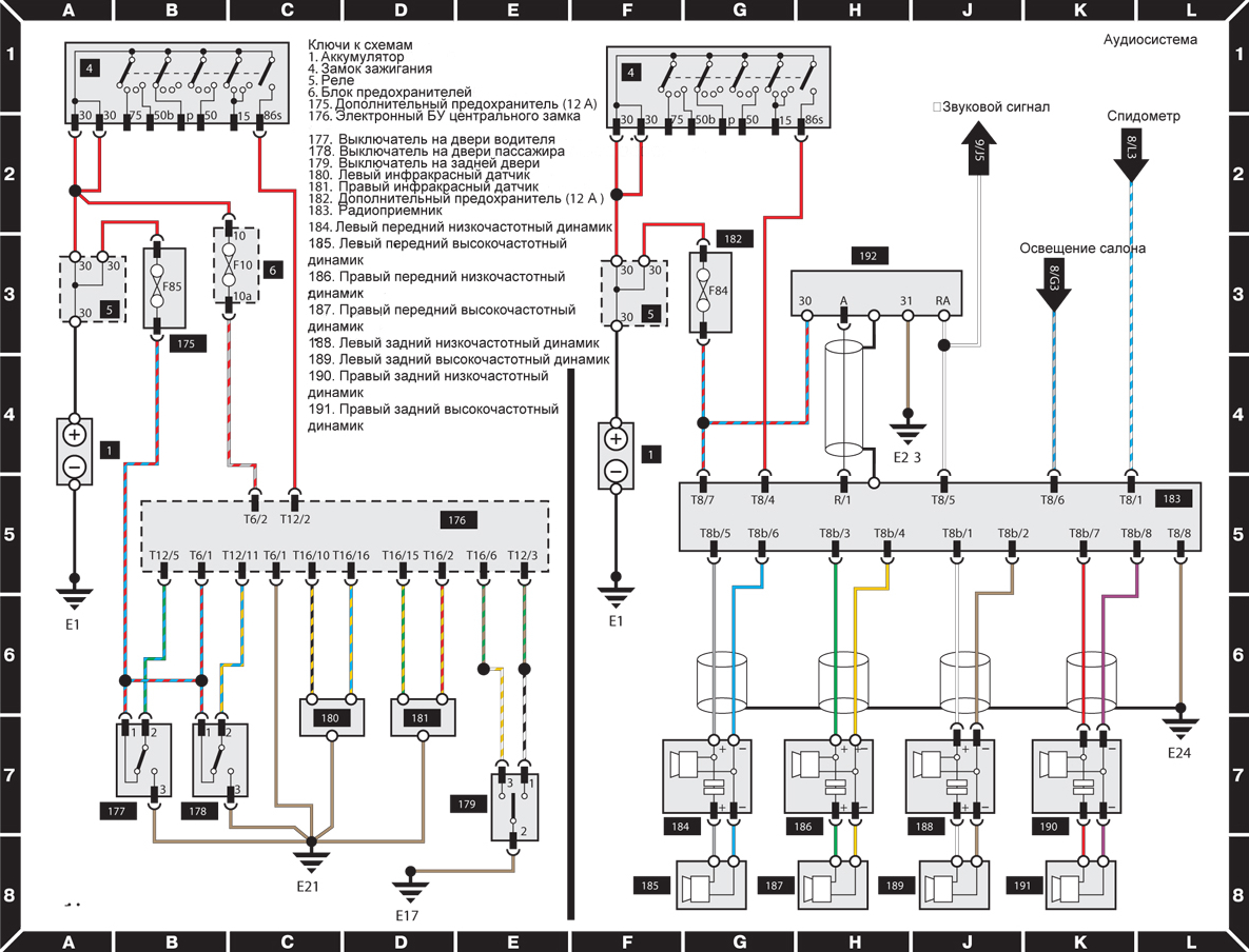

- Сообщений: 19175

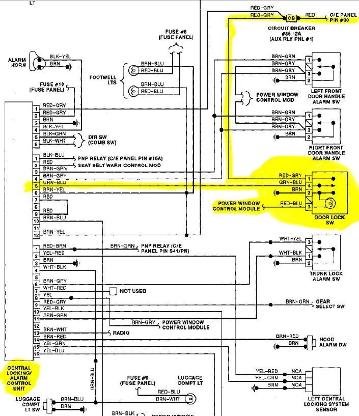

Zajacz, смотрите схему и с Вашими контактами на месте сравните:
По Вашим фото Вам нужен контакт 2 сторона Б. Зелено-синюю потеряшку вернуть обратно на пин 5 в разъём с 12-ю пинами.
