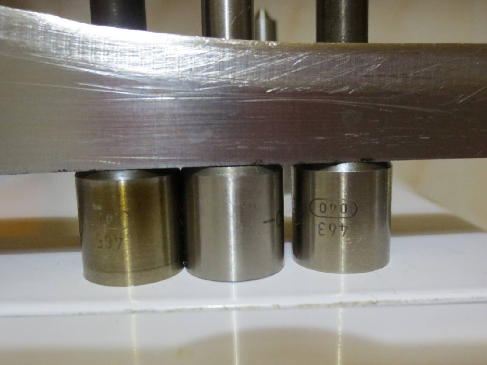

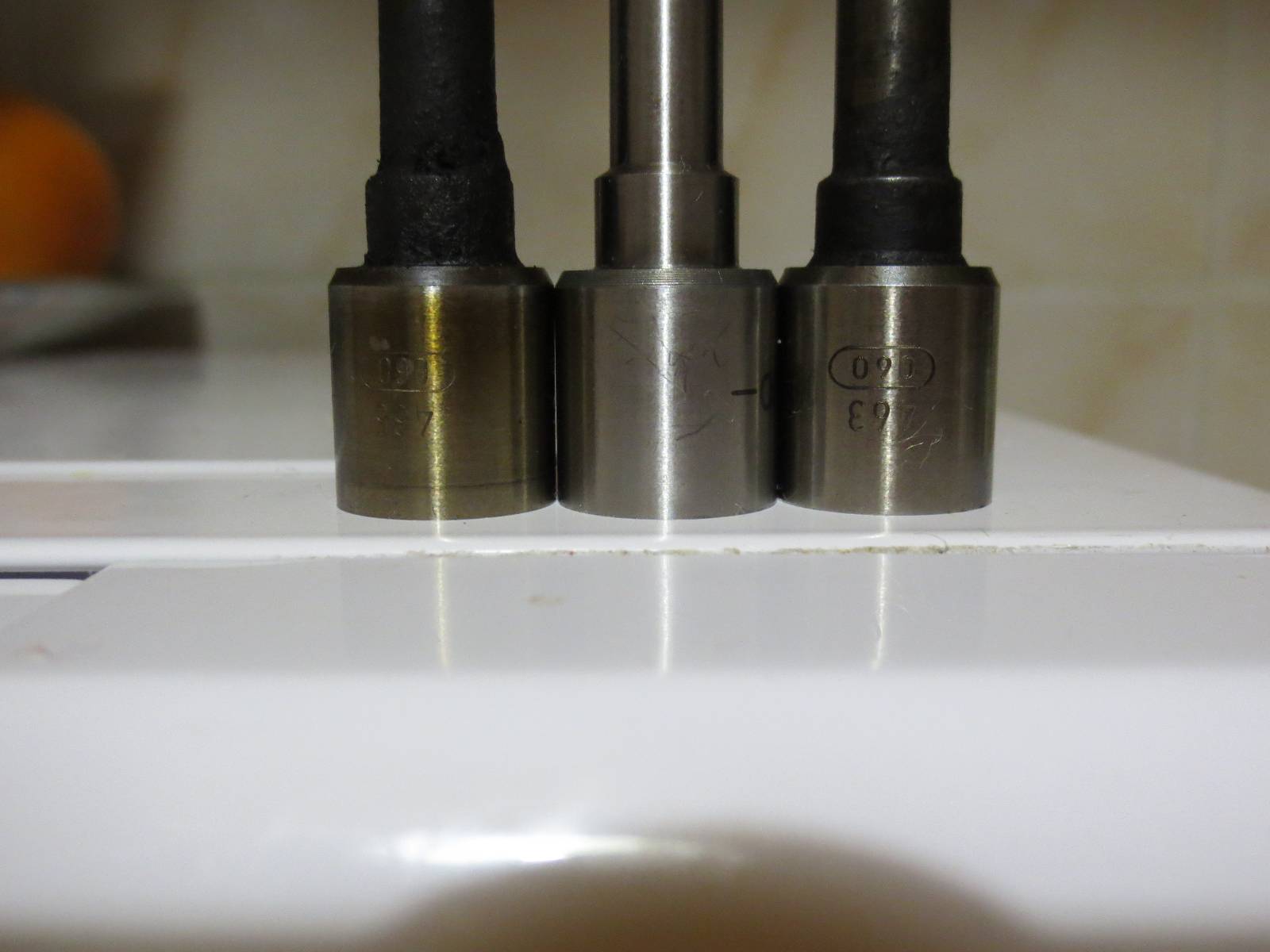

При замене распылителей на новые gamma diezel давление в форсунках не подымается выше 10 атм,может ли быть причина в разнице размеров распылителей как на фото?????
Отправлено спустя 2 часа 56 минуты 51 секунды:
..комплект из 5-и, 2 работают идеально 190-195bar но на их внимание не обратил :pardon: разницу обнаружил дома,может не дожимает их гайка :-( Никто не в курсе?

Сегодня возил форсунки в так называемый (дизель-сервис), ситуация та же,сняли старые распыл. форсунки почистили продули,даже в аппарат какой то с химией на несколько минут опускали,собрали с новыми- давление-0. Больше ни чего не делали, не ужели брак? Начал просить какую не будь бумагу для возврата распылителей в магазин типа наряд-заказа так не дали и даже денег за проверку не взяли

wadikya, довольно таки "узкий" вопрос.
wadikya писал(а):Источник цитаты давление в форсунках не подымается выше 10 атм
давление чего?? Если пружина сломана, то давление распыла поднимать не будет до номинала. Такие вещи как распылители имеют какой то процент брака, но если оригинал, то этот процент ничтожно мал. Как вариант проверки, снимите с рабочей форсунки распылитель, поставьте новые распылители и опресуйте. Сразу отпадут вопросы в чем причина, распылитель или в самой форсе.

alexstr81, Спасибо за ответ :hi: Я писал что из комплекта из5, 2 работают. Пробовал менять, ставить на 100%рабочие форсунки, результата не было :-(
Отправлено спустя 7 минуты 35 секунды:
alexstr81, распылители не оригинал, я ещё думал может регулируются как. А то что они по размеру чуть короче не важно?

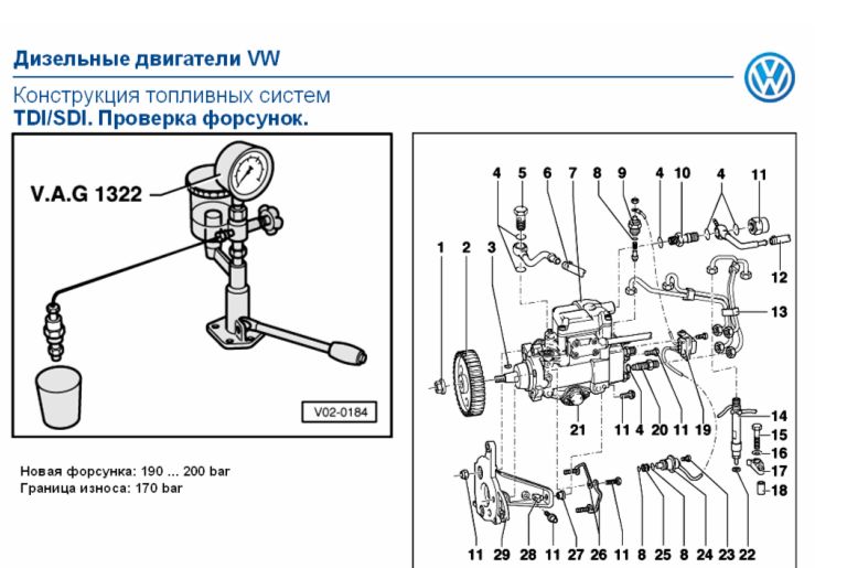

а какое давление в форсунках audi a6 c4 2.5 tdi AEL, везде на форумах пишут:
Давление открытия (паспортные):
1я ступень: ~190 — 210 бар
2я ступень: ~390 — 400 бар,
а топливщик знакомый сказал 190 - 300 бар

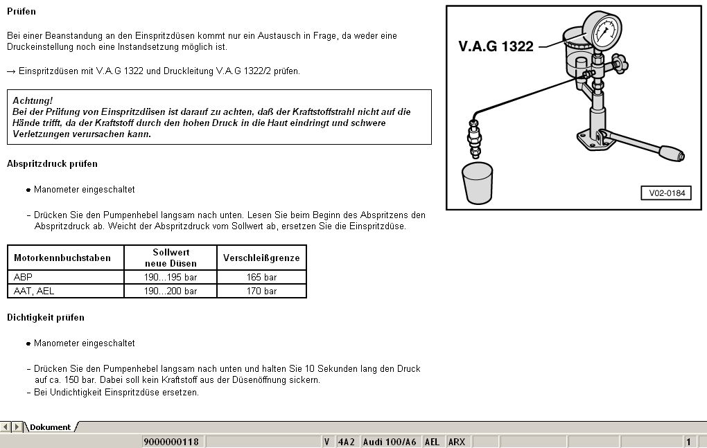

Сообщение Юра 80 » 25 ноя 2017, 11:29
А в аудюшной матчасти что пишут?
nik06
Сообщений: 48
Зарегистрирован: 13 фев 2011, 23:43
Авто: А6 С4 2,5TDi AEL
Распылители
Сообщение nik06 » 25 ноя 2017, 20:52
незнаю. а где ее посмотреть аудюшную матчасть и на русском
Распылители
Сообщение Юра 80 » 25 ноя 2017, 21:41
nik06 писал(а):Источник цитаты где
Гугл-elsa-скачать.
На немецком - первоисточник.

Открытие 190-200 атм при 150 никаких утечек открытие второй ступени нигде не написано в руководствах и обучению но это должны знать кто делает форсы оно там как помню второй пружиной открывается может и ошибаюсь
