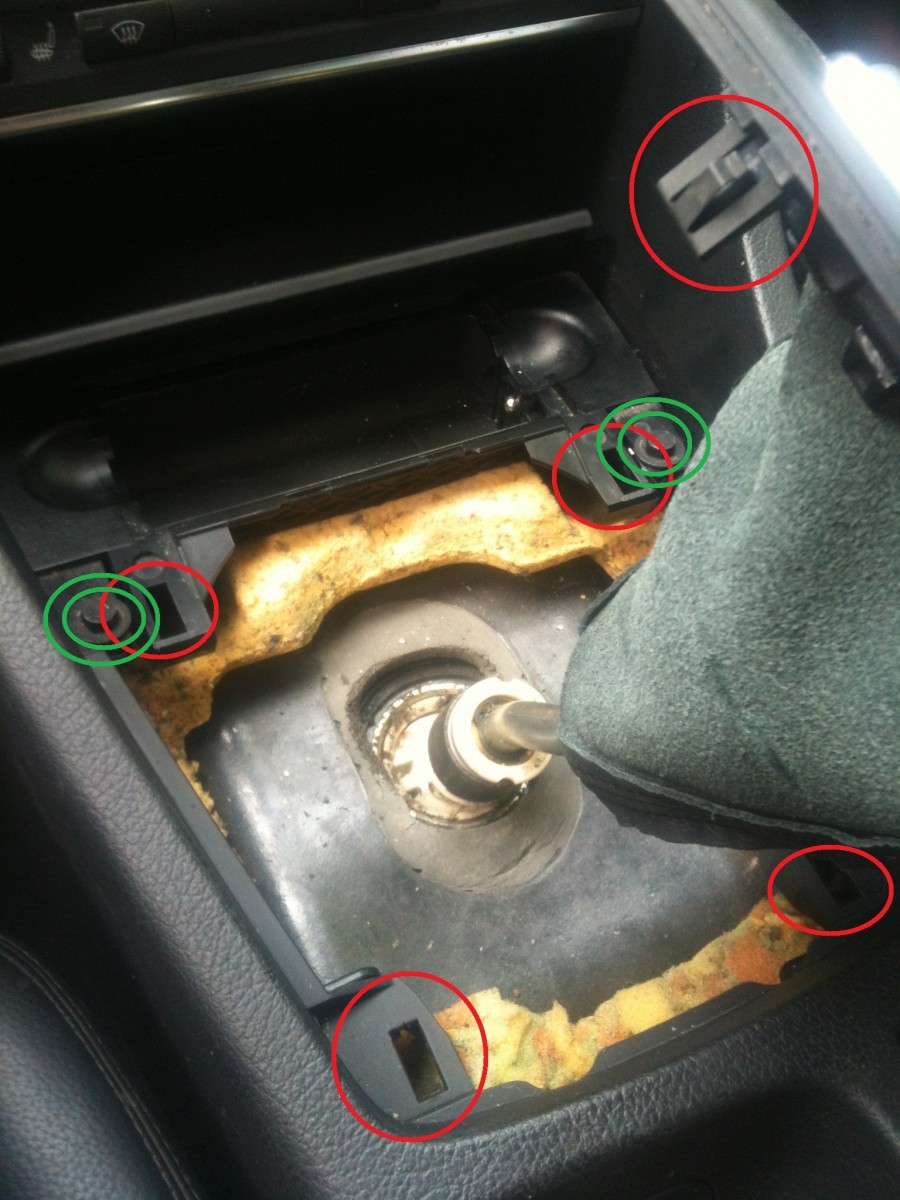

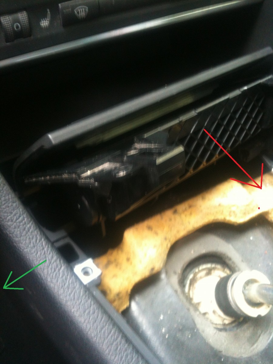

1. Снимаем пластиковую заглушку кожуха рычага КП. Для этого открываем пепельницу и аккуратненько тянем заглушку вверх. Держится на четырёх защелках по углам. Выворачиваем всё это дело на изнанку и отодвигаем в положение 6й передачи
Красным пазы защелок и сама защелка, зелёным - болты пепельницы
2. Откручиваем два болта пепельницы(отмечены зелёным)

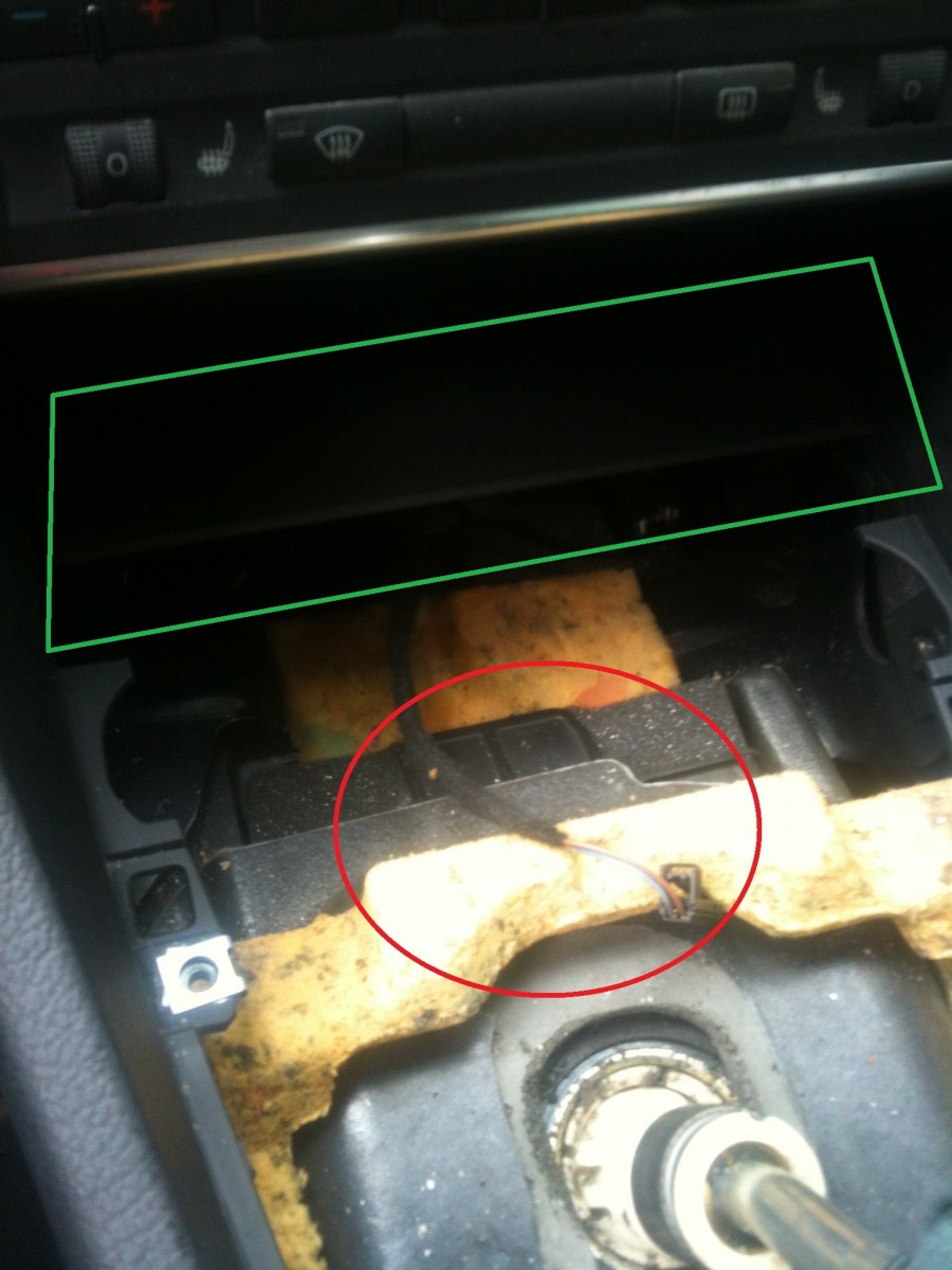

3. Достаём пепельницу. Для этого тянем её против хода движения. Помним, что у пепельницы есть подсветка, поэтому немного вытянув разъединяем её разъём снизу. Теперь нужно вытянуть пепельницу полностью. В определённом положении она вытягивается, нужно покрутить и посмотреть варианты. Можно вытянуть немного раздвинув стенки консоли.
фишка подсветки пепельницы и еще неснятая полочка
4. Достаём полочку. Просто тянем вверх и против хода движения.
после снятия полки

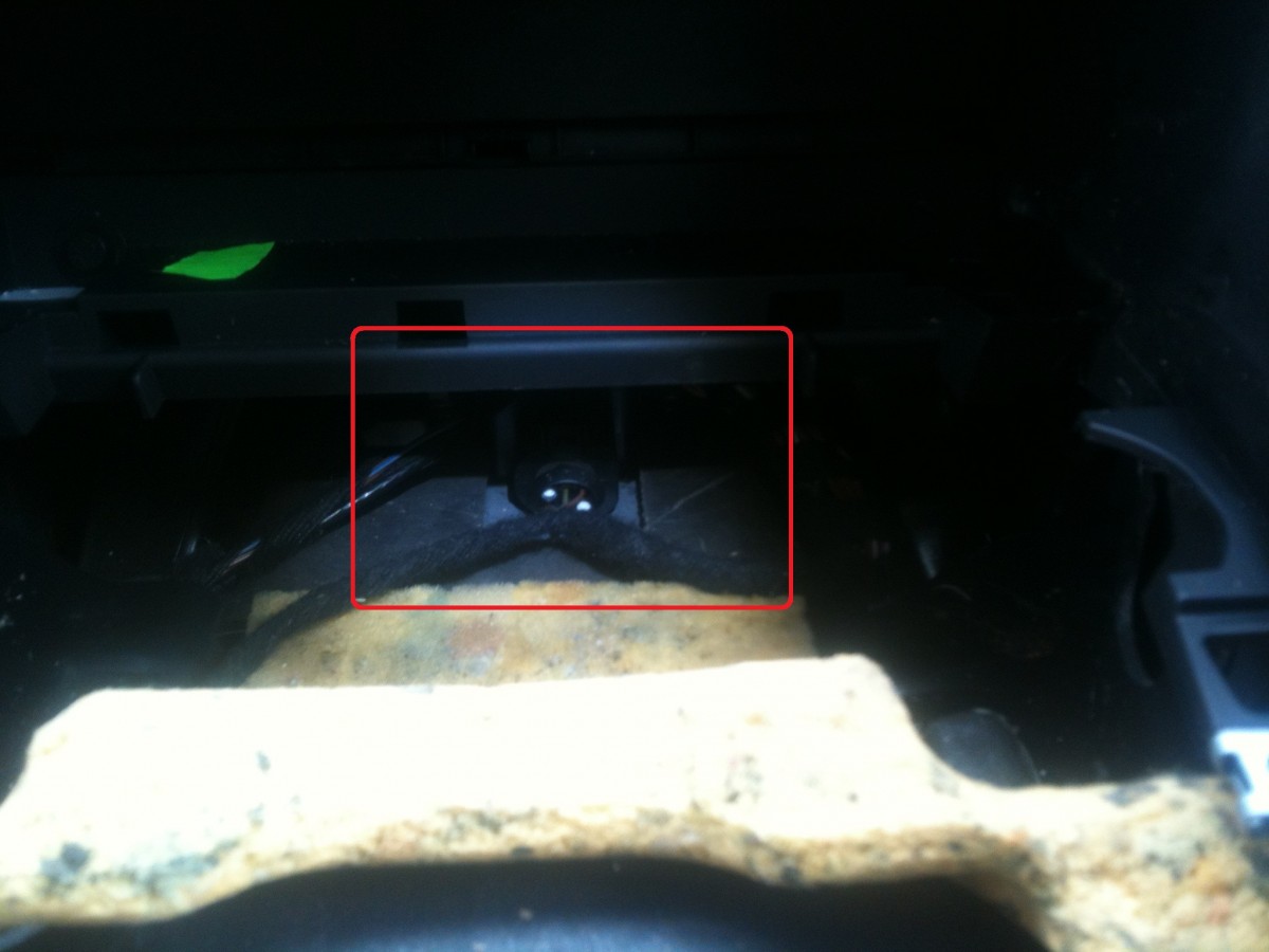

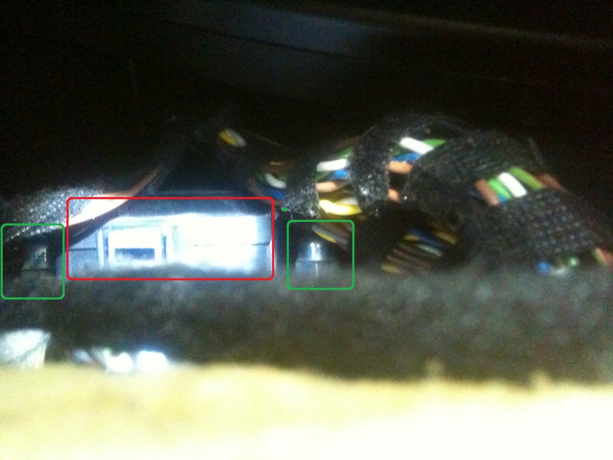

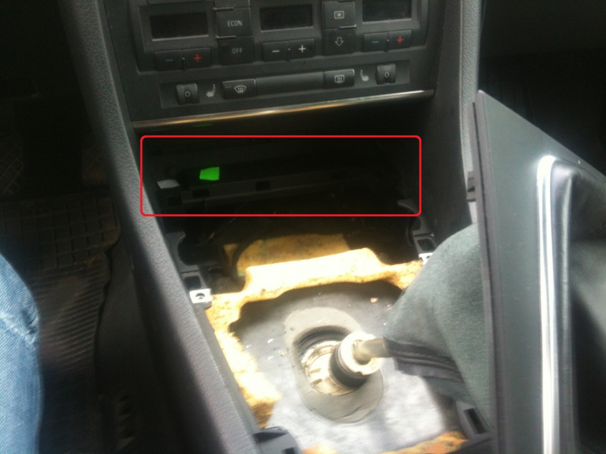

В глубине тоннеля, где под климатом рукой нащупываем датчик. Разъём с фишкой находятся против входа движения.
Еще не открученный блок на своём месте
Датчик крепится двумя колпачковым гайками на 10 справа и слева.
блок и колпачковые гайки слева и справа
5. Снимаем датчик. Тут нам очень пригодятся карликовые ручки :crazy: . Но за неимением оных процесс может затянуться. При средней степени упитанности рук процесс откручивания двух гаек занял около получаса. Лучше всего откручивать накидным ключём на 10. Но можно и рожковым. Главное сорвать, а дальше крутить руками стараясь не протерять гайки в глубинах консоли

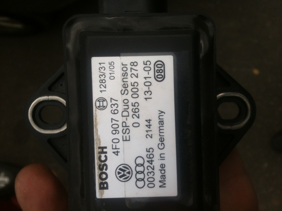

Блок датчиков ESP-G419
на разные ваговские авто(да и на одну и ту же модель, но в разное время) ставились блоки с другими номерами. Взаимозаменяемы ли они непонятно.
Решено было искать датчик с точно таким же номером. Оный был найден в Вильнюсе по цене 40уе. Вообще ценник на бу колеблется от 40 до 150 уй.
