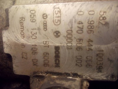

Братки ! Помогите с проблемой справиться! Сгорел былок управления ТНВД ! Как и где его можно найти? Или отремонтировать
Отправлено спустя 4 минуты 53 секунды:
Вот номер тнвд
Вот номер тнвд

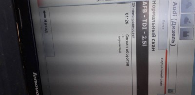

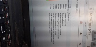

ТНВД насос
Доброго времени суток,ауди а6 с5 2.5 тди AFB, подскажите пожалуйста, такая проблема, очень сильно плавают обороты, ошибки на фото. Дело в транзисторе или нет? Каким насосом можно заменить? Или лучше ремонтировать свой?
