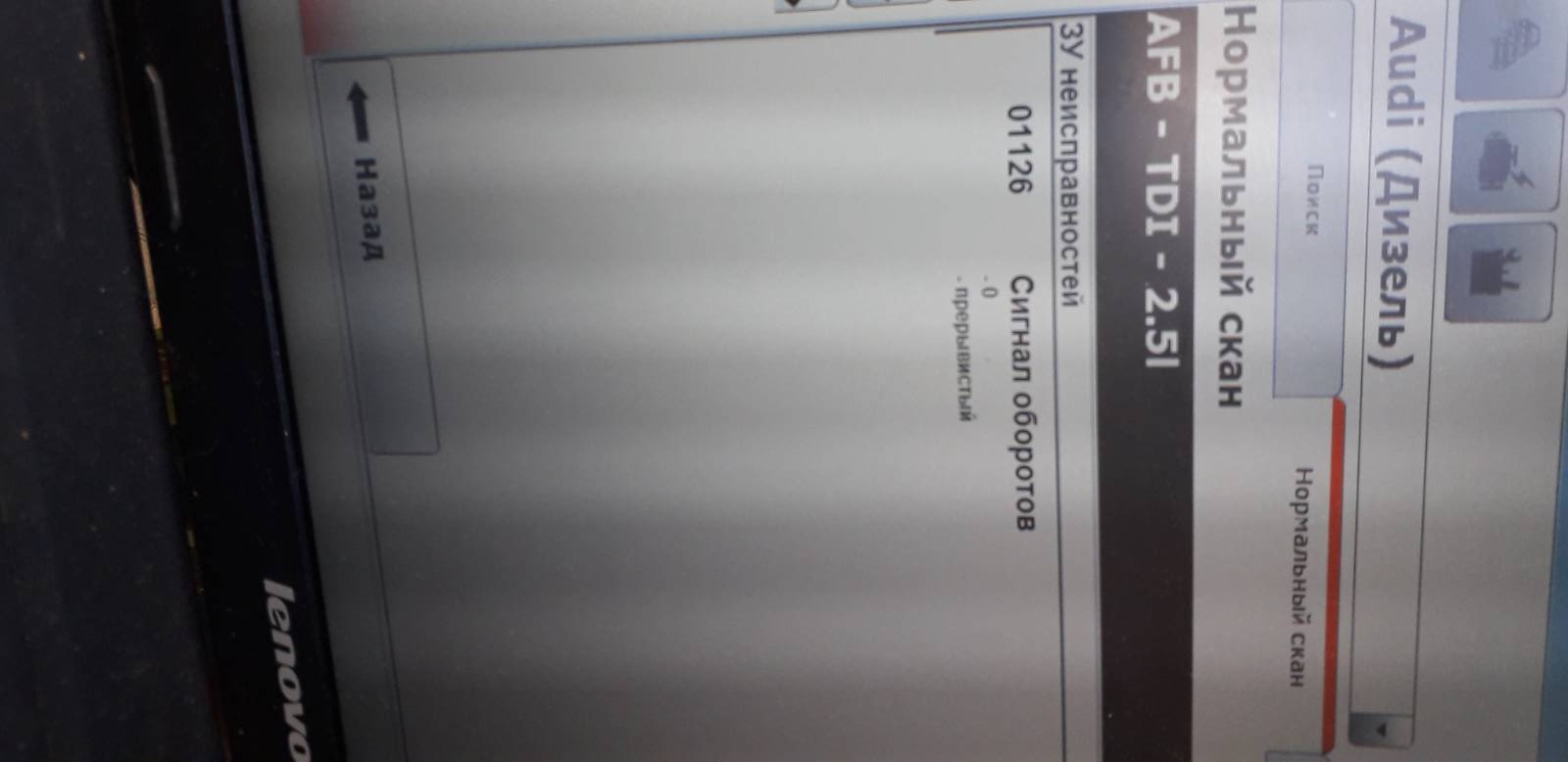

ТНВД насос
Сообщение valera3011 » 01 ноя 2022, 20:18
Доброго времени суток,ауди а6 с5 2.5 тди AFB, подскажите пожалуйста, такая проблема, очень сильно плавают обороты, ошибки на фото. Дело в транзисторе или нет? Каким насосом можно заменить? Или лучше ремонтировать свой?
valera3011
Зарегистрирован: 01 ноя 2022, 20:05
Авто: Ауди а6 с5 2.5 tdi
Имя: Имя
ТНВД насос
Сообщение valera3011 » 15 ноя 2022, 13:01
Доброго времени суток, ребят помогите куда копать по тнвд?
