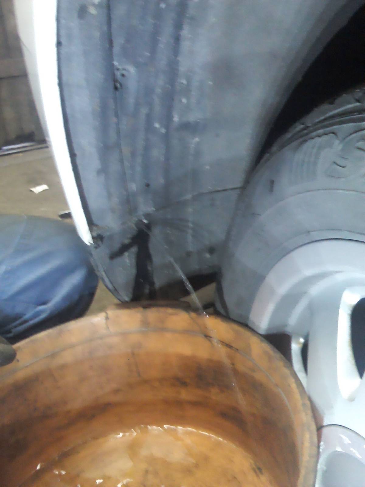

А какие коменты к фото номер 10? Что там за писающая струя?

Сообщение bykot » 12 апр 2017, 09:53
Pan Alex VANGELIS, мне кажется это из бочка омывателя - кто-то подкрылок закрепил

Pan Alex VANGELIS писал(а):Источник цитаты А какие коменты к фото номер 10? Что там за писающая струя?
:hahaha: Это надо было на машине снять арочную защиту под колесом, но у нас же любят заколхозить саморезов куда не попадя и не глядя и вот откручиваю там саморез сантиметра 3-4 а в том месте бачок омывайки как раз находится вот с него и потекло :yahoo:

Вот так бывает.
Сообщение DIA » 12 апр 2017, 17:12
hp_unit писал(а):Источник цитаты мдааа оригинально
Через одну машину эта оригинальность так и прет, хочется взять кувалду и разнести :crazy: как накрутят саморезов особенно защиты двигателя где под звезду где пот торкс где под шлиц или ключ на 8 или 10 каких только не увидишь, снятие такого колхоза требует добрый инструментальный ящик инструмента и времени час :x

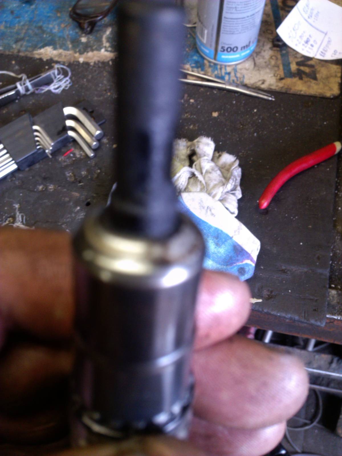

Сообщение DIA » 13 апр 2017, 08:28
RASHAL-84 писал(а):Источник цитаты Фото #23 понравилось.

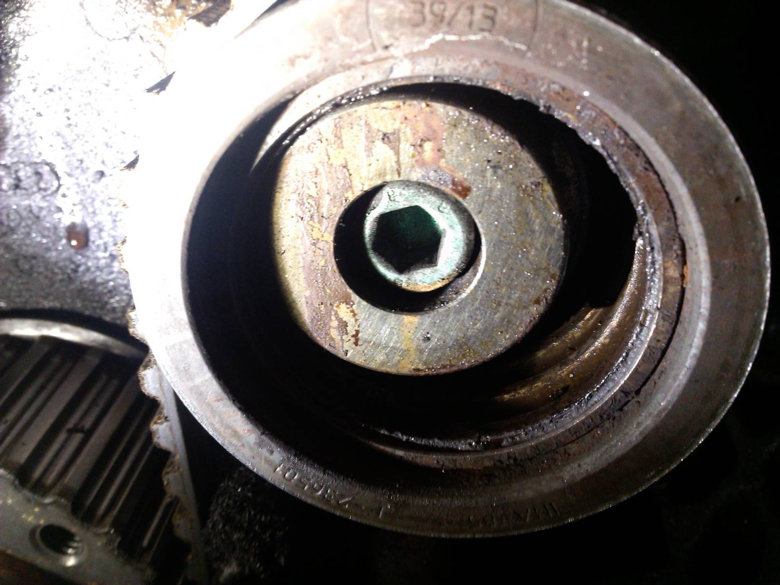

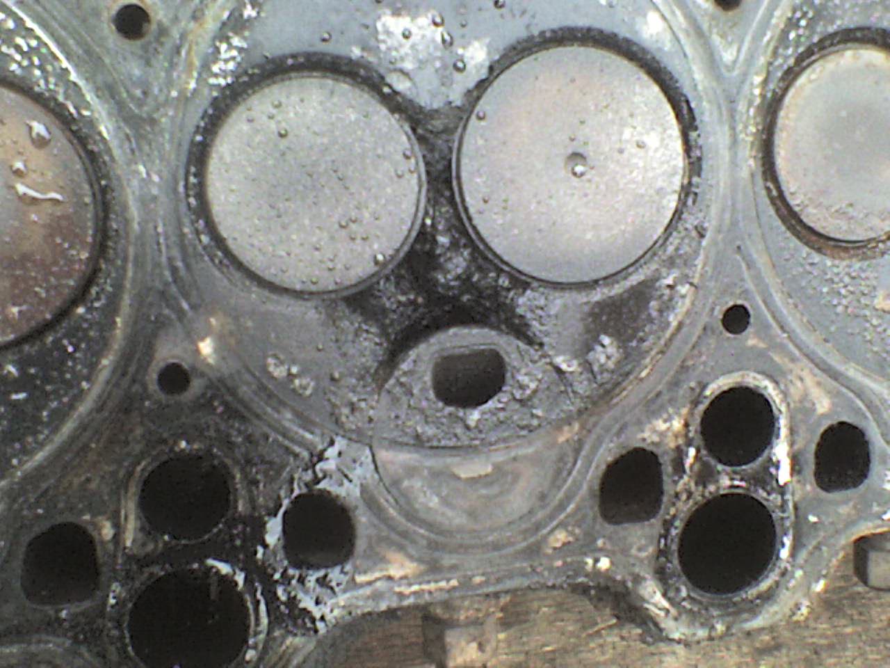

Это стало из за колхоза картинка 21, чаще такое происходит из за заклинивания некачественных помп и роликов INA как на картинке 3.

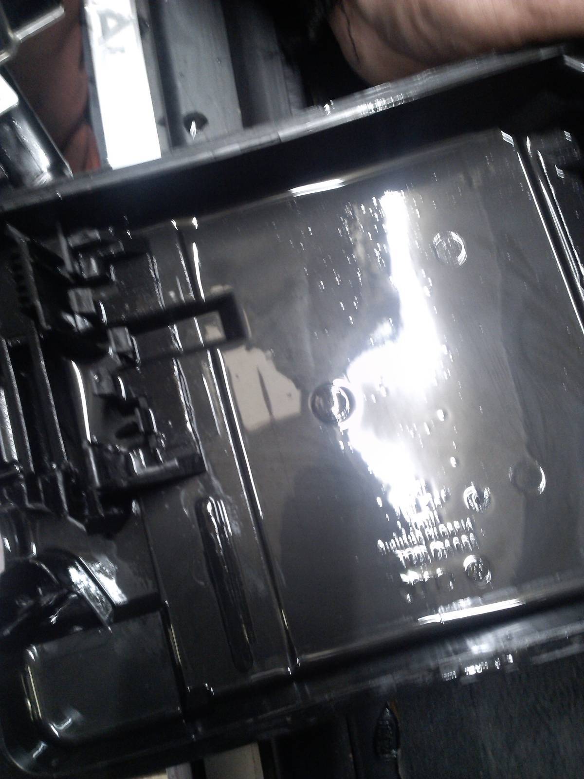

DIA писал(а):Напиши какой номер интересует если вспомню расскажу.

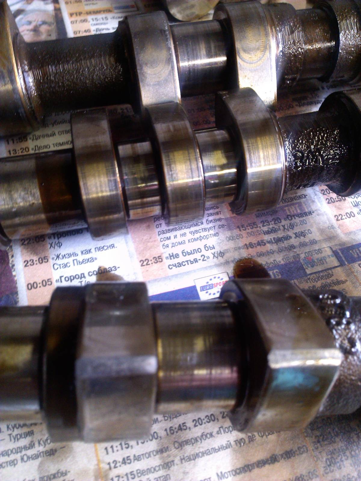

4,7,18,21

Сообщение DIA » 13 апр 2017, 20:22
OM_OM писал(а):Источник цитаты 4,7,18,21

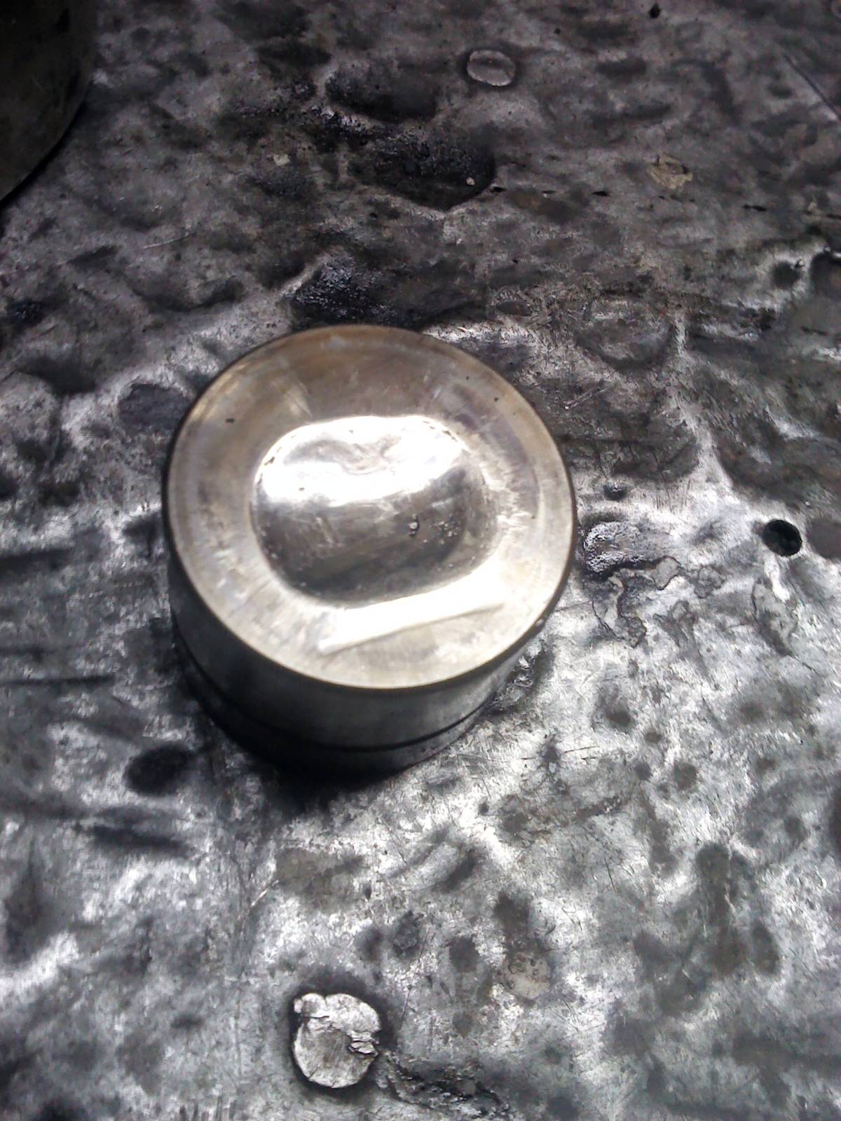

4. Короб где стоит ЭБУ АКПП А6С5 затопленный водой, ЭБУ там от водных процедур позеленел если не выкинул сфоткаю :facepalm: Он находится под пассажиром а под водителем находится ЭБУ ЦЗ рекомендую изредка туда заглядывать.
7 Прошитая насос форсунка 2.0 тди выхлопными газами, ниже на фото видно и седло фото 8. просто выхл газы попадают в систему топливную и цилиндр сначала перестает работать а потом может вообще не заводится, завоздушивается.

21 Колхоз ролика что привело к очень плохим последствиям :facepalm: на фото видно как должно быть правее
