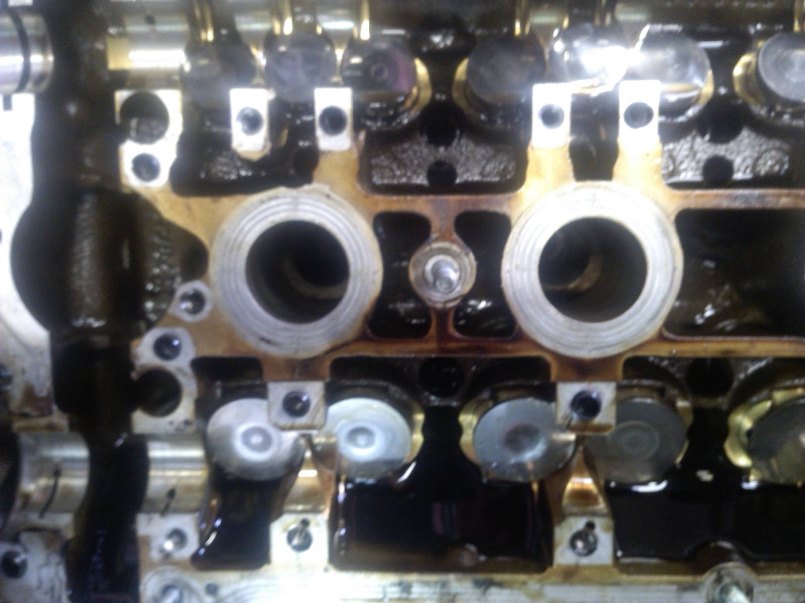

Фото #23 понравилось.

А что на фото №23 не так? Клапана вроде на месте. Форкамера тоже.

Bill Humble, клапана это № 24.
Вот так бывает.
Сообщение DIA » 09 апр 2017, 02:05
А клапана. :facepalm:

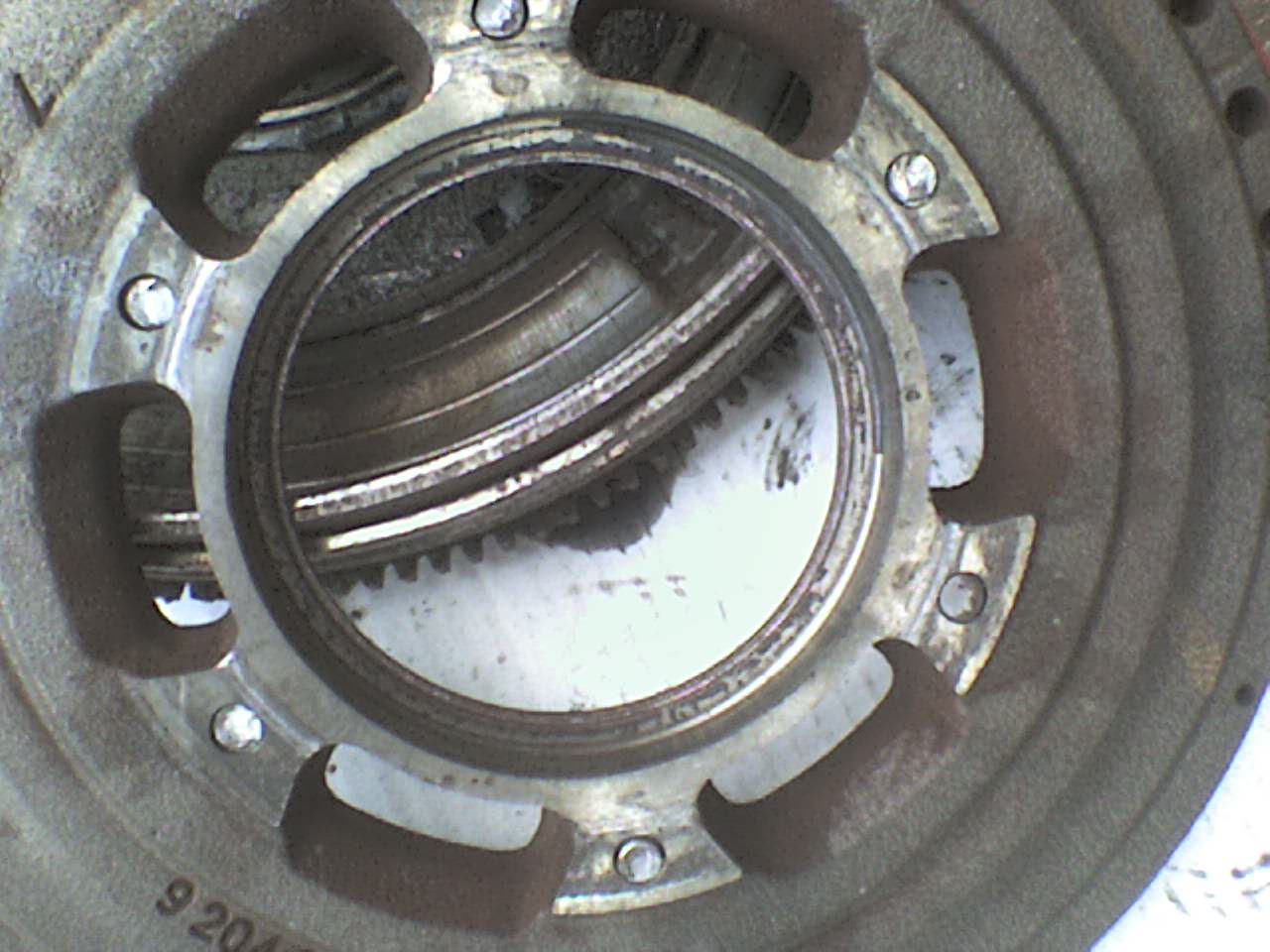

Это стало из за колхоза картинка 21, чаще такое происходит из за заклинивания некачественных помп и роликов INA как на картинке 3.

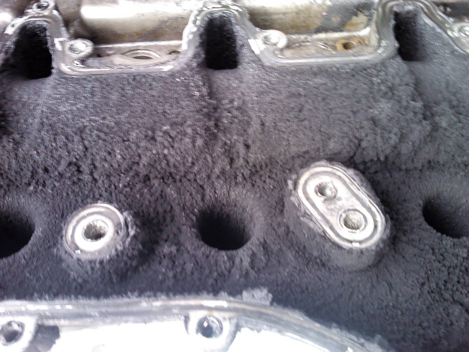

4,7,18,21

4. Короб где стоит ЭБУ АКПП А6С5 затопленный водой, ЭБУ там от водных процедур позеленел если не выкинул сфоткаю :facepalm: Он находится под пассажиром а под водителем находится ЭБУ ЦЗ рекомендую изредка туда заглядывать.
