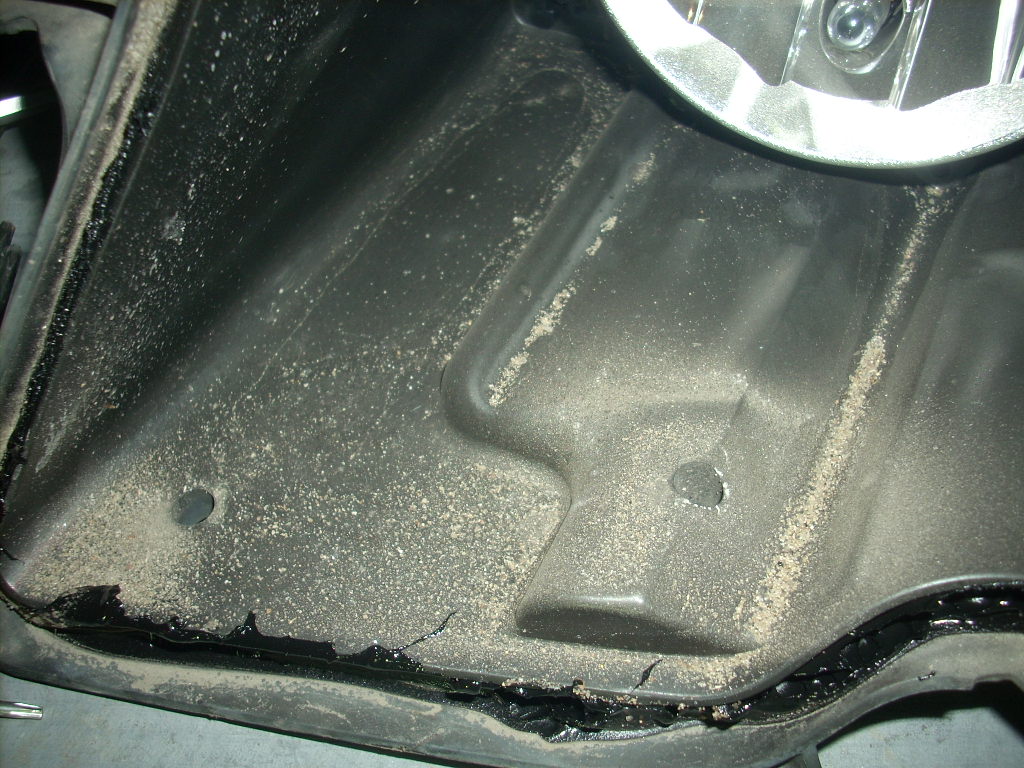

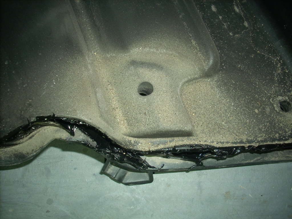

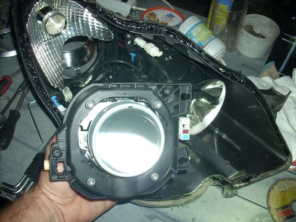

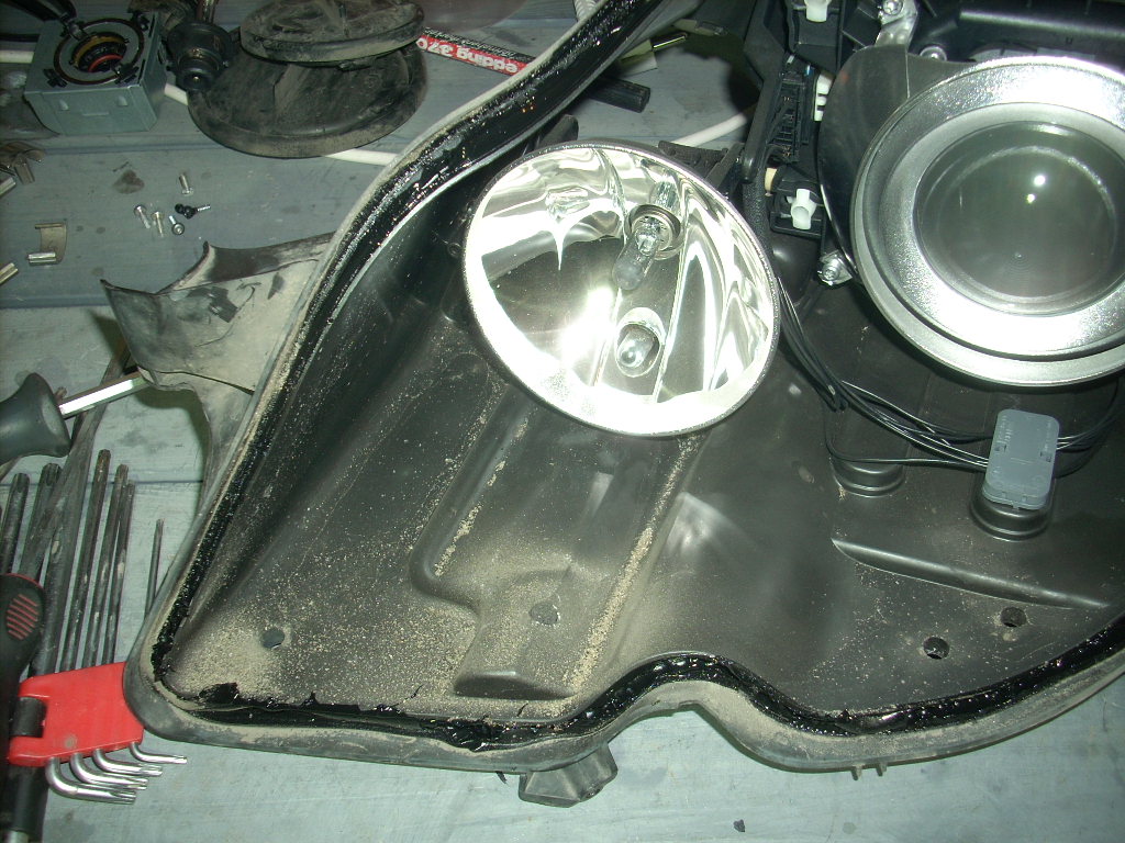

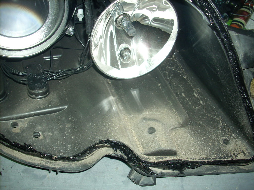

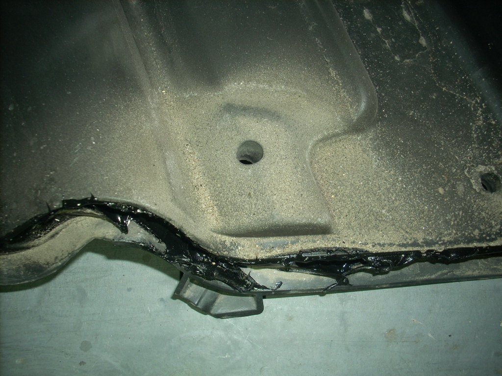

Демонтаж стекла открыл нехорошую особенность и конструктивный брак разработчиков. Фара что дурная сосёт воду и грязь через четыре не защищённых сапуна в нижней части корпуса фары.
Для тех , кто не рассмотрел , крупный план . Жесть.

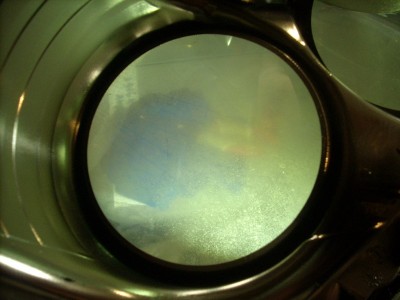

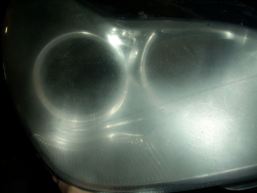

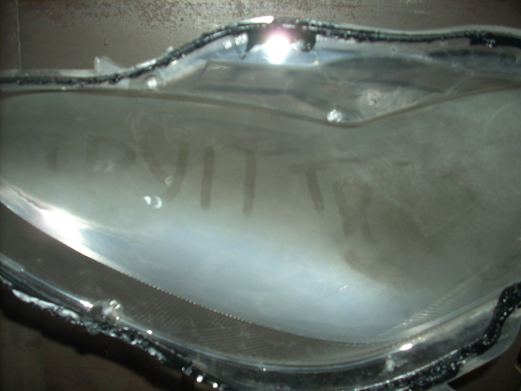

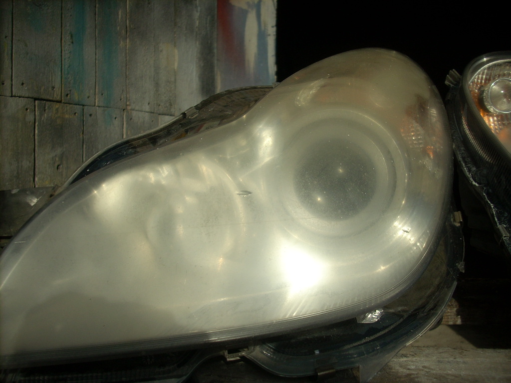

Прозрачность стекла просто "потрясная". Стекло грязное изнутри и "упоротое" снаружи. О каком качестве света можно говорить ?
Отражатель ожидаемо покрыт толстым слоем копоти и грязи.
А на этом кадре видно , что у меня руки не бритые , а значит с ножами у меня всё в порядке.
Стекло фары в ужасном состоянии.
Игра называется , найдите на фото мой палец.

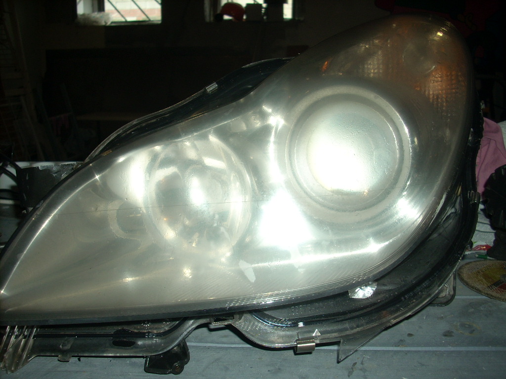

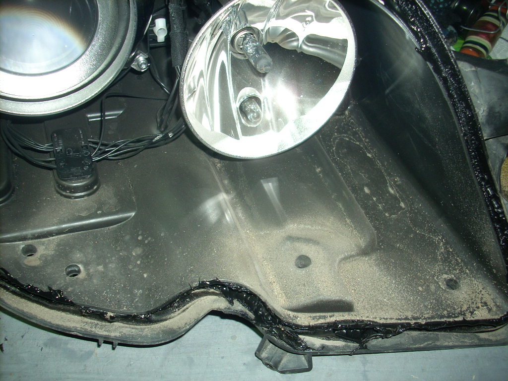

Вторая фара не лучше .

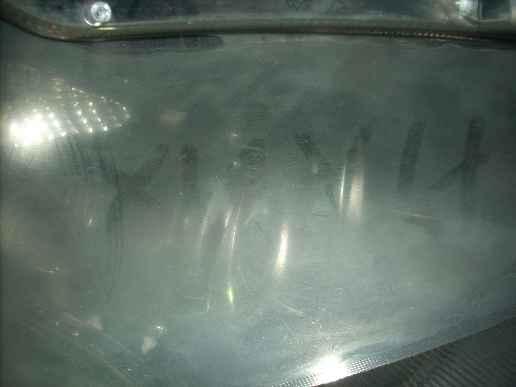

На внутренней поверхности стекла можно рисовать как на школьной доске.
Вторая фара не стала исключением. Конструктора фар "жгут".
Не забываем - это Мерседес.
Наглядная демонстрация того ,к чему приводит брак разработчиков.

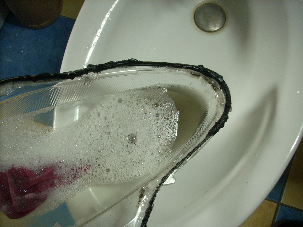

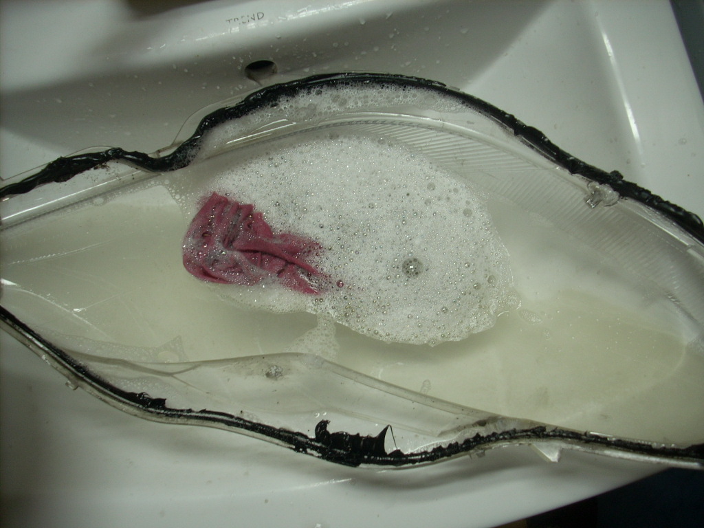

Хоть и нельзя , но пришлось сильно поднажать , чтобы отмыть стекло изнутри . При этом я понимал , что стекло будет поцарапано изнутри , т.к. внутренняя поверхность очень хрупкая и нежная. Я постарался сделать с минимумом проблем.
Грязь такая словно я ноги на ночь помыл.

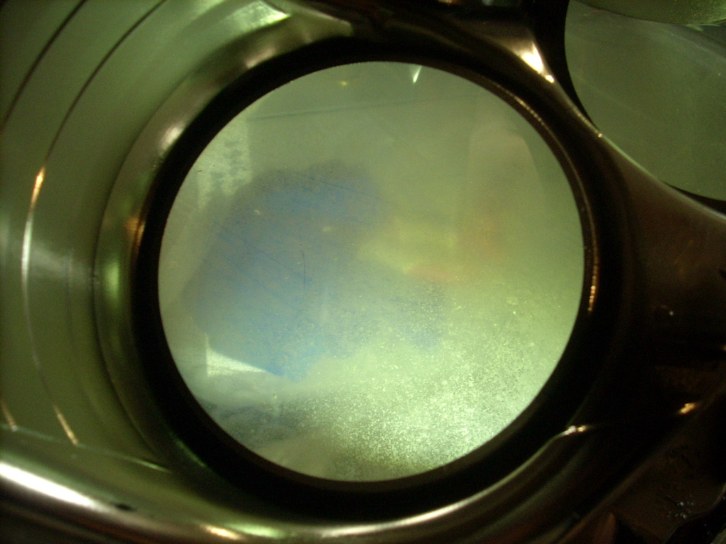

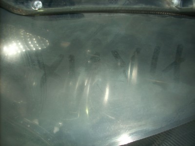

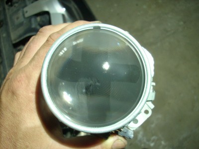

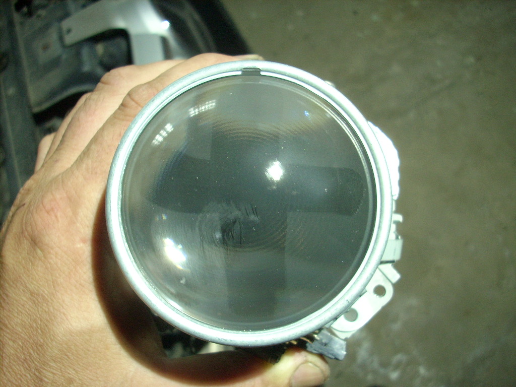

Крест нарисован на внутренней поверхности линзы. Мазок пальца в верхнем углу нижнего квадрата с этой стороны. Тонировка прочная, надёжная . Свет заказывали ?

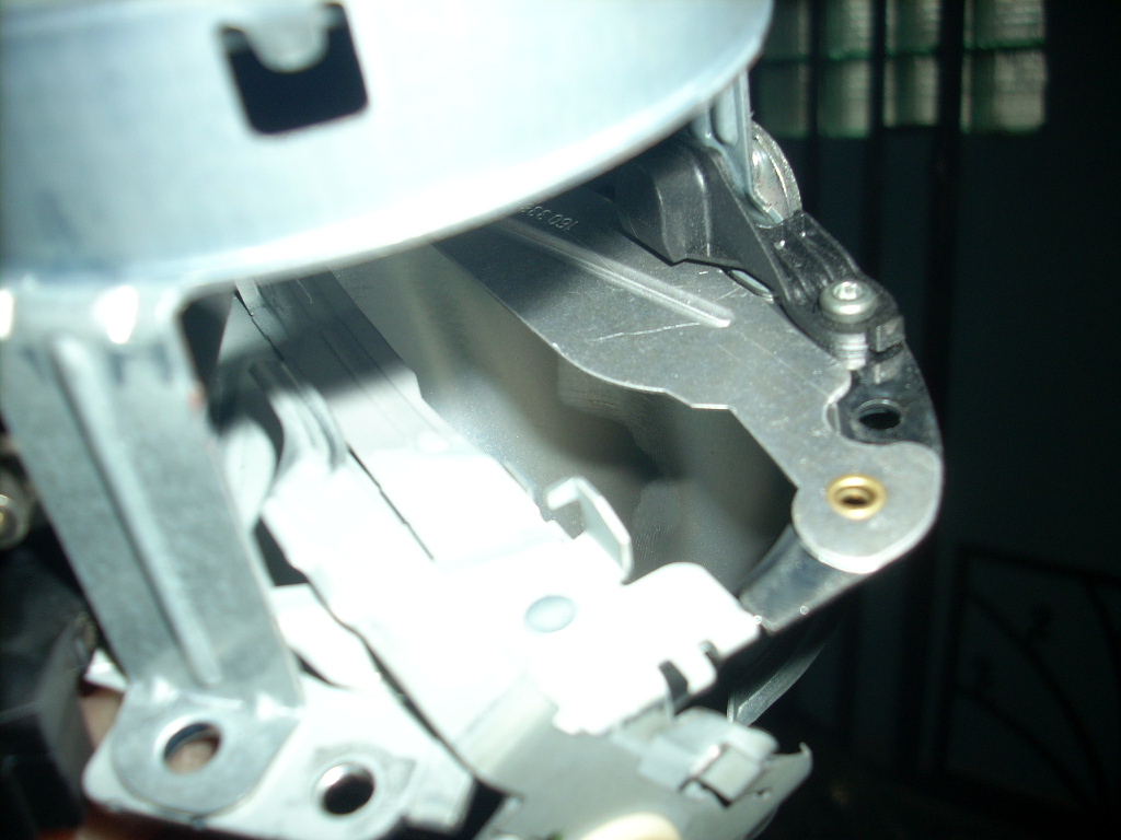

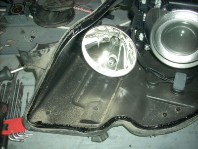

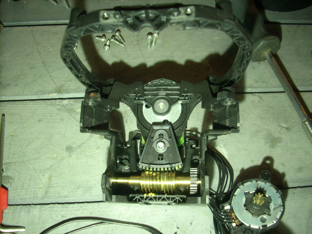

Для чистки отражателя и линзы пришлось разобрать адаптивный линзованный модуль по кусочкам. Для тех кто не в теме , этот механизм позволяет подглядывать за угол.
Прозрачность второго стекла удручает.

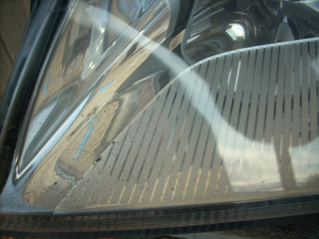

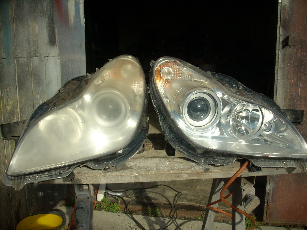

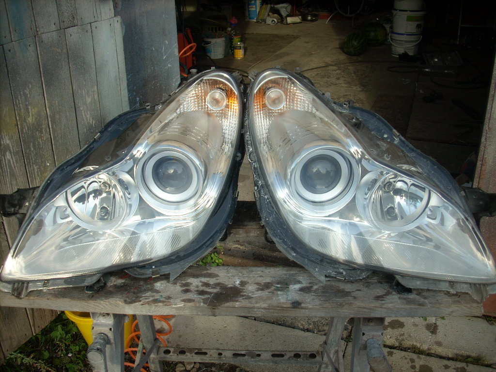

Завершающий этап - полировка.
До полировки.

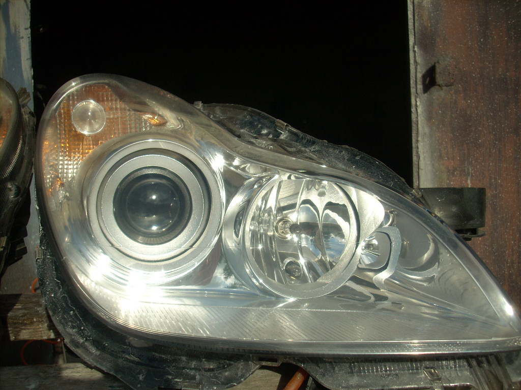

После полировки.

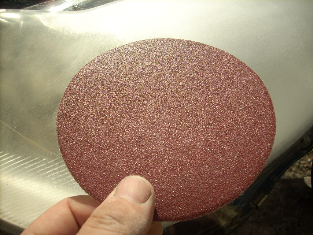

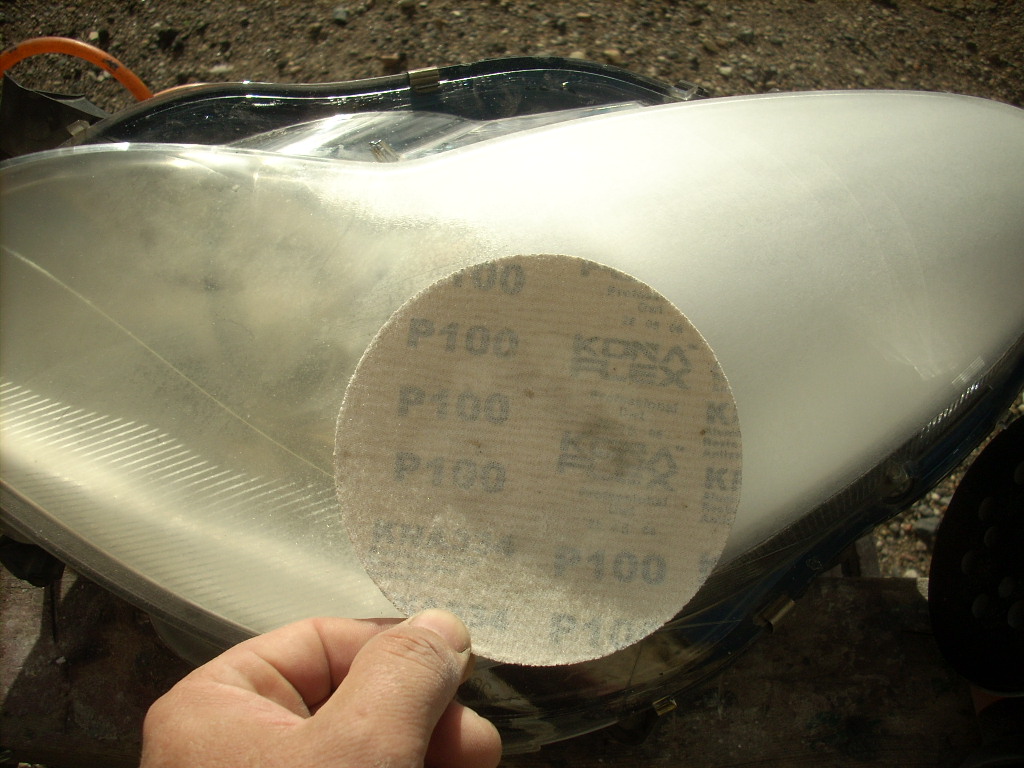

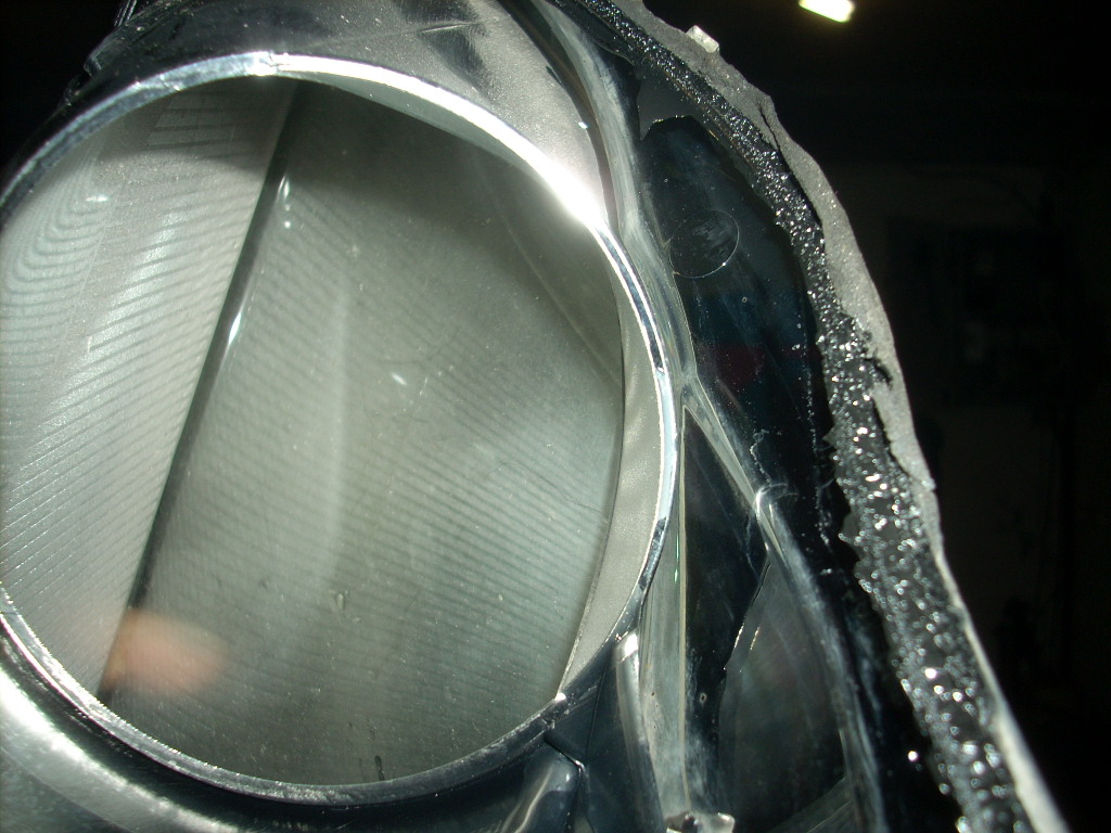

Стекло было в настолько плохом состоянии , что пришлось начинать пилить "соточкой".
Не зерно - щебень.

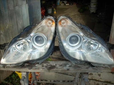

Завершающий этап.
Глубоко въевшуюся грязь пришлось оставить как есть . В противном случае сползёт хром и будет ещё хуже .

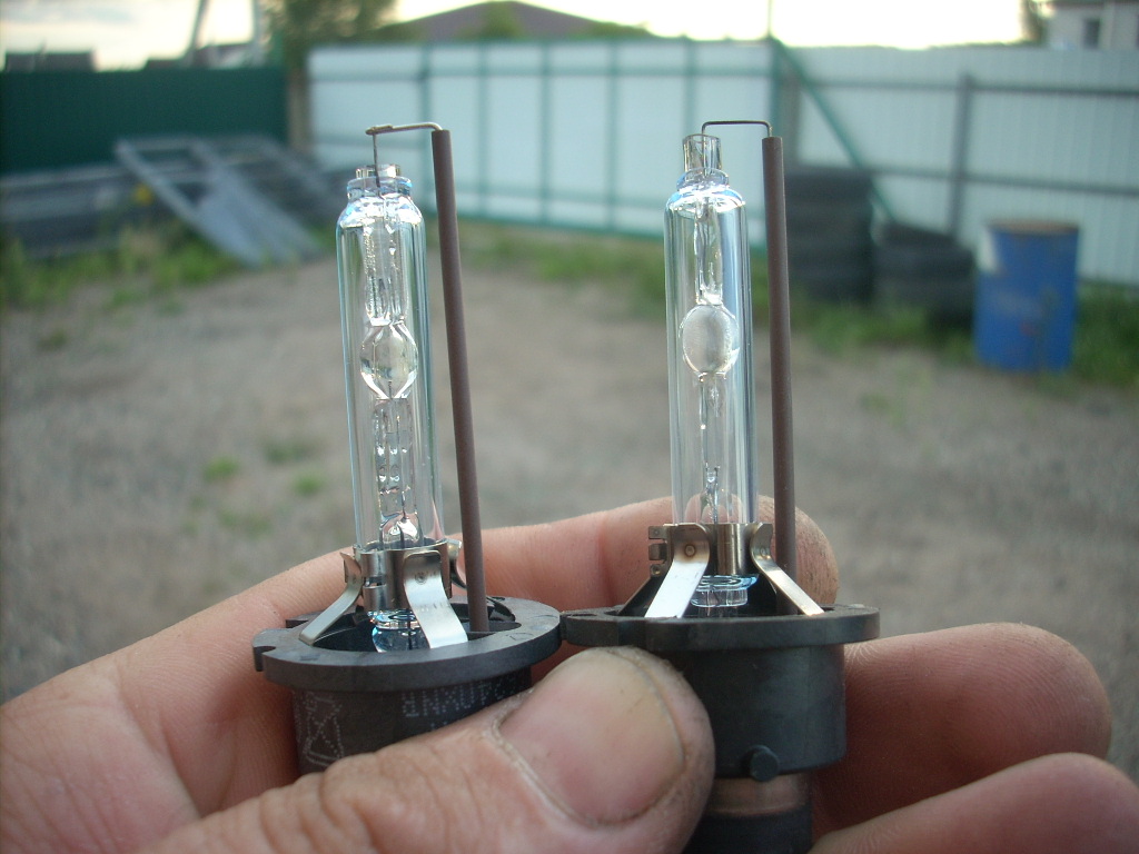

Ну и лампочка , та что справа , была установлена в фару при царе-горохе. Слева, для примера новый "найт брекер".

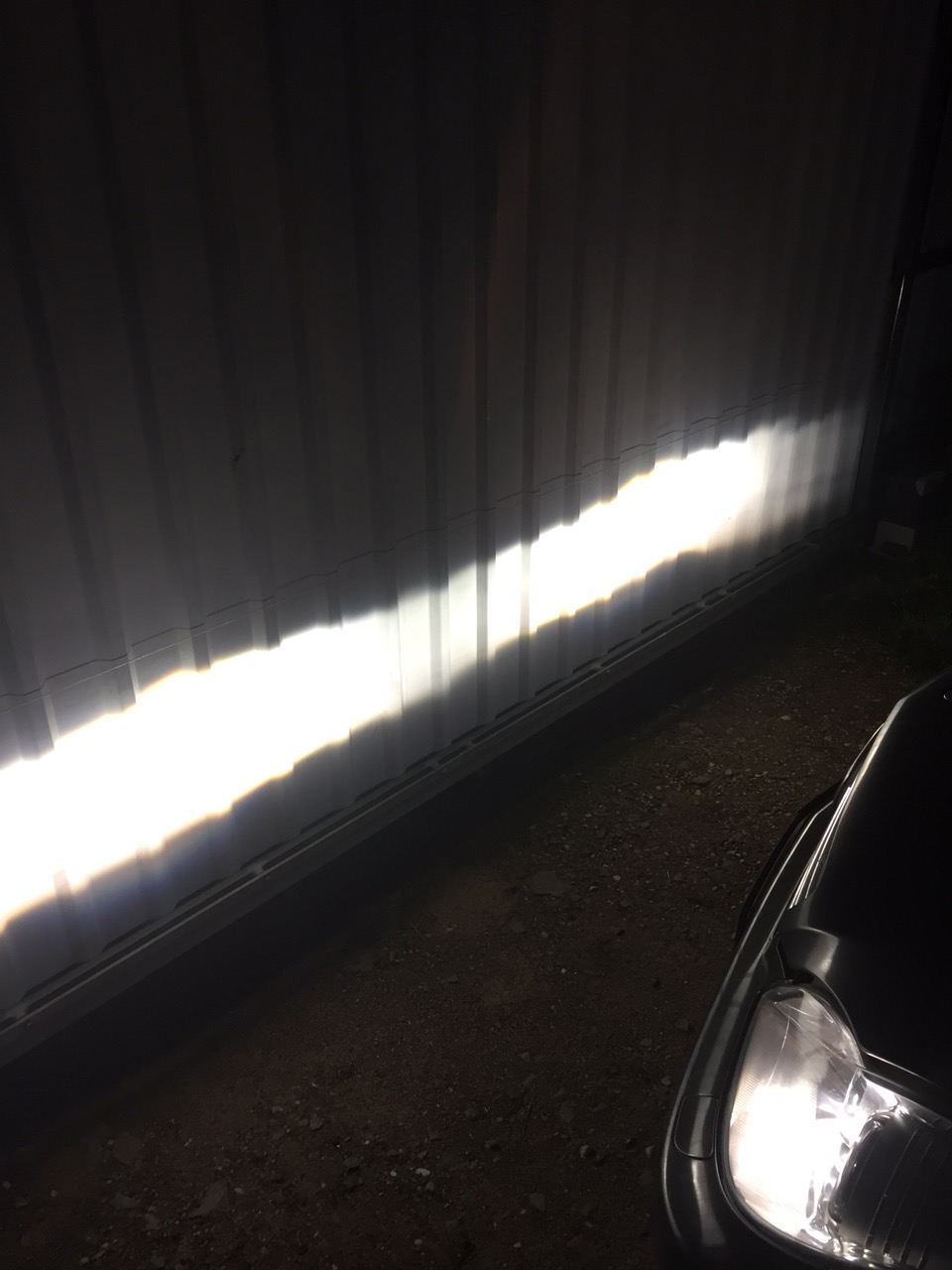

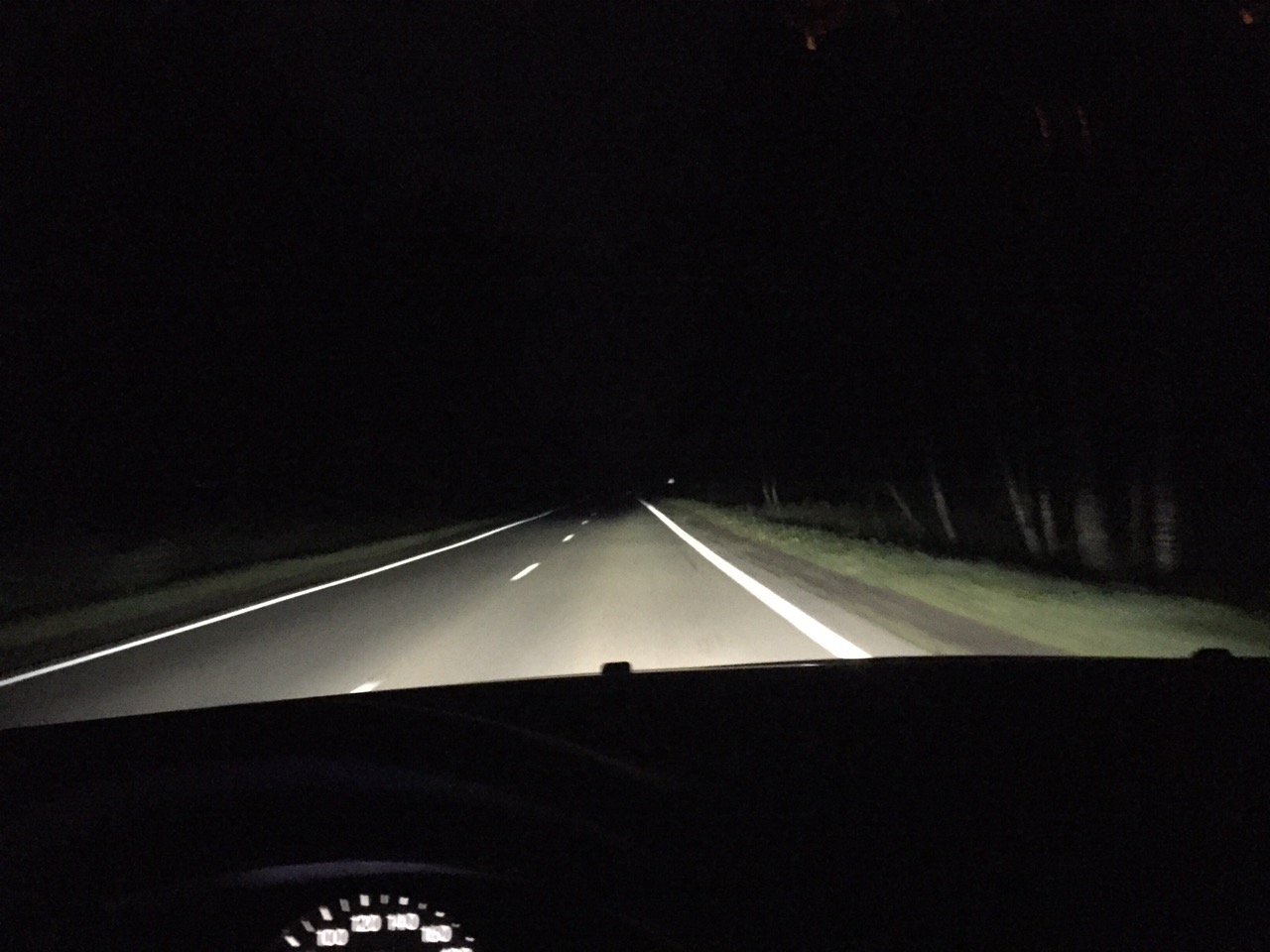

Кстати, итоговый свет на Мерсе получил 8,5 баллов по 10-ти бальной шкале.
Отражатели мы оставили как есть , слегка почистили и только. Как я писал , они далеко не зеркальные , но в паре с хорошей лампой выдали свет нагара.
Я надеялся , что так и будет , но сомнения мучили.
А перед этой машиной на регулировке был "клубный" Ниссан Микро , который сжёг всё живое на своём пути после надлежащей регулировки. :-D

Лампочки хозяин менял? (Вроде, говорили там D1S, а на фото D2S)

Encoviter писал(а):Источник цитаты Лампочки хозяин менял? (Вроде, говорили там D1S, а на фото D2S)
Так владелец божился в том , что фары самые простые без адаптива. :facepalm:
