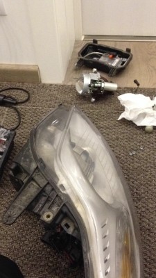

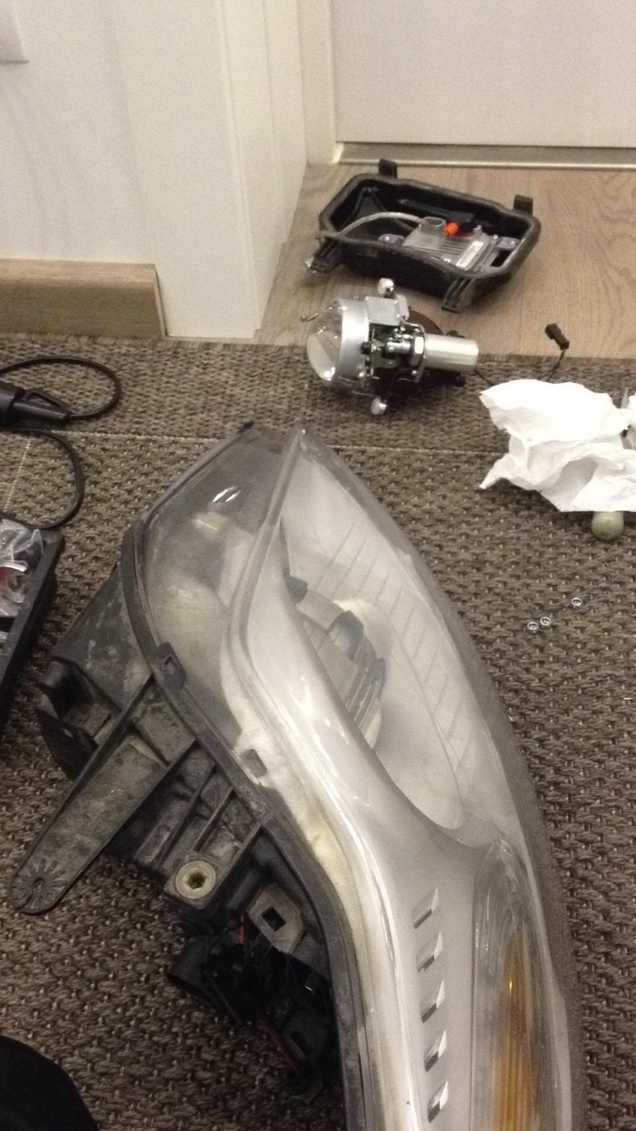

Сообщение antoxa_lp » 05 авг 2016, 01:49
stolyk, надеюсь ты Минске? :-)
Я только что закончил чистить внутренности. Дальше по твоей части :wink:

stolyk, в очередной раз огромное спасибо за профессионализм и настройку света на Мондео :good:

Вчера Антон пригнал на регулировку очередную машину . Одна беда , любит он "длинными дорогами" ходить. Предварительно он проделал некий объём работ с фарами : протёр стекло изнутри от копоти , почистил линзы , убедился в никчёмности отражателей и первобытной древности ксеноновых лампочек , собрал всё назад и приехал на регулировку . :pardon: На предыдущей машине (Ауди) , было примерно так же . Целый год он готовился увидеть хороший свет на своей машине , мутил с фарами всяко разное , и наконец когда окончательно добился хорошего света , продал машину к чёртовой матери . :-D
Форду уготована та же участь . Рассматривая свето-теневую границу на стене , Антон пытался увидеть в ней "признаки жизни" , но сравнительный эксперимент с применением "эталонного света" , вернул его с небес на землю . И что интересно , после регулировки света на Форде в принципе можно ехать ночью , а многие автолюбители сочли бы этот свет замечательным , но только не те , кто ездил со светом , получившим оценку выше 4-х баллов по "старой шкале " . Одно то , что даже встречные "кротики" раздражали и напрягали , наглядно доказывало правоту перефразированного афоризма "не всё то свет , что горит ". :wink:
Т.е. световой поток Форда не перекрывал световой поток встречки - это если по-простому объяснять . На самом деле , как вы наверное помните , там всё глубоко завязано на принципе работы человеческого глаза . :yes:
