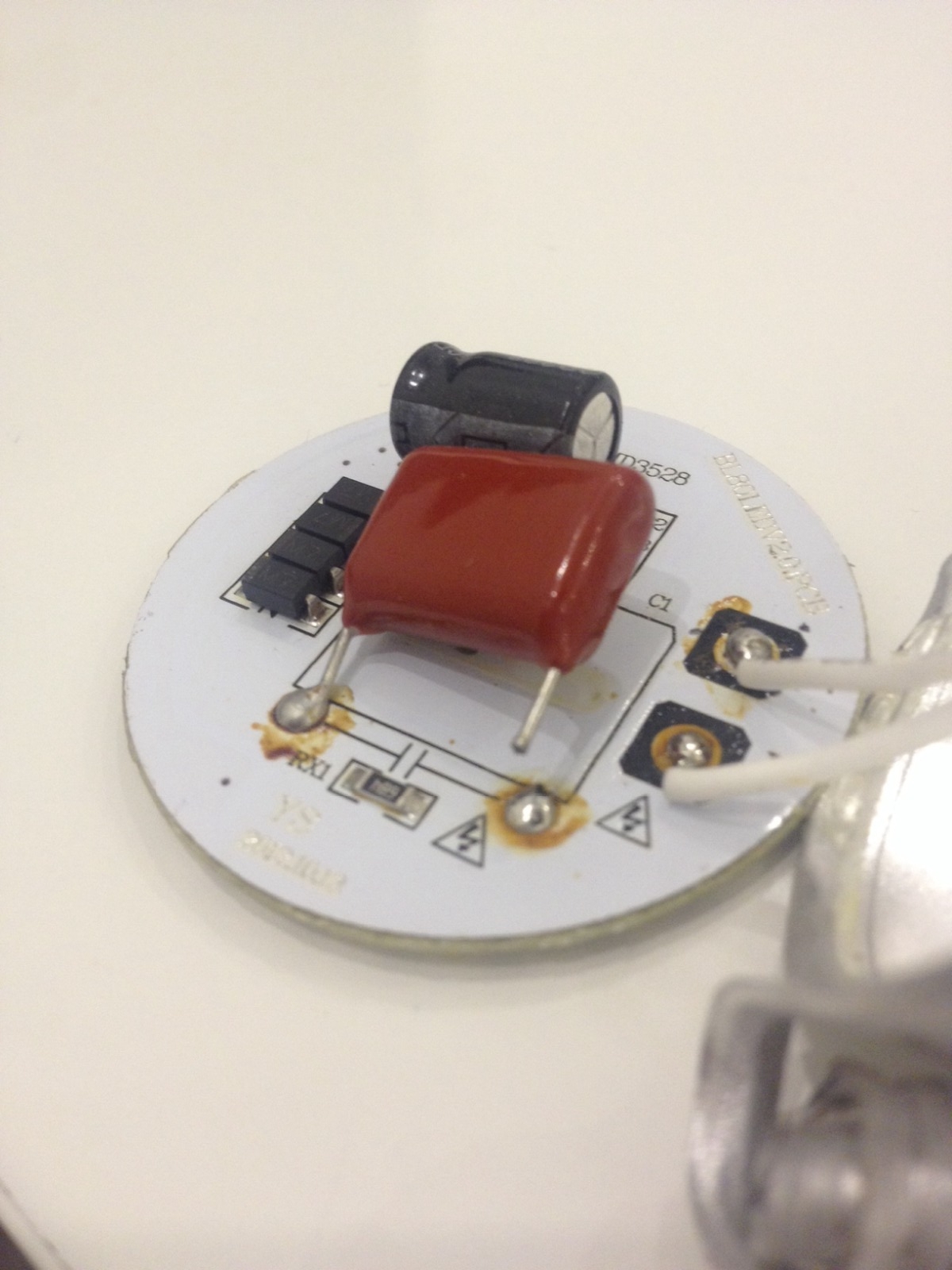

antoxa_lp, сегодня как раз ковырял подобные лампы уже 2 перегорели, точнее стали более тускло светить, при чем заметно тускло, одну купил новую, но со второй пытаюсь разобраться что в ней не так. Покупал в польше в Кастораме. Судя по твоим фото, завена выгоревших светодиодов или просто их выпайка и соединение контактов решит проблему, еще можно попользоваться
