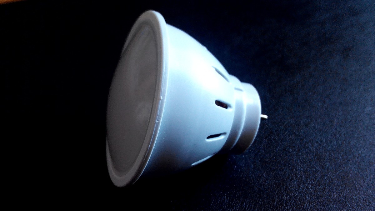

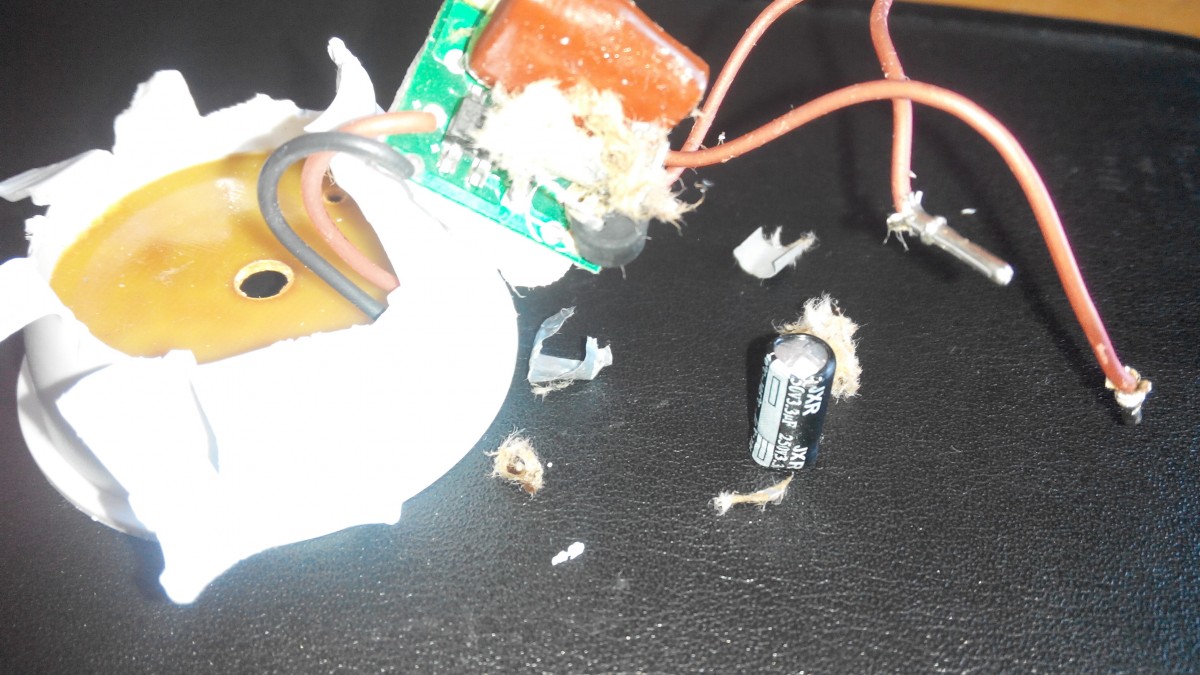

Перегорело очередное китайское светодиодное "чудо" :smile: . Покупал семь лампочек, через год одна перегорела. Скажу сразу, что по качеству света к ним нареканий нет. Вот собственно лампочка:

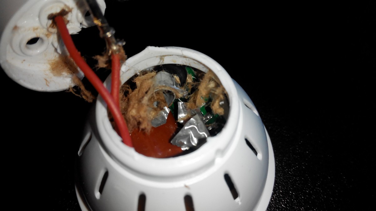

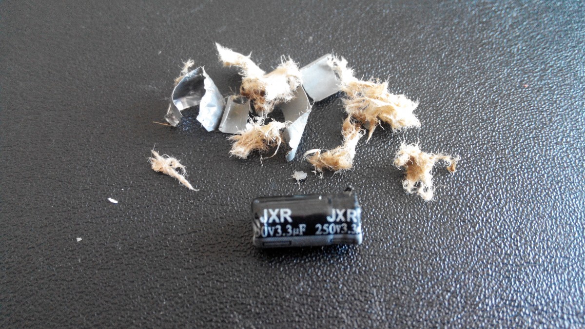

Вскрытие :rabota3: показало, что внутри лежат потроха в виде кусков фольги и бумажных лохмотьев:
Дальше стало понятно, что это внутренности конденсатора или х.з. чего, я не сильно в них разбираюсь :oops: :
когда его разорвало, не понятно, т.к. посторонних звуков не слышал, но на втором фото видно, что корпус треснул.

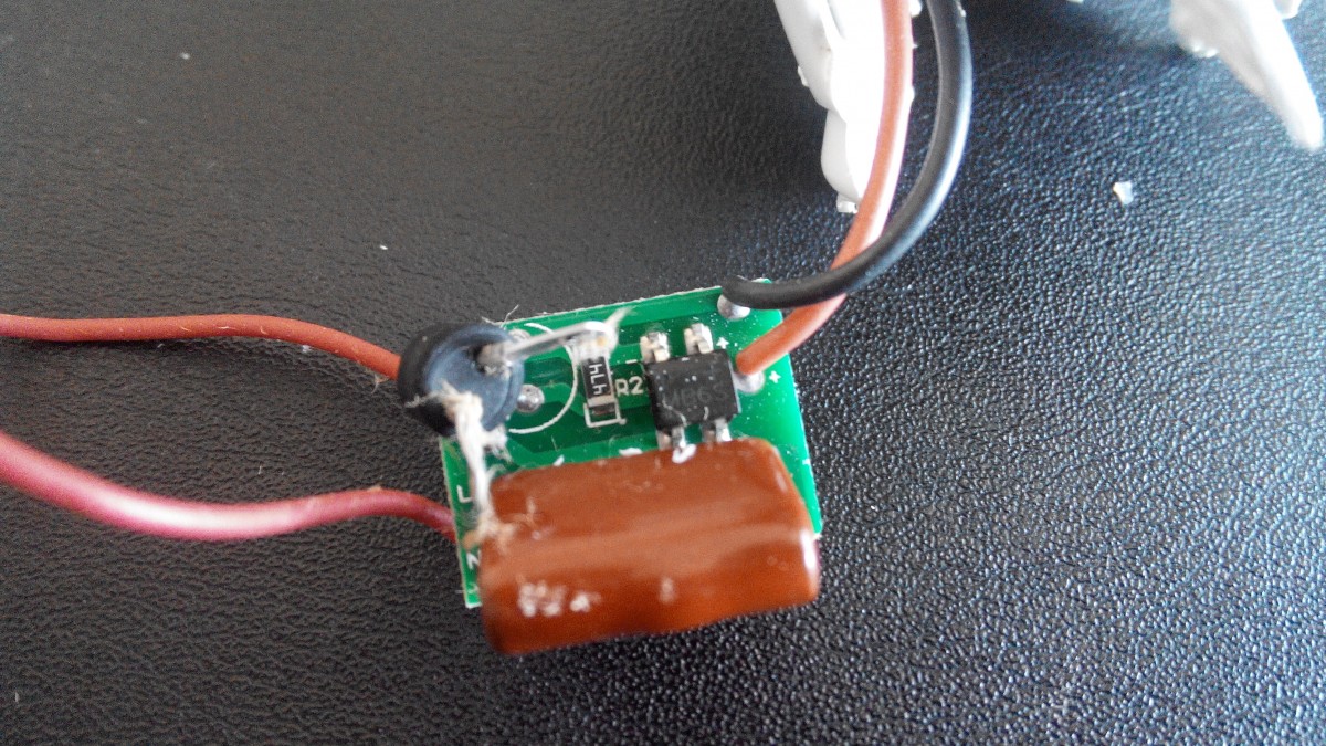

И вот ещё фото самой платы лампочки и остатки конденсатора:

Суд по фотографиям горе-производитель сделал самое простое ― реактивной нагрузкой (конденсатором) гасил напряжение.

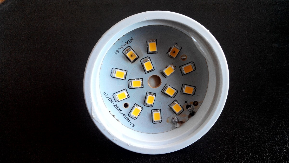

Сергей73, выгорел один из светодиодов (на фото он скорее всего с черной точкой), после чего на выходном фильтрующем электролите оказалось сетевое напряжение и он разлетелся в хлам, обычное дело в таком случае. Если есть донор и паяльная станция, можно пересадить исправный светодиод, и после замены конденсатора лампочка снова будет светить.

Bill Humble писал(а):после замены конденсатора лампочка снова будет светить.
Познавательно. Знал бы раньше, не ломал бы лампочку, а вскрыл бы аккуратно :smile:
Теперь будет на всякий случай донором :crazy:
