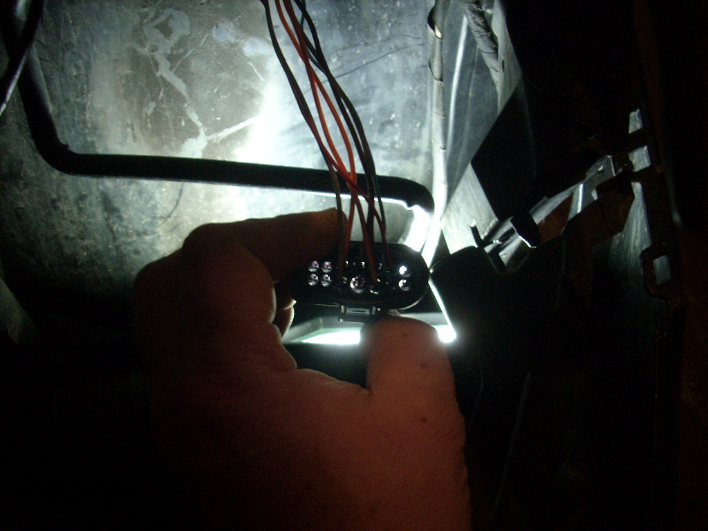

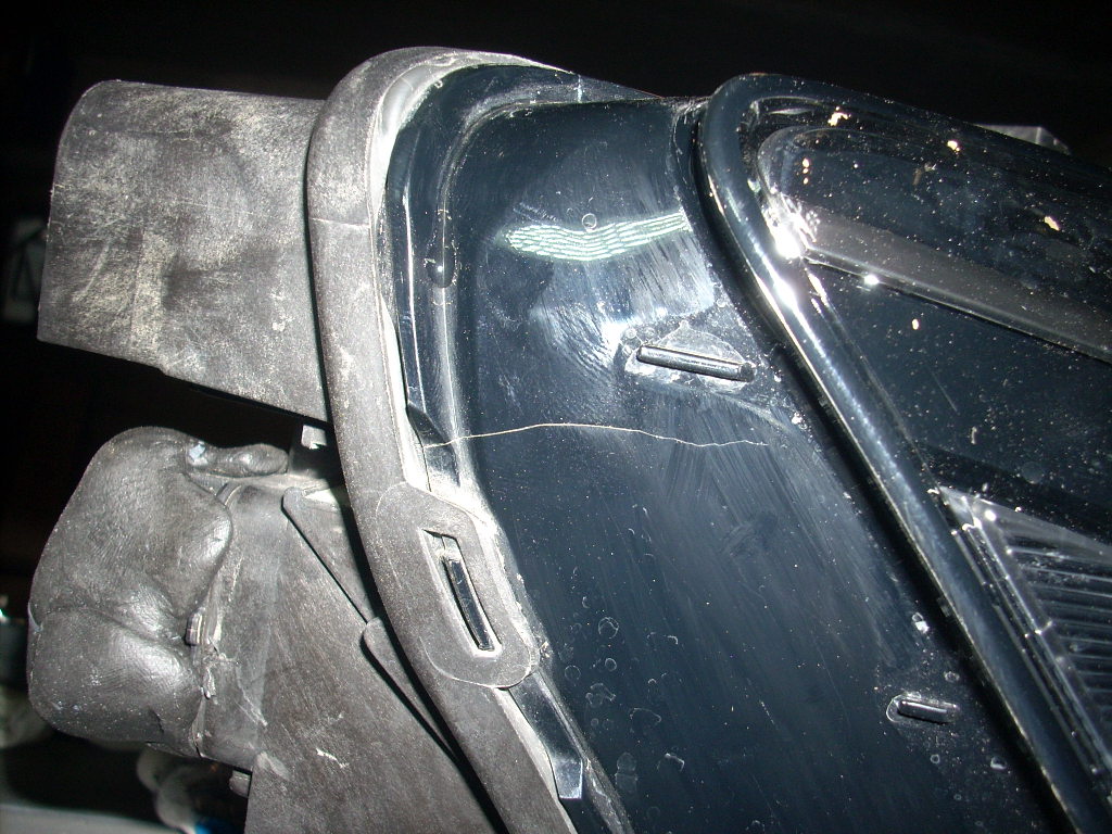

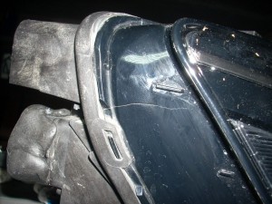

Закончу тему с Ауди Кю 5.
Трещина на стекле слева.
Что интересно , обе фары не были в ДТП , но обе имеют одинаковые трещины в стекле примерно в одном и том же месте.
После заклейки трещин фары были проверены на герметичность.
Но через две недели , после первого же дождя , фары не просто запотели , они "плавали". И это после проверки на герметичность. :shock2:

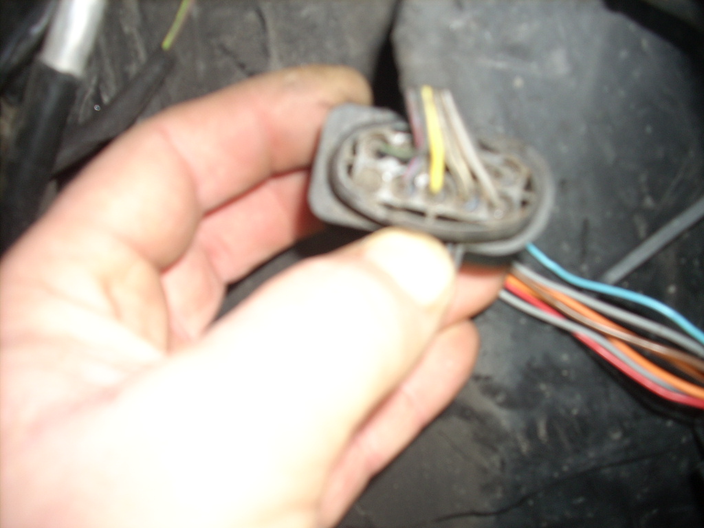

Машина вернулась на ремонт по гарантии . Опять была проведена нудная процедура проверки на герметичность двумя разными способами. Фары были полностью герметичны. Я уже был готов сдаться , позвонил хозяину и во время разговора всплыла информация об установленном поляками жгуте-удлинителе для облегчения процедуры замены лампочек. На коротком "поводке" действительно очень сложно отстегнуть фишку и снять фару.
Появилась зацепка и я полез проверять.
Полное отсутствие силиконового уплотнения проводов в колодке.
Герметичность фишки оказывается тоже важна. У оригинальной фишки с этим всё в порядке.
Это был самый сложный случай в моей практике по постановке диагноза проблемы запотевания фар.

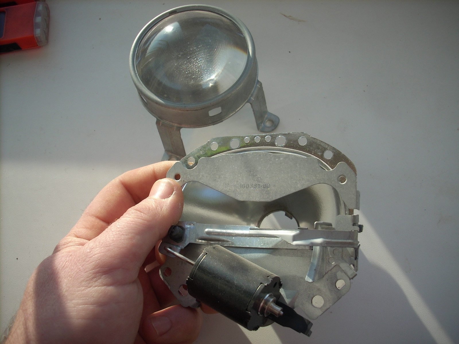

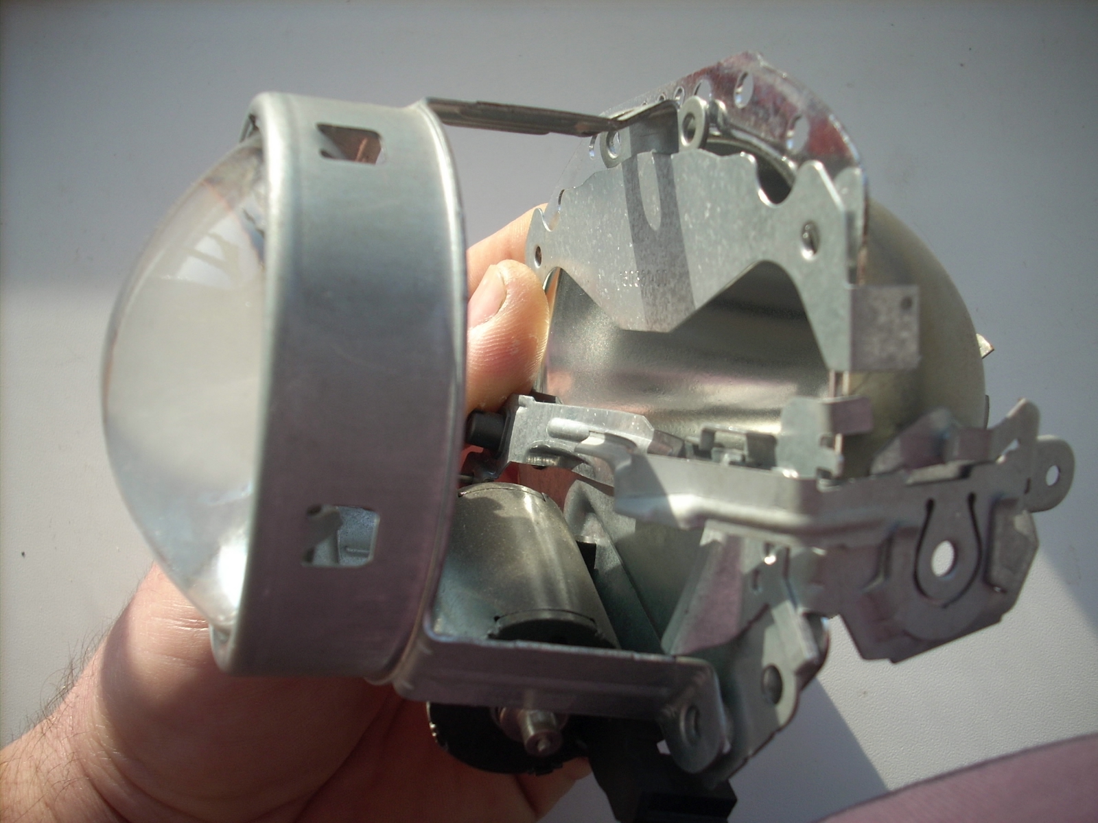

Пока ваш мозг окончательно не заплыл майонезом , предлагаю вам устроить "фитнес" нейронам мозга.
Уже давно было пора поставить точку в вопросе чрезмерного выгорания и закопчения отражателей фар А6С6.
Как я уже писал ранее , линзованные модули А6С6 устанавливались так же в БМВ , Мерседес и др. Скажем так , эти авто никогда не отличались хорошим светом.
Модуль от А6С6
Дополнительная перегородка в модуле А6
У Мерса и БМВ нет верхней перегородки
Сравнительные тесты показали , что наличие верхней перегородки обрезало "подкапотный" свет у А6 , задав чёткие ненужные мёртвые зоны :crazy: (Феникс не даст соврать). Ну и самая главная особенность , благодаря этой перегородке происходит очень активное выгорание и копчение отражателя , линз и стекла внутри. Но что мне до конца не понятно , так это то что у некоторых марок авто с такого типа отражателями нет никаких проблем - не выгорают , не коптятся. :-?
