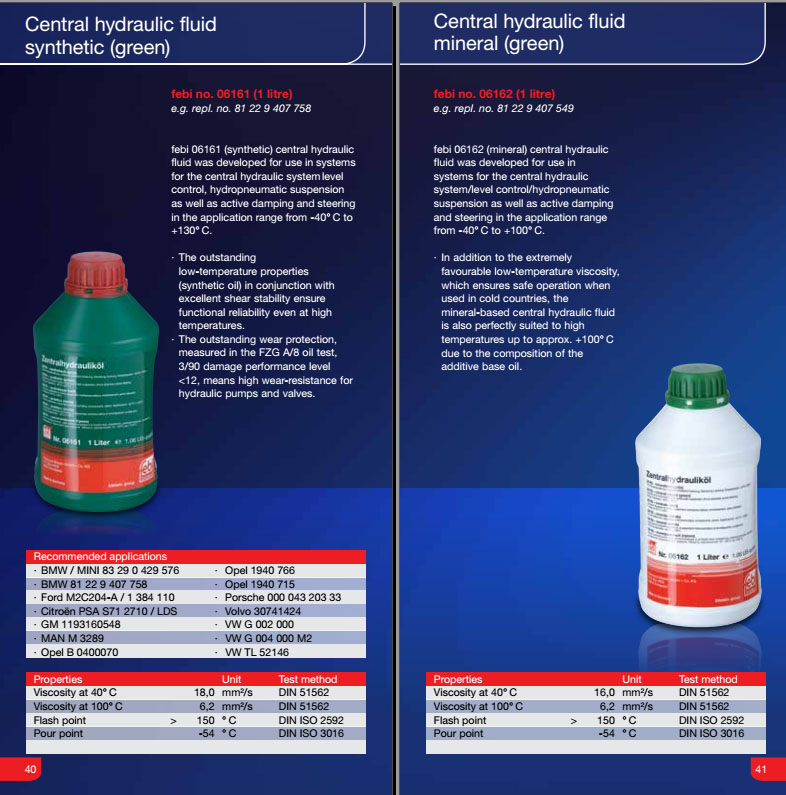

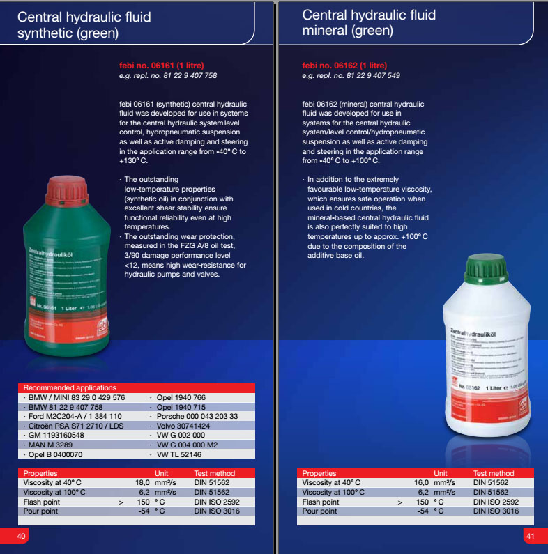

Нашел, что вязкость как допуска g002 так и допуска g004 при 40 С - в районе 19 (+-1 cСт), при 100 С - 6 сСт.
У Феби же ситуация иная.
Много ли это, 2 сантистокса? Если декстрон с вязкостью на 15-20 сСт большей убивает гидронасос, думаю 2 сСт не такая уж и малая величина.
По Фебишной таблице 6161 подходит как для g002 так и для g004 допуска.
А вот то, что я залил, сохранило только BMWшный допуск, но другой. Странно. 6161 для всех моделей, включая BMW, а 6162 только для BWM.
Оригинал документа лежит здесь.
